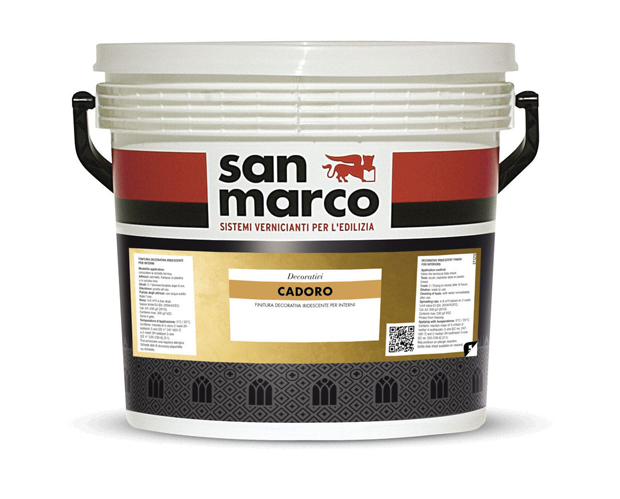

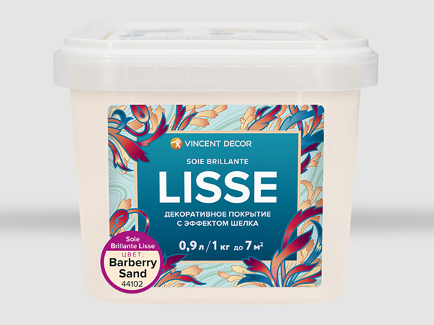

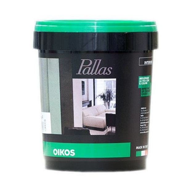

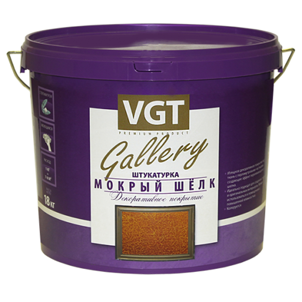

ДЕКОРАТИВНЫЕ КРАСКИ С ЭФФЕКТОМ ШЁЛКА
Любители экспериментов могут попробовать самостоятельно выполнить окраску стен, особенно если объём работ небольшой. Однако тем, кто ценит свое время и хочет получить гарантированный результат, стоит обратится к специалистам. Они знают каких декоративных эффектов можно добиться и как правильно это сделать. Тем более, что рынок предлагает множество декоративных покрытий, создающих эффект «шёлка», разной стоимости.
