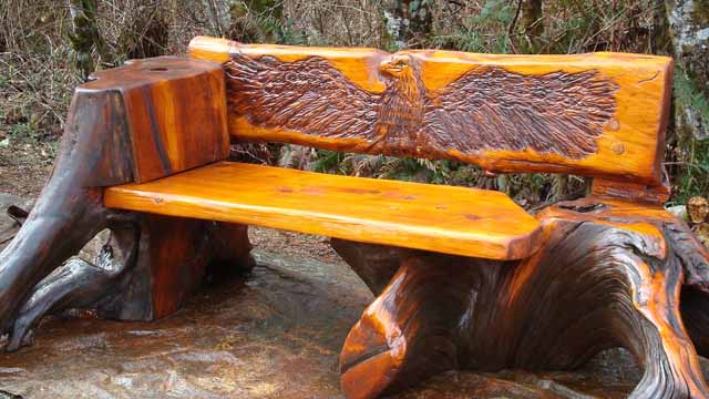

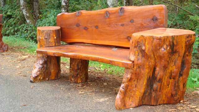

Чаще всего для изготовления скамеек используется дерево, так как это недорогой и наиболее простой в обработке материал. Можно сделать скамейку из бревна – при правильном подходе вам не нужно будет долго с ней возиться. Если использовать бревно большого сечения (это может быть ствол любого старого дерева), достаточно устойчиво его расположить и ровно срезать верх.

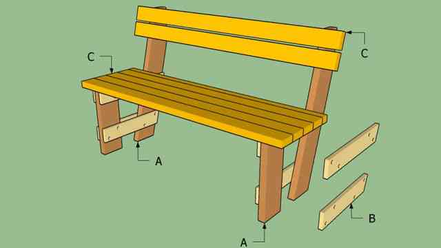

Профессионалы настоятельно рекомендуют обязательно делать чертеж перед постройкой скамейки из дерева или любого другого материала. Эскиз не займет много времени, а благодаря указанным размерам вы сможете точно рассчитать что и в каком количестве вам надо. Вот несколько готовых чертежей скамейки со спинкой и без нее для вашего удобства:
Мастер-класс по изготовлению скамейки из досок
Существует масса способов как сделать скамейку из дерева. Давайте рассмотрим традиционный вариант ее изготовления. Для этого вам потребуется 3 бруса 40х70 мм и 9-10 узких досок. В результате у вас получится вот такая деревянная скамейка со спинкой:
Пошагово изготовление такой классической деревенской деревянной скамейки со спинкой выглядит так:
1.Порежьте брус согласно размерам в чертеже.
2.При помощи шуруповерта и саморезов начните соединять между собой брусья основания скамейки. Удобней будет монтировать сначала боковые части, а потом скрепить их между собой. Каждый раз проверяйте правильность углов, чтобы вовремя скорректировать работу!
3.На каркас при помощи шуруповерта и саморезов или гвоздей прикрепите доски спинки и сиденье лавки.
4.Желательно зашлифовать отверстия саморезов на той поверхности, которая будет использоваться для сиденья.
5.Вскройте лаком или покрасьте.

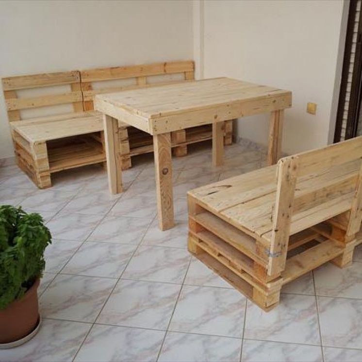

Изготовление скамейки из поддонов
Поддоны – идеальный материал для изготовления простых садовых построек. Самый просто вариант монтажа садовой скамейки из поддонов:
1.Разрежьте один поддон пополам.
2.Установите второй поддон вертикально в качестве спинки.
3.Разрезанные половинки первого поддона установите друг на друга – это будет сидение скамейки.
Важно! Перед началом работ следует зашкурить древесину, обработать составами от жучков и влаги. Сверху желательно вскрыть лаком или покрасить.
Для того чтобы такая скамейка прослужила как можно дольше, не устанавливайте ее в низинной местности, где много влаги. Желательно защитить хотя бы основание от воздействия воды. Это можно сделать с помощью рубироида или брезента, постеленных под поддоны.

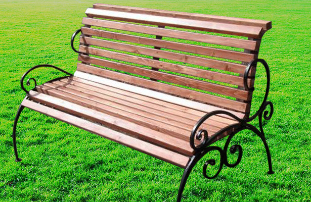

Мастер-класс по изготовлению скамейки с металлическим каркасом
Очень красиво смотрятся садовые скамейки со спинкой на металлическом каркасе. Особенно если он кованый. Конечно, ковка – это высший пилотаж работы с металлом и сделать подобное сможет не каждый. Но сейчас в продаже множество недорогих готовых кованых элементов, которые можно приварить к простому каркасу из металла. Как же сделать такую скамейку для дачи своими руками?
1.Подготовьте чертеж и материалы.
2.Порежьте профильную трубу.
3.Для сварки каркаса достаточно точечной работы на самом простом сварочном аппарате. Варите каркас только на ровной поверхности и проверяйте четкость и правильность соединения деталей с помощью уровня и угольника!
4.Чтобы приварить спинку к основанию, а к основанию ножки, вам потребуется помощник. Не забывайте о правилах индивидуальной защиты во время сварки!
5.Если планируется монтаж кованных украшений, это следует делать сразу после сварки каркаса.
6.Перед дальнейшими работами позаботьтесь о долголетии металла. Необходимо счистить ржавчину, немного зашкурить сварочные швы, прогрунтовать и покрасить каркас.
7.После высыхания краски, можно приступать к дальнейшим работам: монтажу сиденья и спинки. Сделать их можно из досок 10х20 мм или другого удобного материала, который есть у вас в наличии (кразис/ДСП/ОСБ+линолеум, остатки паркетной доски, кроноспан и т.п.).
8.Если выбор материала для спинки и основания пал на древесину, не забудьте ее обработать хотя бы олифой для более длительной эксплуатации. А лучше – пропиткой от влаги, жучков и сверху – лаком.
9.Монтаж обшивки производится при помощи саморезов по металлу. С шуруповертом вы это сделаете максимум за час!

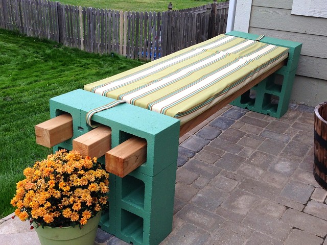

Изготовление скамейки с опорами из шлакоблока
Простая лавочка своими руками из остатков строительных материалов – это скамейка с опорами из шлакоблока или кирпича:
1.Подготовьте чертеж, площадку и материалы.
2.Опоры из шлакоблока достаточно сделать в 1 ряд. Очень красивые и воздушные конструкции получаются, если дыры в материале направлены вдоль скамейки.
3.Скрепить шлакоблоки между собой можно при помощи цемента или используя жидкие гвозди. Если делаете скамейку на десятки лет с ямами под опоры, ее лучше забетонировать, а остатки цемента использовать для скрепления шлакоблока. Для переносной лавочки и быстрого монтажа используйте жидкие гвозди. Но имейте в виду, что вес скамейки все равно не позволит вам ее легко переносить с одного места на другой. Если вы и будете это делать, держаться следует за нижний ряд шлакоблока опор.
4.Самый красивый вариант монтажа сиденья – просунуть деревянные брусья в дыры шлакоблока. Не забудьте обработать древесину!
5.Украсить такую скамейку можно покрасив шлакоблок и положив сверху брусьев мягкий тканевый цветной матрасик или плед, сложенный в 2-3 раза.

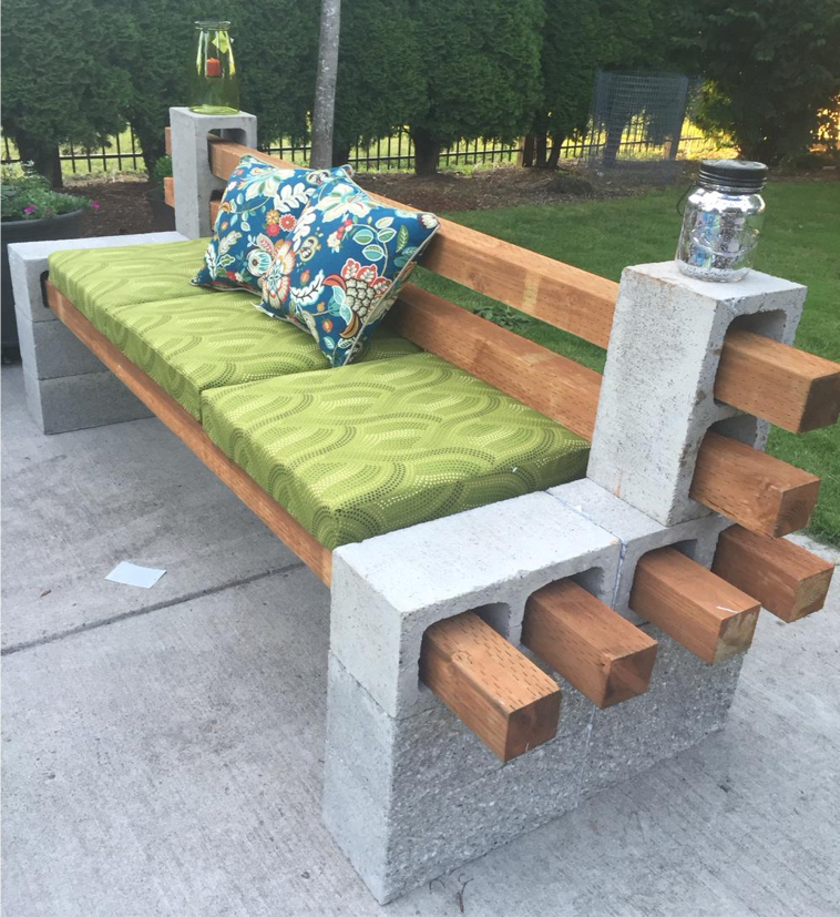

Можно сделать такую скамейку со спинкой, но тогда потребуется несколько металлических уголков. Ими будет крепиться спинка лавочки к основанию.
