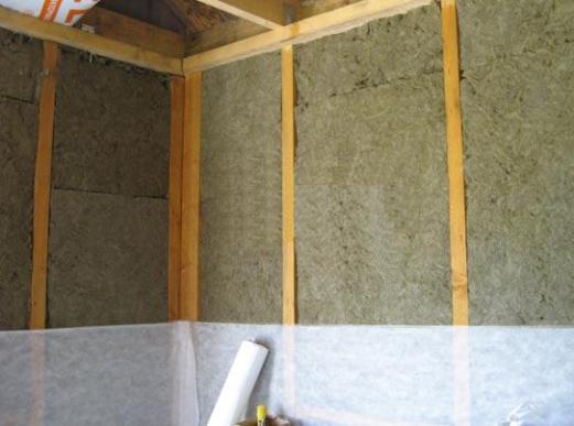

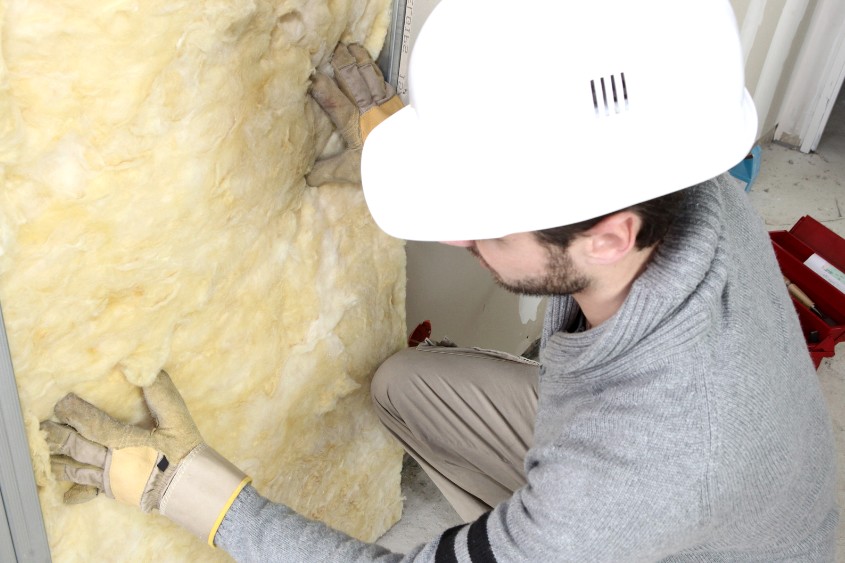

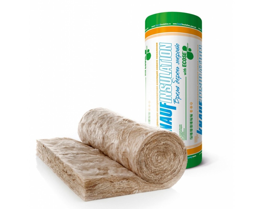

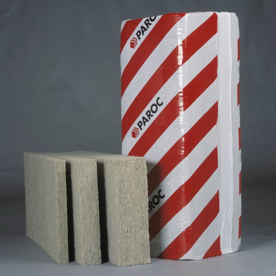

    Минеральная вата
    Лидером среди теплоизоляционных материалов считаются минераловатные утеплители. Они представляют собой тончайшие волокна, расположенные в хаотичном порядке. Теплоизоляция становится возможной благодаря пузырькам воздуха, которые в больших объемах скапливаются между волокнами.
    Сразу стоит отметить, что существует несколько видов минеральной ваты.
    • От использования шлаковаты стоит отказаться ввиду ее невысоких теплоизоляционных свойств.
    • Стекловата не рекомендована для внутренних работ, поскольку выделяет токсичные соединения.

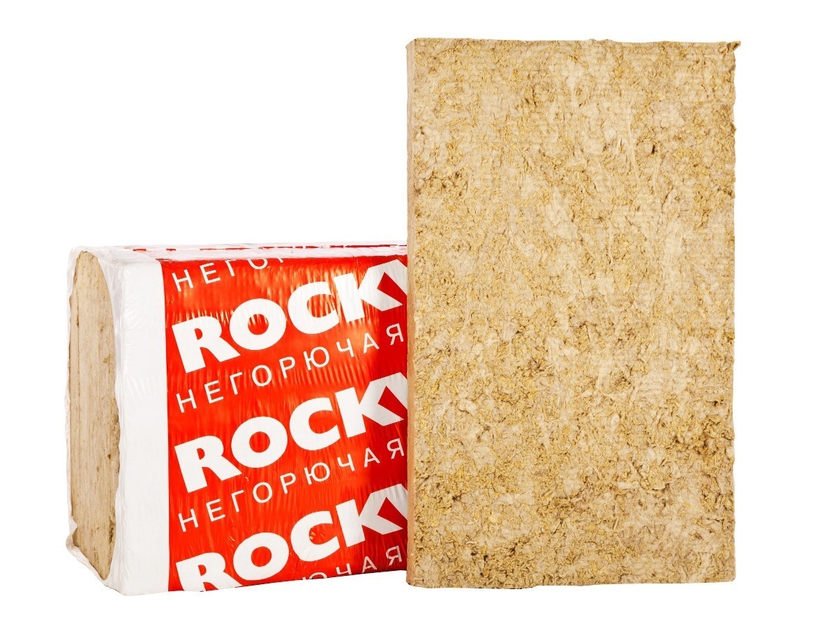

    • Достойным вариантом может стать только базальтовая или каменная вата. Она отличается хорошей паропроницаемостью и высокими показателями влагопрочности. Однако в условиях квартиры пару будет некуда испаряться, поэтому он будет преобразовываться в частицы воды и пропитывать утеплитель. Естественно, что даже незначительное намокание теплоизоляционного материала становится причиной утраты его технических свойств. Избежать подобных явлений позволит правильная установка надежного гидроизоляционного материала.
    Немаловажно также правильно подобрать каменную вату. Она должна иметь высокую плотность, а по своей жесткости приближаться к пенополистиролу.

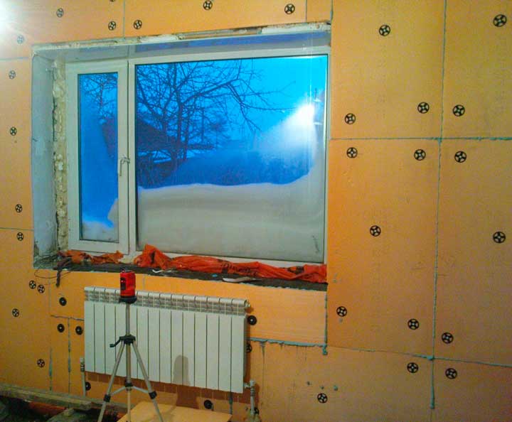

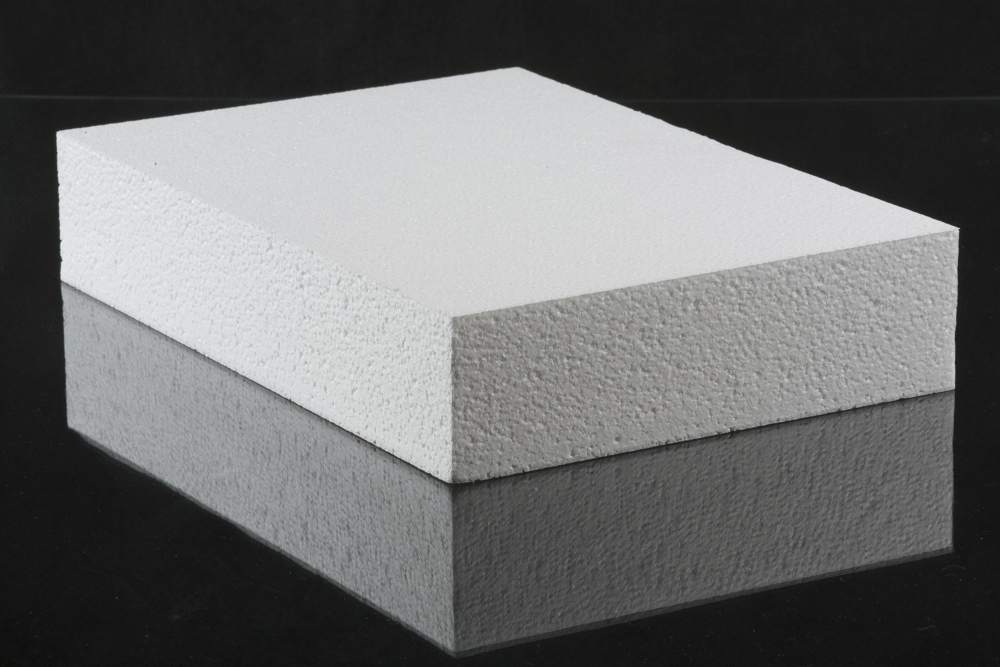

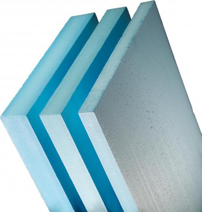

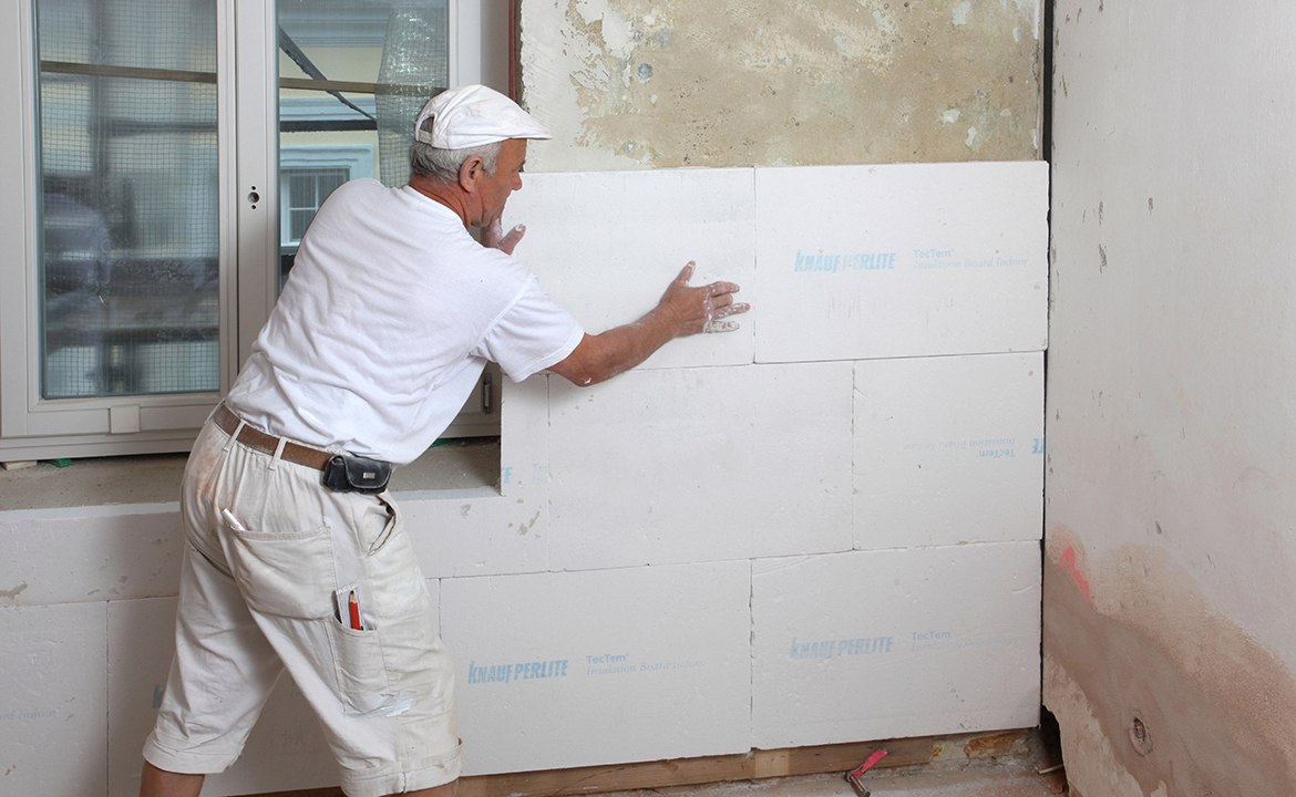

    Вспененный полистирол

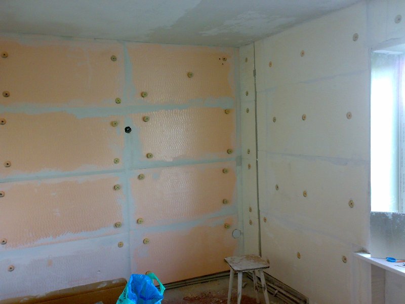

    Для утепления еще с советских времен широко применяется пенопласт или его экструдированная разновидность. Стоит отметить, что последняя имеет более высокую теплопроводность и лучшие показатели водостойкости. Этот материал можно использовать даже для утепления недавно построенного и сданного дома, поскольку полистирольные панели отличаются прочностью на разрыв и сжатие. Негативных изменений теплоизоляционного слоя не последует даже при условии усадки здания.
    Высокие показатели влагопрочности материала позволяют отказаться от организации пароизоляционного слоя. Стыки между плитами можно обработать монтажной пеной. Она, кстати, подходит в качестве фиксирующего состава при установке плит. Проникая во все трещины и воздушные зазоры, монтажная пена обеспечивает герметичность соединения утеплителя и рабочих оснований.

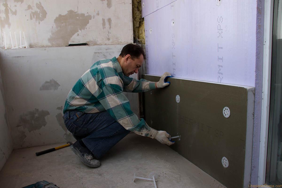

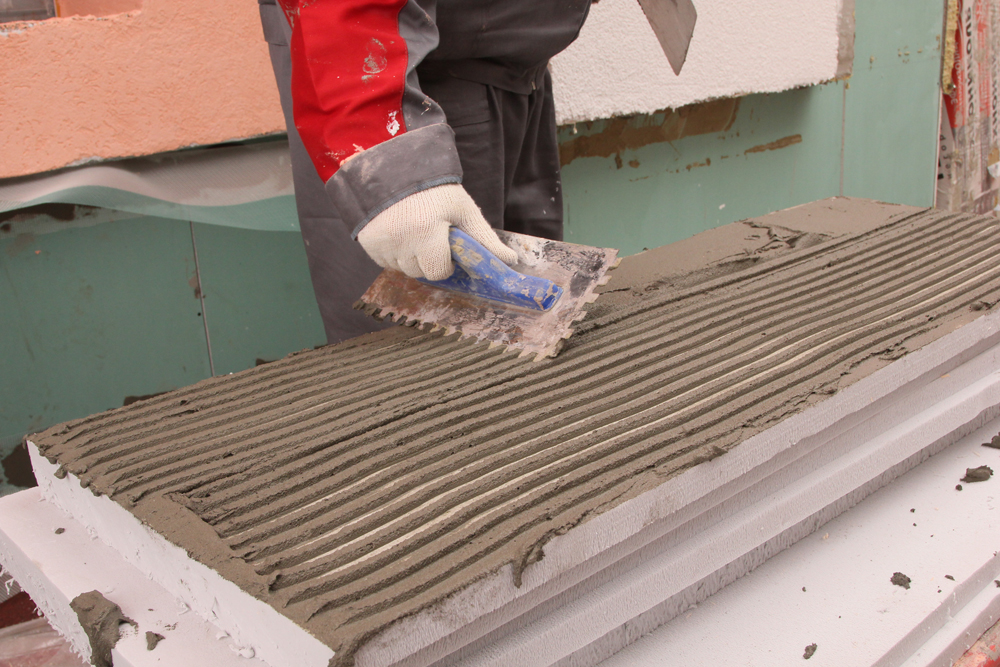

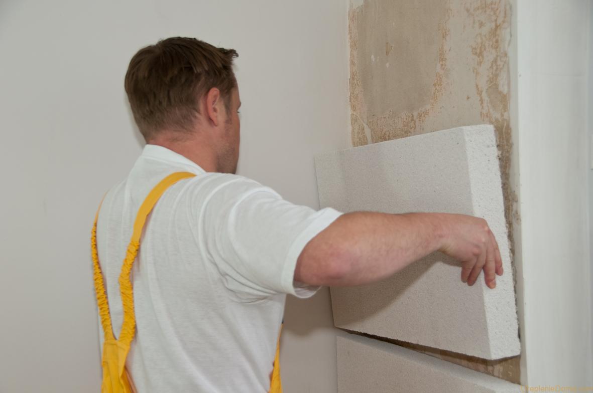

    Процесс монтажа достаточно прост – листы имеют удобные размеры, а многие современные изделия оснащаются пазами и шипами для более простой сборки. При необходимости можно кроить материал.
    Малый вес упрощает и ускоряет процесс монтажа, на гладкие поверхности легко наносится клеящий состав. Впрочем, в кирпичных и бетонных квартирах удобнее крепить материал на дюбеля в виде грибков. Для этого сначала в расположенных на стенах плитах делаются отверстия, после чего в них вставляются крепежные системы и плиты прочно фиксируются к стенам.
    Впрочем, если помимо теплоизоляции, помещение нуждается в звукоизоляции, пенополистирол не подойдет. Значения звукоизоляции материала крайне невысоки. Кроме того, он отличается горючестью. Добавление специальных компонентов в сырье современного экструдированного пенополистирола, конечно, ненамного повысило его огнестойкость, но говорить о пожаробезопасности утеплителя не приходится. Еще один недостаток – выделение в процессе нагрева токсинов.

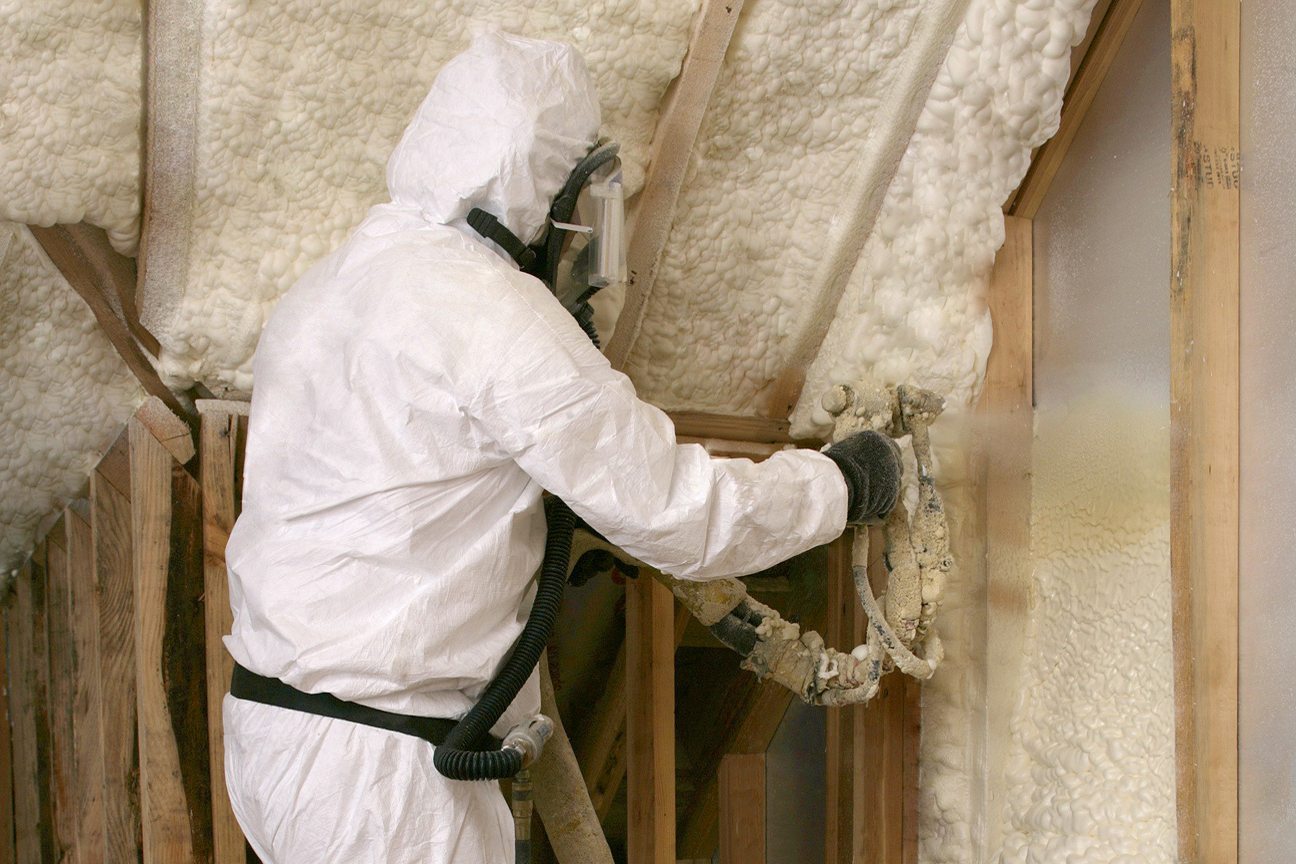

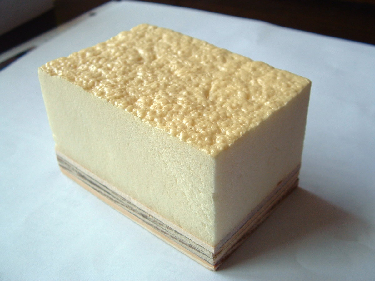

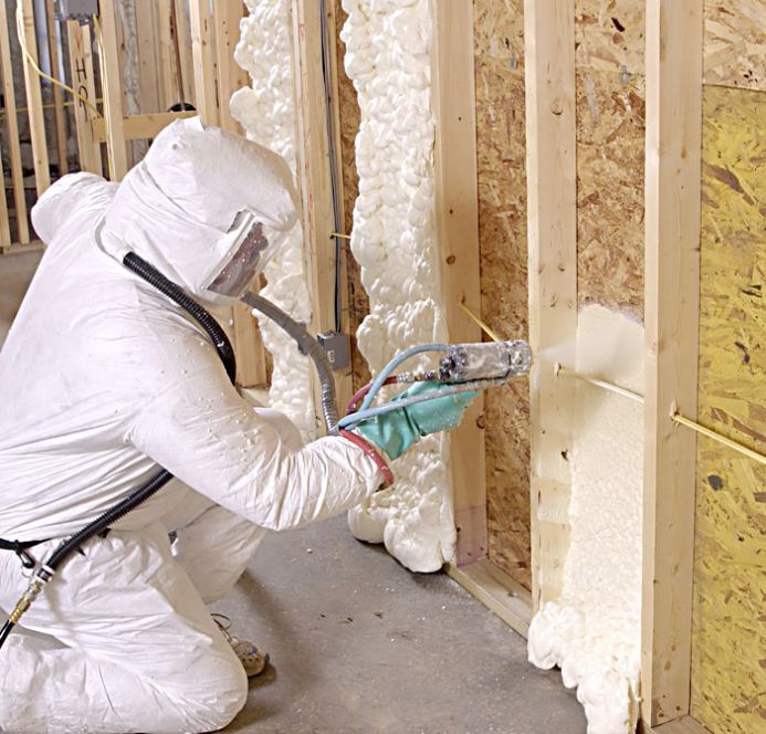

    Пенополиуретан

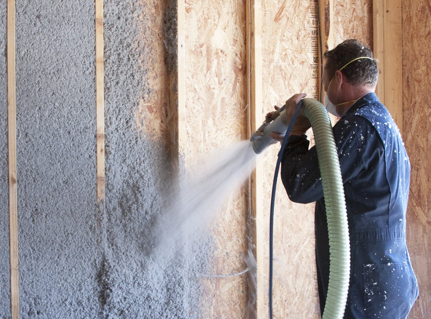

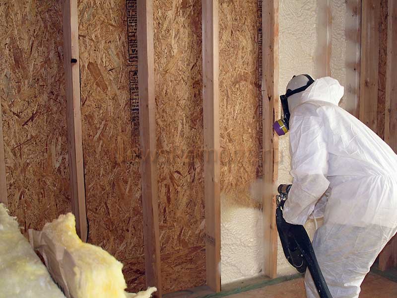

    Современным эффективным теплоизоляционным материалом выступает пенополиуретан. Этот утеплитель представляет собой вспененный полимер, который напыляется на поверхности стен с помощью специального оборудования.
    Перед напылением на стену крепится деревянная обрешетка, выступающая направляющей для материала. Распыляемый полиуретан заполняет всю поверхность, включая трещины и щели. Иначе говоря, после нанесения материал являет собой герметичный монолитный слой, то есть исключено всякое возникновение «мостиков холода».
    Еще одно важное преимущество – негорючесть пенополиуретана. Даже при воздействии высоких температур он не выделяет токсичных соединений.
    Утеплитель характеризуется низкой теплопроводностью, однако создать совершенно гладкую и ровную поверхность невозможно. Это обуславливает, в свою очередь, невозможность контактной отделки теплоизолированной стены штукатурками, ее окрашивания.
    Впрочем, данная проблема легко решается креплением облицовочных панелей или листов гипсокартона на созданную обрешетку.

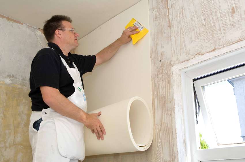

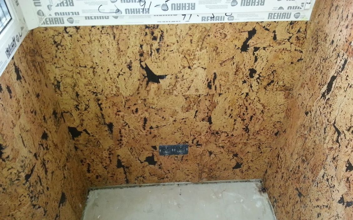

    Пробка

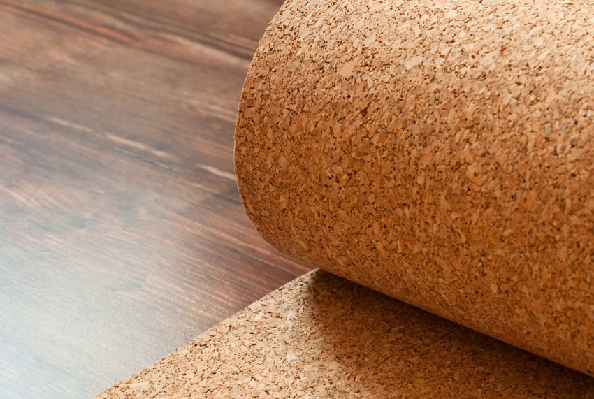

    Еще один современный утеплитель, подходящий для внутренней отделки – рулоны и полотна из пробкового дерева. Этот экологический материал обеспечивает не только качественную теплоизоляцию, но и звукоизоляцию, а также придает поверхностям оригинальный и благородный внешний вид.
    Важный момент – пробковый утеплитель может монтироваться только на гладкую и ровную поверхность. Добиться этого в большинстве случаев позволяет оштукатуривание стен и крепление к ним листов гипсокартона, на которые затем клеится пробковый утеплитель.

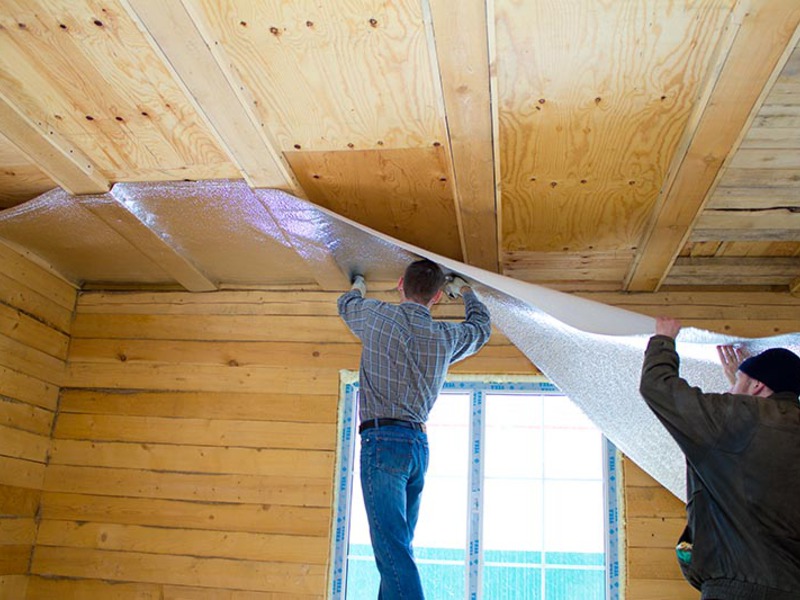

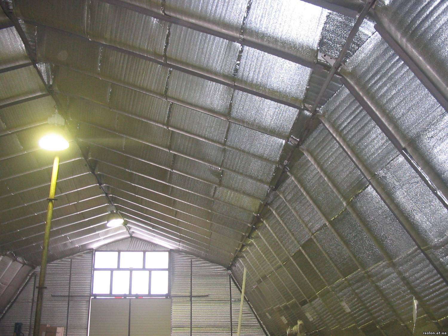

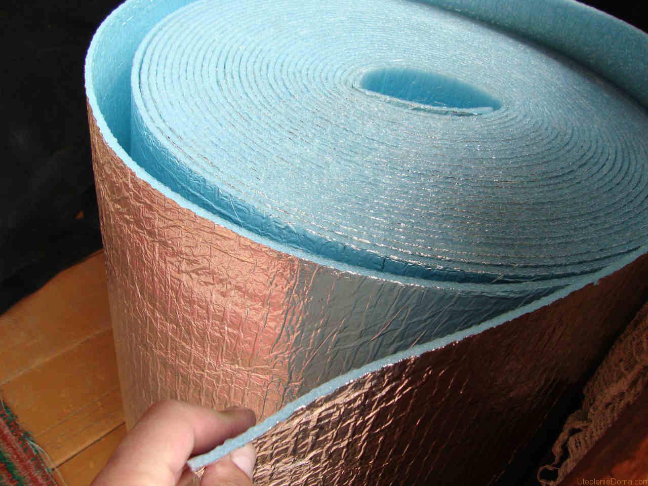

    Пенофол

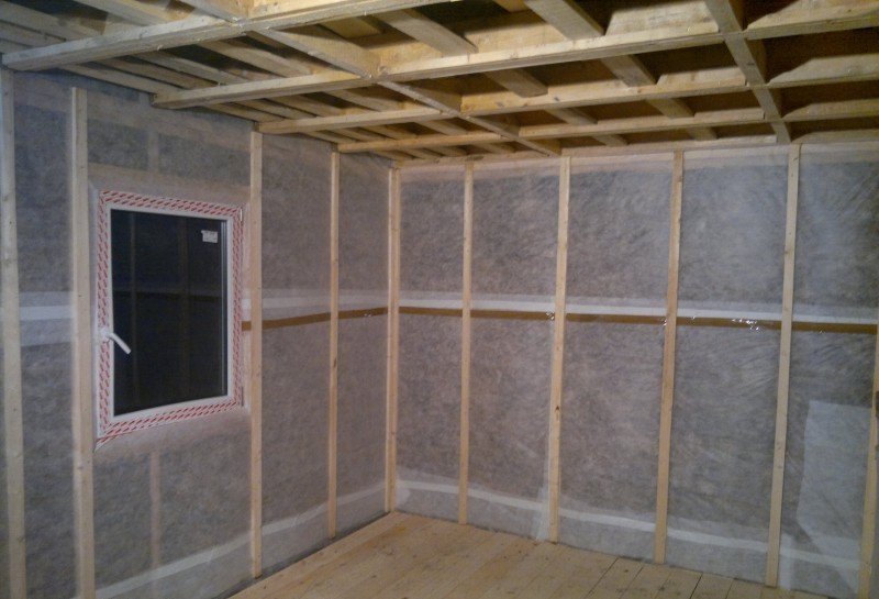

    Небольшой толщиной и высокой теплоэффективностью характеризуется материал на основе вспененного утеплителя, оснащенный с одной из сторон фольгированным слоем. Он называется пенофолом, поставляется в рулонах толщиной 3-10 мм.
    Несмотря на небольшую толщину (что тоже плюс, поскольку в процессе монтажа не скрадывается полезная площадь помещения) утеплитель демонстрирует улучшенные показатели теплоэффективности. Это обусловлено:
    • Структурными особенностями пенофола – он состоит из мельчайших наполненных воздухом пузырьков, что и обеспечивает низкую теплопроводность.
    • Имеющийся фольгированный слой отражает до 97% тепловой энергии, направляя ее внутрь помещения.
    При укладке рулонов пенофола встык и проклеивания стыков специальным алюминиевым скотчем можно предотвратить появление «мостиков холода».
    Финишная отделка при использовании материала может быть любой, главное – не клеить обои и не наносить штукатурку непосредственно на утеплитель.
    Он не рассчитан на подобные нагрузки и со временем обрушится.
    Наилучшим вариантом станет монтаж деревянной или металлической обрешетки поверх теплоизоляционного слоя, на которую крепятся гипсокартонные листы. После нанесения на них грунтовки можно фиксировать любые отделочные материалы.

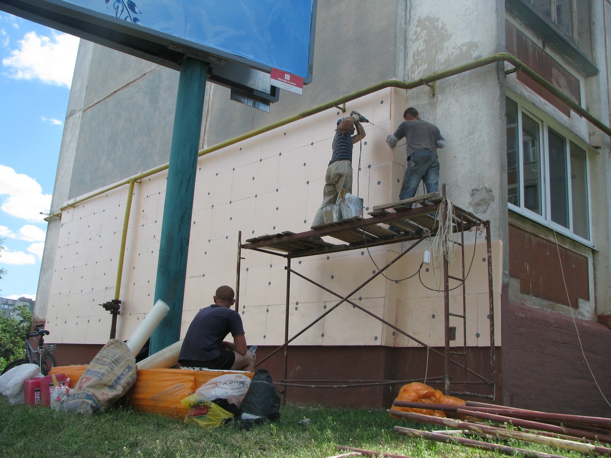

    • Жители панельного дома часто страдают от холода, проникающего через износившиеся межпанельные швы – стыки между панелями фасадов домов. В такой ситуации рационально обратиться в ЖЭК с требованием обновить стыки с уличной стороны. В то же время можно вскрыть изнутри на всю высоту угол квартиры, примыкающий к наружной стене, заменить набивку, предварительно обработав шов гидрофобом. По завершении работ угол восстанавливается по армирующей сетке посредством штукатурки.
    • Утепление часто необходимо с торцевой и подъездной сторон. Если получено разрешение ЖЭКа, то лучше утеплять стену со стороны подъезда. Хотя это достаточно редкая практика. Для утепления стены, граничащей с лестничной площадкой, можно использовать любой утеплитель – минераловатный, пенополистирол, пенополиуретан. Важно убедиться, что температура в подъезде соответствует установленной нормативам. Немаловажно наличие качественного остекления, исправно работающих батарей отопления.
    Для защиты торцевой стены выбирается подходящий по бюджету утеплитель. При этом важно проверить также герметичность швов между окнами и стеной, убедиться в надежности теплоизоляции отливов.

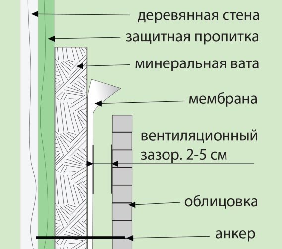

    Правильное утепление стен внутри здания предполагает создание многослойного «пирога». Важнейшим его элементом окажется пароизоляционная пленка. Она фиксируется к стене с небольшим нахлестом с помощью водостойкого скотча.
    Следующий момент – выбор материала, обладающего хорошими показателями паропроницаемости. В идеале паропроницаемость утеплителя должна быть ниже аналогичной характеристики материала наружных стен.
    В таком случае конденсат будет выводиться наружу, а не внутрь квартиры.
    Если подразумевается приклеивание звуко- и теплоизоляционного материала к стене, важно не допустить сохранения между ним и поверхностью стены воздушных зазоров. Для этого все имеющиеся трещины и неровности стеновой поверхности нужно ликвидировать. Клей на утеплитель наносить нужно зубчатым шпателем, плотно прижимая материал к стене.
    Правильная схема утепления холодной стены выглядит следующим образом – к стене прикладывается теплоизоляционный материал, далее – паробарьер, после него – обшивка, на которую крепится финишная отделка.
    Если позволяет площадь помещения, в целях повышения шумо- и теплоизоляции комнаты между утеплителем и обшивкой оставляется небольшой воздушный зазор. В помещениях с повышенной влажностью воздуха применяются несколько иные способы утепления, например, организация вентилируемого зазора между стеной и утеплителем. Утепление стен в угловой квартире осуществляется по этим же схемам.

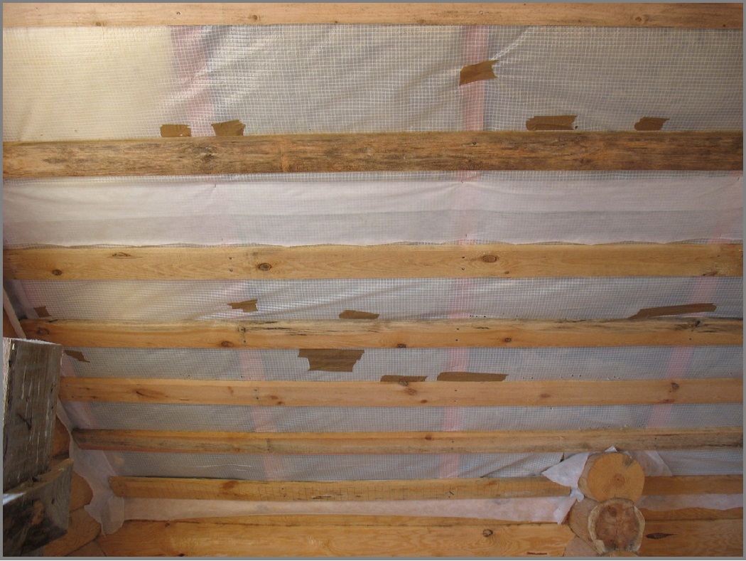

    Организация вентиляционного зазора
    Данным этапом не стоит пренебрегать, поскольку он обеспечивает защиту стены от проникновения влаги.

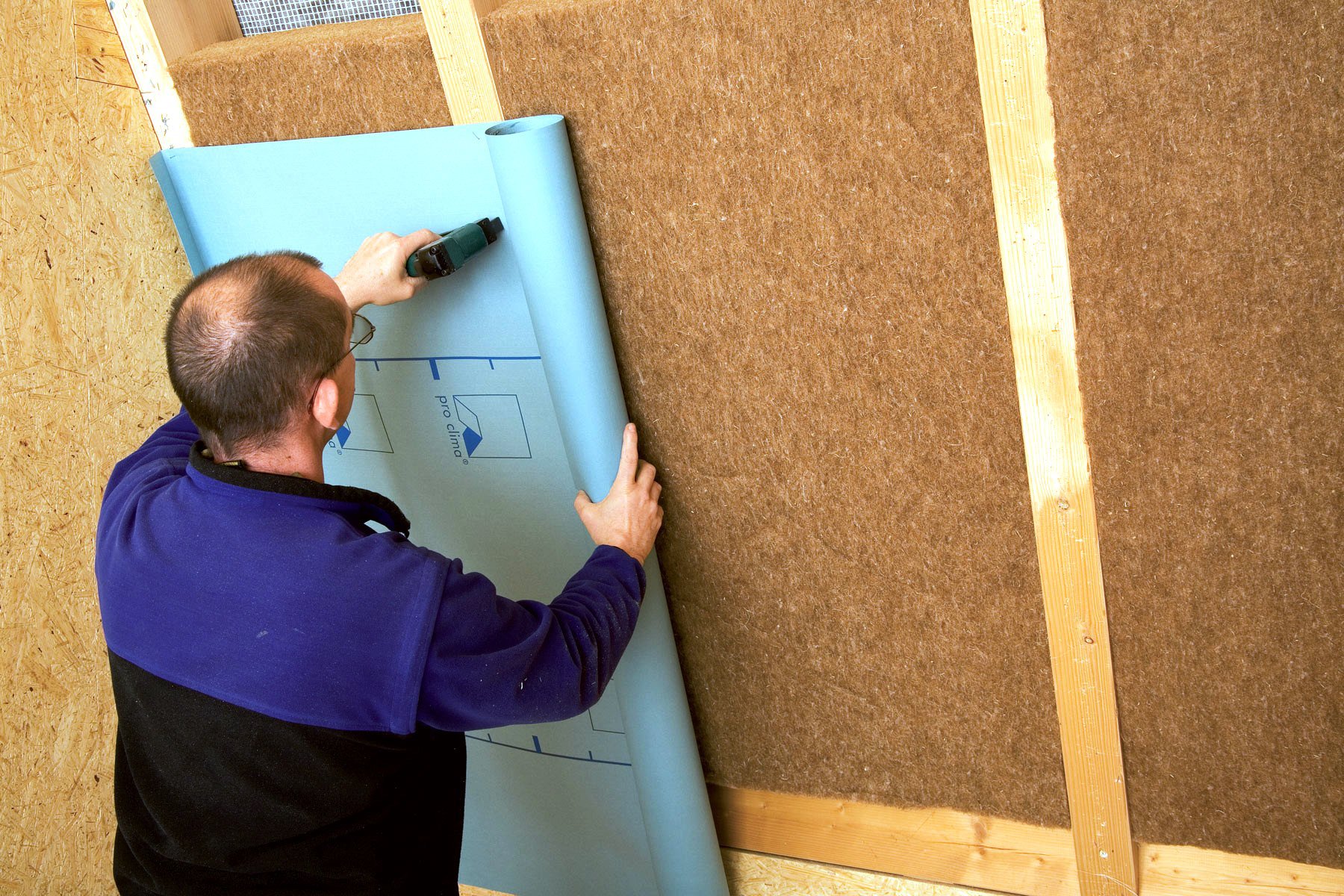

    Для создания вентиляционного зазора на стену крепятся деревянные рейки, толщина которых должна быть не менее 2 см. Монтаж осуществляется с шагом в 1 м, фиксация – посредством дюбелей. После этого в стене выполняется несколько продухов для активации вентиляционного зазора. Для этого в стенах высверливаются небольшие, диаметром около 2 см, зазоры. Защитить их от проникновения сора позволяет мелкая металлическая сетка.
    После этого к обрешетке внатяжку фиксируется пароизоляционная пленка.
    Благодаря этому между ней и стеной образуются вентиляционные зазоры.

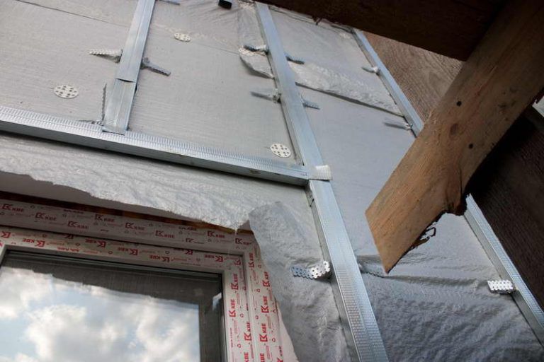

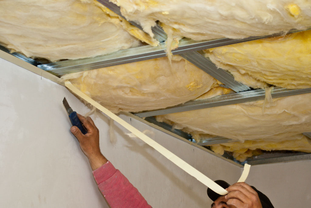

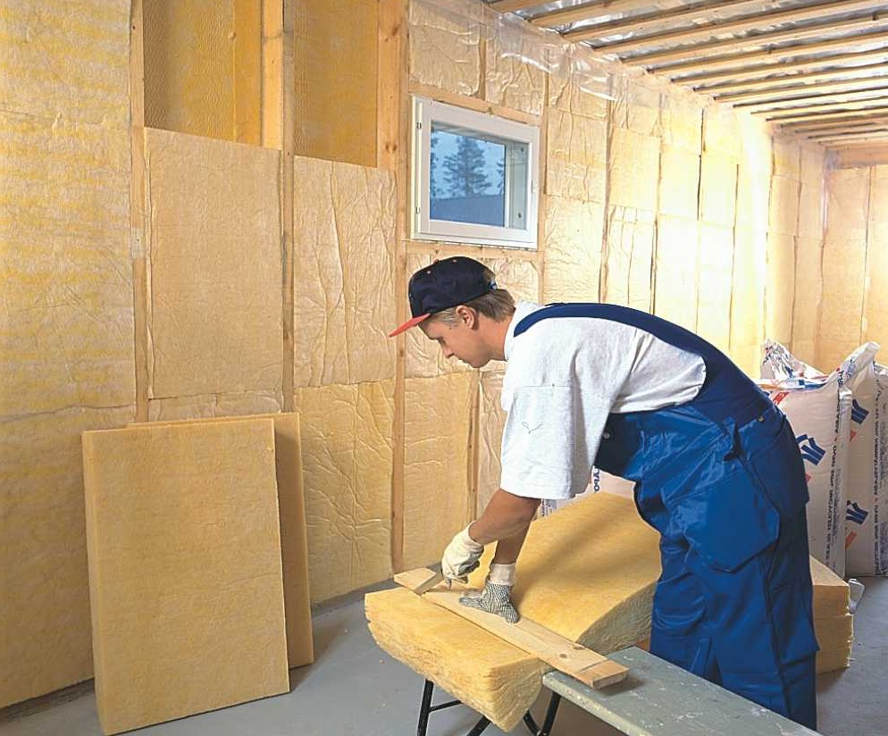

    Монтаж каркаса
    Каркас – это система металлических профилей, шаг которых равен ширине утеплителя. Для более плотного размещения последнего шаг профилей каркаса можно сделать даже на 1-1,5 см уже, чем ширина утеплителя.

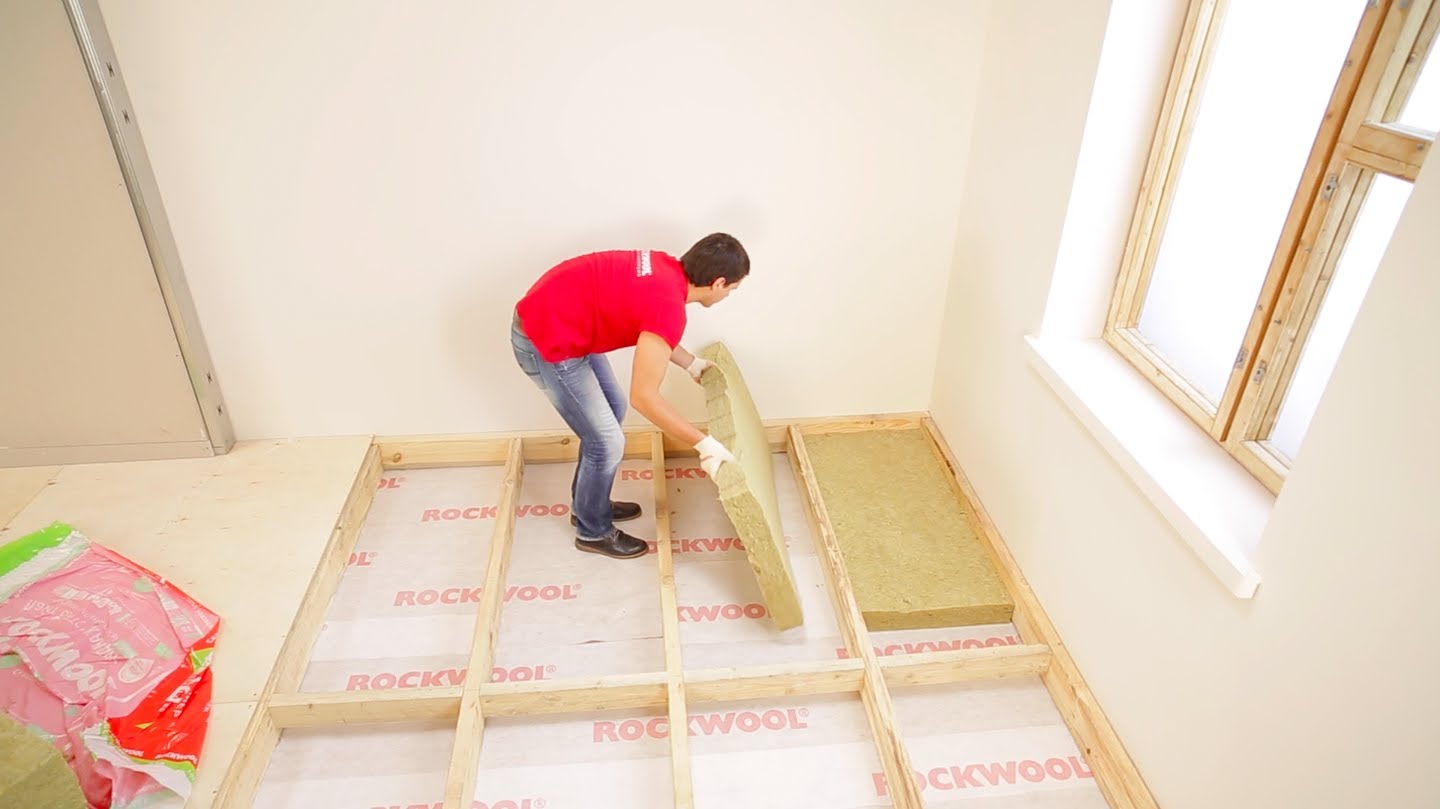

    Установка утеплителя
    Пенополистирольные плиты или пласты минваты вкладываются между брусьями обрешетки. Пространство между листами утеплителя закрывается специальными накладками или тонкими кусочками основного теплоизоляционного материала.
    Фиксация пароизоляции
    Поверх утеплителя следует уложить еще один пароизоляционный слой. К деревянной обрешетке его можно закрепить с помощью мебельного степлера, к металлической – применяя строительный скотч (временная фиксация).
