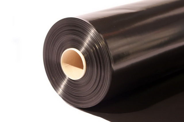

Перед тем, как укладывать пароизоляцию, надо определиться с выбором материала. Пароизоляционные материалы, которые сегодня есть в наличии на рынках, как правило, состоят из полиэтиленовой пленки. Однако встречаются также изоляторы из отражающих материалов и мембраны.

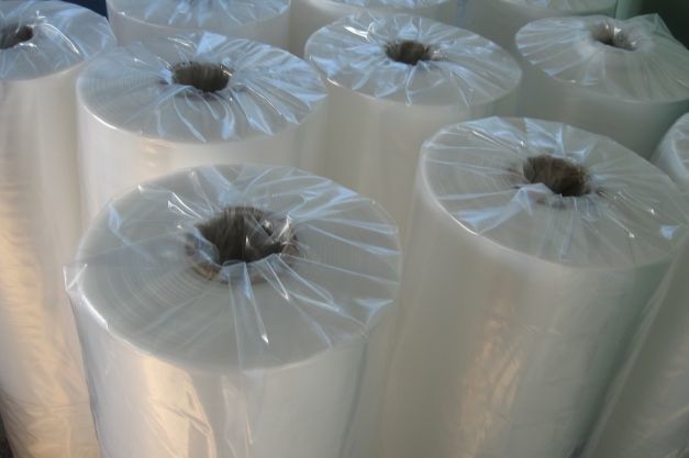

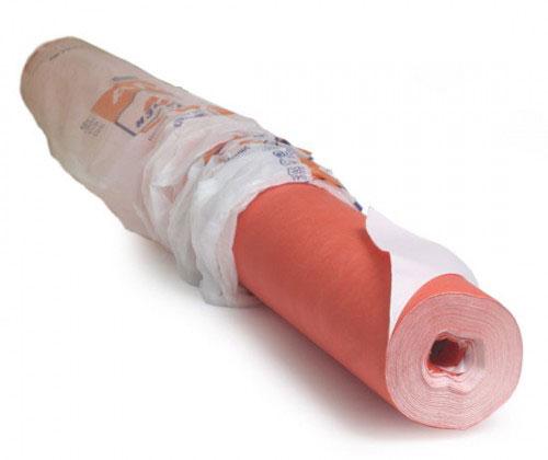

-Самый распространенный изолятор — пленка. Она требует натяжки при монтаже и установки зазоров. Вентилируемые зазоры необходимы по той причине, что пленка паронепроницаема. Внутри слоя создается конденсат. Пенопропиленовая пленка имеет одну из сторон шероховатую, а вторую — гладкую. Новички иногда задаются вопросом, какой стороной укладывать пароизоляцию такого типа. Ее устанавливают шероховатой стороной наружу, чтобы частицы пара, оседая на поверхности, потом испарялись. Можно также совместить пароизолятор в два слоя шероховатыми сторонами наружу, а гладкими друг к другу.

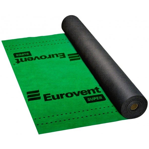

Мембраны – это современный материал, который служит не только для пароизоляции, но и для гидроизоляции помещения. Мембраны могут быть однослойными и многослойными, односторонними и двухсторонними. Двухсторонние — самые экономичные. Часто такой материал идет для пароизоляции кровли.

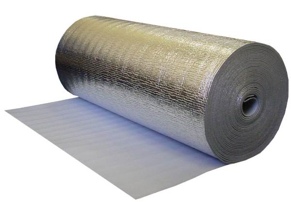

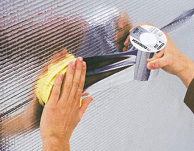

Отражающая пароизоляция используется в саунах и банях. Один из материалов такого типа — пенофол. Он представляет собой вспененный полиэтилен и служит не только как защита от пара, но и как легкий теплоизолятор. Фольга на крафт-бумаге — также достаточно известный отражающий пароизолятор. Она может быть использована практически везде, даже в помещениях с повышенными температурами.

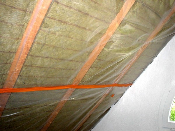

Пленка укладывается после того, как уже установлен слой тепло- и звукоизолятора. Гидроизоляция также устанавливается раньше.
-При установке в качестве защиты от пара и частиц влаги пленку надо натягивать. Провисшая пленка не будет защищать.
Крепится пленка на скотч или двухстороннюю клейкую ленту. Если изоляция устанавливается между балок, то пленка крепится на гвозди широкой шляпкой с шагом 30 см.
-Пленку можно закреплять в несколько слоев, внахлест. Не стоит при этом забывать делать зазоры для вентиляции. Величина таких зазоров должна быть около 5 см.
-При укладке пленки под декоративные поверхности надо устанавливать ее на деревянные рейки.

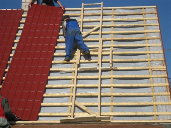

РАБОТА С КРОВЛЕЙ.
Кровли также нуждаются в защите от пара, как и внутренняя часть дома. Для того чтобы защитить кровлю, разумнее воспользоваться мембранными материалами. Хотя можно, конечно, обойтись и обычной пленкой.
Лучший материал для этой цели — двухсторонние диффузные мембраны.
Плюсы мембран:
-пропускают воздух;
-не пропускают влагу;
-вентилируемы, пропускают частицы пара и способствуют их испарению.
Двухсторонние мембраны работают и на внутреннюю, и на внешнюю поверхность крыши. Удаляя избыток влаги из кровельного утеплителя, мембраны служат долгое время.
