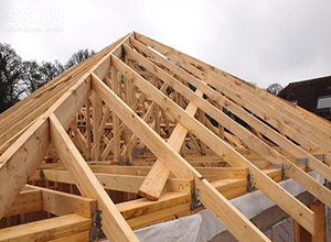

Разбирая вопрос «как посчитать материал на крышу», стоит большое внимание уделить несущей конструкции, её качеству и запасу прочности. Небольшой ошибки бывает достаточно для того, чтобы новая кровля «сложилась» после обильного снегопада. В Москве каждую зиму случаются подобные случаи. Если нет уверенности в том, что расчёт своими руками будет полностью правильным, проще воспользоваться помощью профессионалов. Они точно знают, как рассчитать кровлю двухскатной крыши, что гарантирует её надёжность и исключает риск переплаты.
Прежде чем рассчитывать количество лесного материала, нужное для сооружения кровли двускатной крыши, стоит учесть такие факторы:
  1. Используемая кровля. Нужно обязательно учитывать как её тип, так и её объём.
  2. Природные факторы (сюда входит как снеговая, так и ветровая нагрузка).
  3. Площадь дома. Расчёт материала на крышу производится с обязательным учётом этого показателя.
  4. Количество скатов. Чем больше их число, тем сложнее и массивнее становится стропильная система.
  5. Величина угла наклона. Чем больше угол, тем большее количество пиломатериала требуется на поддержание крыши.
  6. Наличие мансарды.
  7. Количество дымоходных и вентиляционных труб, а также слуховых окон.
Лесоматериалы рассчитываются в прочной увязке с ветровой и снеговой нагрузкой, которая для каждого региона отличается. Узнать параметры нагрузки на кровлю можно с помощью специальных таблиц.

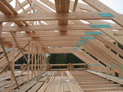

Большое влияние на расчёт веса крыши имеет количество обвязочного бруса (мауэрлата). Для начала нужно получить объём мауэрлата, умножив его длину на сечение. После этого можно получить вес верней обвязки, умножив плотность древесины бруса на его объём.
Брус для обрешётки и контробрешётки может образовывать сплошное или шаговое (с промежутками) основание. Вариант обустройства основания зависит от типа используемого кровельного материала. Расчёт производится по инструкции, учитывающей шаг основания.
Листы OSB при обустройстве сплошной обрешётки под монтаж гибкой черепицы рассчитываются по отдельной инструкции, с учётом особенностей стыковки и расположения листов.

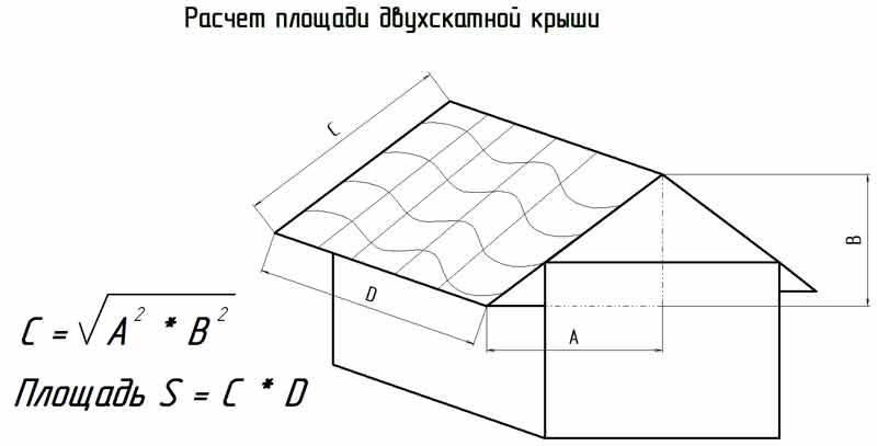

Расчёт площади скатов
Площадь скатов двухскатного дома можно получить по очень простой методике. Если в качестве примера взять коробку здания 9х7 метра, с длиной стропил 4 метра, со значениями карнизного свеса 0,4, а фронтонного 0,6м, мы легко высчитаем площадь скатов по такой формуле:
9 (длина здания)+2х0,6 (фронтонные свесы)х4 (стропила)+0,4 (карнизные свесы)=10,2х4,4=44,9 «квадратов». Сумма площадей двух скатов составляет 89,8 метров квадратных. Поправочный коэффициент угла наклона позволяет нам получить более точное значение. Для этого полученную площадь нужно умножить на коэффициент 1,221 при угле наклона крыши 35 градусов или 1,414 при угле 45 градусов.

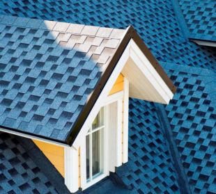

Расчёт мягкой кровли RUFLEX
Расчёт мягкой кровли RUFLEX может производиться двумя способами:
  • расчёт гибкой черепицы на крышу своими руками;
  • расчёт гибкой черепицы на крышу с помощью онлайн калькулятора

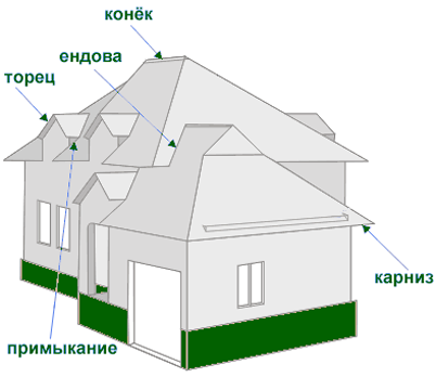

Своими руками рассчитать кровлю из битумной черепицы Руфлекс не так уж сложно, Для этого нужно знать такие параметры будущей конструкции:
  1. Площадь скатов.
  2. Длина ендов.
  3. Длина примыканий.
  4. Длина карнизов.
  5. Длина коньков.
Под гибкую черепицу нужно укладывать подкладочный ковёр. Без этого обязательного условия производитель не предоставляет гарантию на свою продукцию. Количество рулонов подкладочного ковра можно получить, разделив площадь скатов на 15 или 20 кв.м., в зависимости от выбранного материала (на самоклеящейся основе или с липкими краями). При выборе стоит учитывать способ укладки подкладочного ковра. Вертикальная укладка подразумевает обязательный нахлёст на конёк крыши, горизонтальная будет более экономичной (всё это подробно расписано в разделе инструкция по монтажу кровли). Обязательно нужно брать поправку на продольный нахлёст материала (по 10-15 см с каждой стороны, что в сумме даёт 30% запаса).
Чтобы получить требуемое для покупки количество пачек гибкой черепицы, нужно площадь скатов разделить на площадь, которую можно покрыть гибкими гонтами одной пачки (это указывается в технических данных на каждый тип гибкой черепицы RUFLEX). В среднем этот показатель составляет 3 кв. метра. Специалисты рекомендуют прибавлять 3-5% запаса на неизбежные отходы и ошибки в процессе монтажа, поэтому купить черепицу Руфлекс следует с небольшим запасом.
Количество рулонов ендового ковра рассчитать несложно – он укладывается строго в разжелобках, его ширины обычно хватает с избытком (0,7 м). Длина каждого рулона составляет 10 метров.
Количество пачек коньково-карнизной черепицы рассчитывается, исходя из имеющихся длин коньков и карнизов. В одной пачке коньково-карнизной черепицы RUFLEX находится 21 погонный метр карнизной черепицы или 17 метров погонных – коньковой. Остаётся в силе запас на отходы в 3-5%.
Онлайн калькулятор по расчёту гибкой черепицы делает все операции в автоматическом режиме.

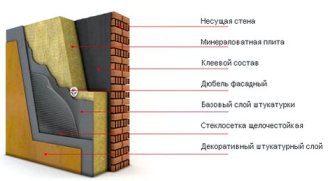

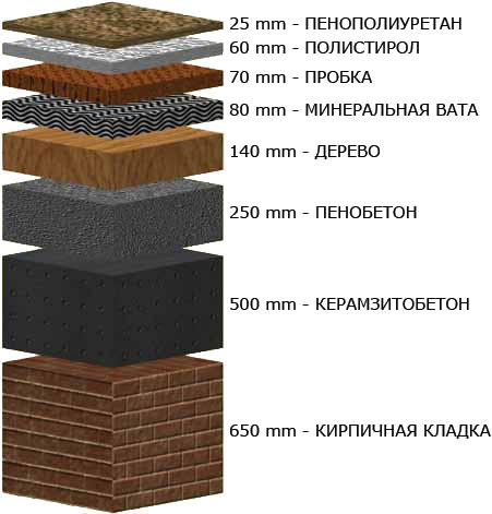

Расчёт утеплителя
Каждая упаковка утеплителя рассчитана на утепление 6 м² крыши. Делить площадь утепления нужно на шесть, но при этом стоит учитывать количество слоёв (толщину слоя) утеплителя и количество отходов.
