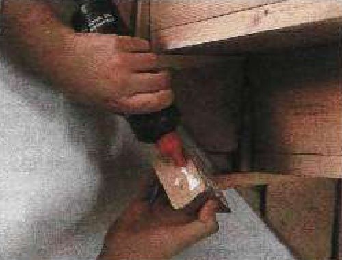

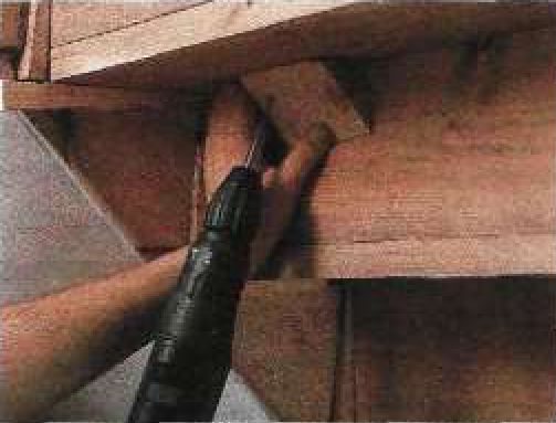

Усиливающие блоки могут ослабнуть, а некоторые — вообще отвалиться. Если блоки отсутствуют, то вы можете сделать новые, разрезав по диагонали деревянные 50-миллиметровые отрезки бруска квадратного сечения. При установке новых блоков или вторичном креплении старых прикрутите их шурупами с двух сторон: как к ступени, так и к подъему ступени, а также намажьте их перед этим клеем. Что касается расшатавшихся блоков, то, возможно, для того чтобы посадить их на клей, вам придется срывать их с мест установки.

Если расшатался стык между задней частью ступени и подъемом ступени, находящимся выше, вы можете закрутить усиливающие шурупы снизу — через заднюю кромку ступени в нижнее ребро подъема. В тех местах лестницы, куда доступ с тыльной стороны невозможен, усильте этот стык сверху при помощи пары металлических прямоугольных кронштейнов, врезаемых в заднюю кромку ступени и в наружную поверхность подъема. Сделайте пазы немного глубже, чем толщина кронштейнов, установите их на место и прикрутите шурупами.

Если у вас есть доступ к лестнице снизу, вкрутите шурупы через заднюю кромку ступени в ребро подъема ступени.
