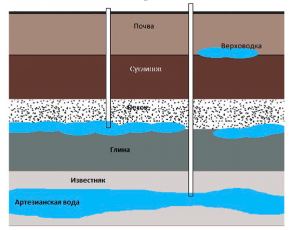

Схема расположения подземных вод
Проведение буровых работ рано или поздно позволит достигнуть водоносного горизонта в любой местности. Когда это произойдет, через 10 или 100 метров, зависит от геологического разреза грунта. Поскольку глубина бурения влияет на его сложность и стоимость, очень важно знать схему расположения грунтовых вод на участке перед началом работ.
Верховодка обычно находится уже в нескольких метрах от поверхности земли. Однако она не пригодна для питья и большинства бытовых нужд, так как насыщена сточными водами, которые имеют повышенную степень загрязнения.
К сведению. Прибор для поиска воды на участке может реагировать на верховодку точно так же, как и на другие горизонты. Поэтому для определения правильного места бурения важно научиться анализировать полученные данные.
На глубине 10-40 м располагаются межпластовые водоносные слои, которые зачастую подходят для питья и приготовления пищи. В этом случае водоупорной породой выступает песок (глина), задерживающий проникновение поверхностных вод. Чаще всего именно на песчаный горизонт ориентируется владелец участка при самостоятельном бурении скважины.
Самым чистым является артезианский источник, который находится на глубине от 40 м, что значительно затрудняет поиск воды. Для таких целей используется разведочное бурение или специализированные приборы, способные обнаружить воду на большой удаленности от поверхности земли.

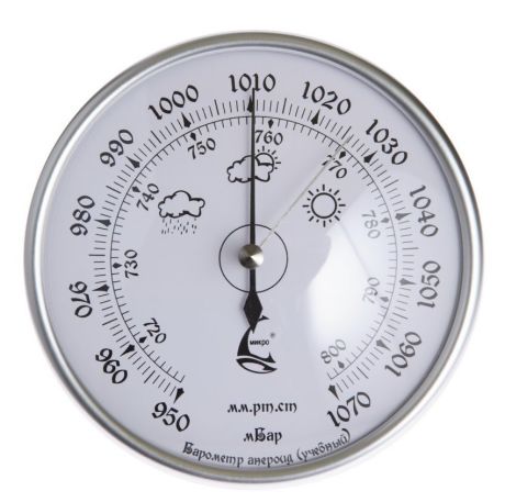

Барометр-анероид
Если недалеко от участка находится естественный водоем, тогда глубину расположения источника можно найти при помощи барометра-анероида – без жидкостного прибора для измерения атмосферного давления.
Известно, что 0,1 мм ртутного столба барометра соответствует перепаду высоты в 1 м. Узнав показания прибора на берегу водоема, необходимо их сравнить с данными в предполагаемом месте бурения.
Пример расчета. Показание барометра у естественного источника воды составляет 740 мм, а непосредственно на участке – 738, 4 мм. Разница между показаниями 1,6 мм, то есть глубина скважины на данный водоносный горизонт будет около 16 м.

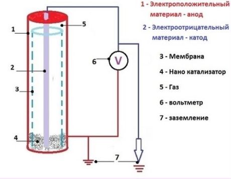

Прибор «Пульс»
Под воздействием лунного притяжения и гравитации Земли водоносные слои стремятся к поверхности, тем самым создавая меж пластовой напор. В процессе движения таких вод образуется родниковая жила, которая, проходя через горные породы, электризуется и приобретает геомагнитные пульсации.
Прибор для поиска воды «Пульс», который несложно собрать своими руками, позволяет уловить электромагнитные колебания водоносной жилы. Положительный и отрицательный электроды заземляются на глубину около 10 см и подключаются к вольтметру. Чем ближе расположение родниковой жилы, тем выше показания вольтметра.
Интересно. Над мощными напорными жилами напряжение увеличивается в несколько раз по сравнению с первоначальными показаниями прибора.

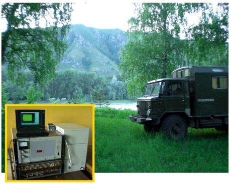

Прибор «Гидроскоп»
Работа «Гидроскопа» предполагает зондирования водоносных слоев на основе эффекта ядерного магнитного резонанса протонов воды в магнитном поле Земли. В отличие от других технологических средств поиска подземных вод, данный прибор использует не косвенные данные, а непосредственный сигнал от протонов, что минимизирует погрешность конечного результата.
Основными компонентами «Гидроскопа» являются:
–антенна в форме круга для передачи и приема сигнала;
–импульсный силовой генератор;
–блок конденсаторов для возбуждения ядерного магнитного резонанса;
–блок управления для обработки полученных данных.
Прибор обычно устанавливается на автомобиле с высоким уровнем проходимости, например ГАЗ-66, и применяется для геологических изысканий местности.
