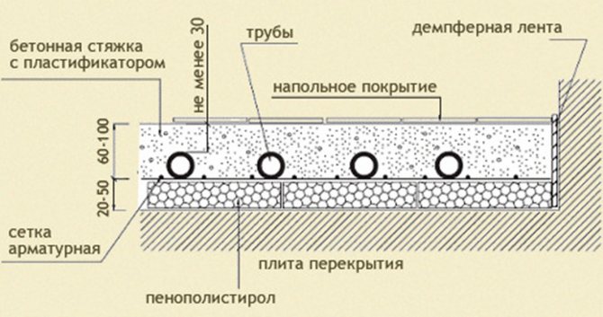

Если заливается теплый пол с водяным отоплением, то стяжка заливается выше труб на 3 см.

Необходимая толщина стяжки под водяной теплый пол
Планируя работы по стяжке пола при монтаже водяного обогрева под половым покрытием, важно знать, какую толщину раствора заливать. Ведь от этого зависит КПД системы и срок ее службы.
При тонком слое экономится топливо, так как теплоотдача слоеного пирога (стяжка-напольное покрытие) — очень высокое, но прогрев будет полосами, неравномерным, из-за чего и бетон стяжки и пол быстро придут в негодность. Толстый слой забирает на себя значительную часть тепла, существенно снижая КПД котла. Итог — непомерно высокие затраты на топливо.
Если кто-то думает, что оптимальная толщина стяжки для водяного теплого пола напечатана в какой-либо таблице или инструкции, то сильно ошибается. Здесь как раз тот случай, когда конкретного ответа просто не существует — различные факторы диктуют свои параметры размеров стяжки. Среди них:

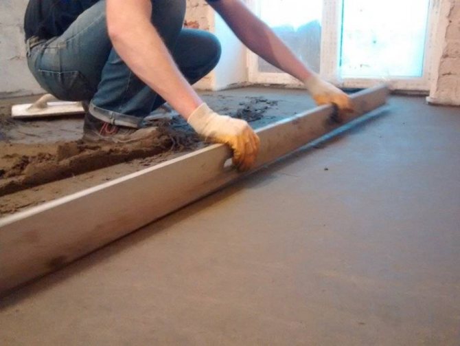

  1. Приготовленный цементный раствор выливаем между маяками и растягиваем правилом. Разравниванием состав так, чтобы раствор утрамбовывался, и из него вышли воздушные пузырьки. Следим, чтобы не образовалось пустот, которые снижают плотность основания.
  2. Когда раствор хорошо схватился, но еще не высох, вынимаем направляющие, заливаем пустоты бетоном, после чего разравниваем. Подробнее о заливке стяжки по маякам:

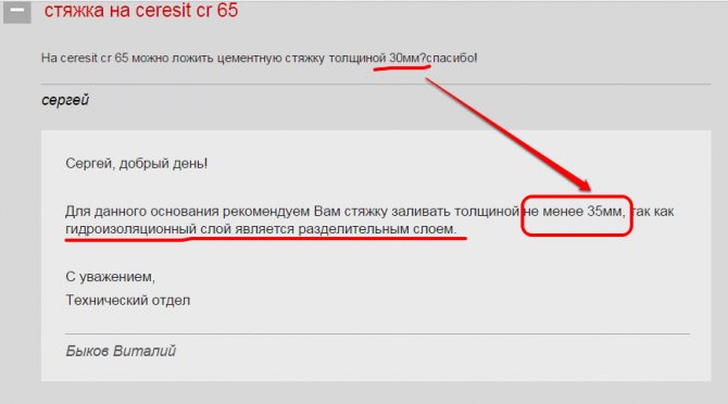

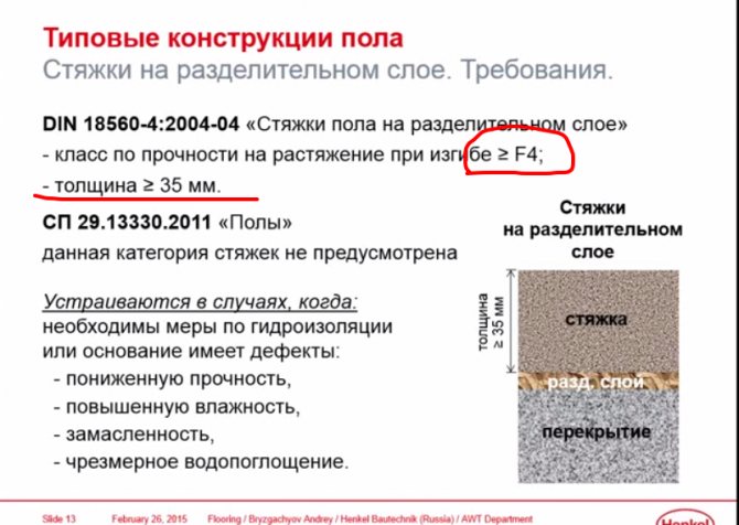

Стяжки на разделительном слоеЭтот вид стяжки делают, когда нужно предотвратить попадание воды из перекрытий в саму стяжку. Между выравнивающим слоем и бетонными перекрытиями специальный разделительный слой делают из полиэтилена, пергамина или битуминированной бумаги. Толщина этой стяжки должна быть не меньше 3 см.
