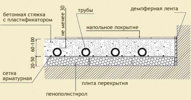

- Если будет монтироваться теплый пол, в этом случае толщина зависит от вида применяемых обогревательных элементов.
При заливке цементной стяжки не нужно руководствоваться принципом «чем толще, тем лучше». Если стяжка монтируется на деревянном основании или грунте, ее толщина должна быть 4—5 см.
Если заливается теплый пол с водяным отоплением, то стяжка заливается выше труб на 3 см.

3 | Плавающее основание | Называется так, потому что бетонный слой укладывается на теплоизоляционный материал через прослойку из полиэтиленовой пленки, не имеет сцепления с плитой. Теплоизоляция укладывается на ровное основание, во избежание растрескивания теплоизолятора. |
4 | Сухая стяжка | Применяется при перепадах по высоте на 3-5 см, если плиту нельзя нагружать, выполняет функцию теплоизоляции, монтируется с применением керамзита, на который укладываем выравнивающие материалы. |
5 | Бетонная стяжка, залитая на слой керамзита | Значительно увеличивает сохранение тепла, снижает нагрузку на плиту. |
При монтаже любого вида основания по всему периметру комнаты по стене нужно наклеить демпферную лету, которая выполняет функцию компенсационного шва при расширении/сужении стяжки.
Толщина ленты должна быть равна толщине основания от плиты до финишного покрытия.

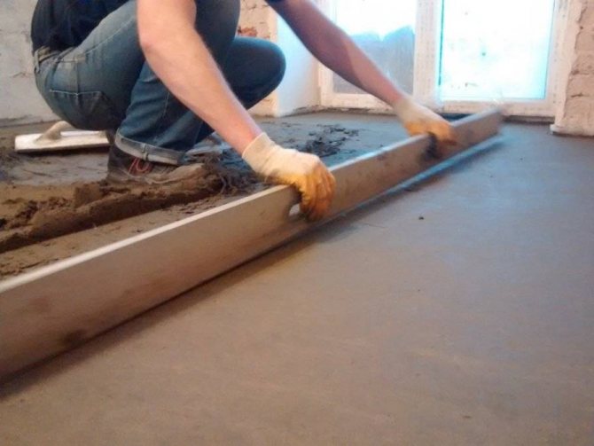

Начинаем монтаж от дальнего угла помещения. В ходе выполнения работ нужно рассчитать работы так, чтобы выполнять заливку пола без перерывов.
Для предохранения от растрескивания и увеличения прочности основания усиливаем конструкцию тонкой металлической сеткой. Допустимая толщина стяжки на полу от 2 см на ровной поверхности и 4 см на утеплителе. Толщина более 7 см может привести к нарушению конструкции плиты.
Последовательность выполнения работ:
- Приготовленный цементный раствор выливаем между маяками и растягиваем правилом. Разравниванием состав так, чтобы раствор утрамбовывался, и из него вышли воздушные пузырьки. Следим, чтобы не образовалось пустот, которые снижают плотность основания.
- Когда раствор хорошо схватился, но еще не высох, вынимаем направляющие, заливаем пустоты бетоном, после чего разравниваем. Подробнее о заливке стяжки по маякам:
Стяжка высыхает около месяца в зависимости от ее толщины, температуры и влажности в помещении. Аккуратно ходить по основанию можно через 4-5 дней после окончания монтажа.
Чтобы в стяжке не образовались трещины, нужно ее раз в день увлажнять, опрыскивая из пульверизатора и накрывая полиэтиленом до полного высыхания.

Стяжкой называют верхний слой пола, принимающий на себя основную нагрузку. С ее помощью полы в помещении выравниваются (заделываются выбоины, щели) для проведения дальнейших работ. Также она обеспечивает шумоизоляционные свойства и способствует удержанию тепла в комнате.
Чтобы эти функции выполнялись на должном уровне, нужно рассчитать, какой слой стяжки в квартире или доме должен быть, иначе есть риск, что основание быстро придет в негодность. В редких случаях стяжка выступает финишным слоем, однако, чаще всего, поверх нее используются дополнительные виды напольных покрытий.
- одинаковая плотность по всему объему,
- гладкость (отсутствие царапин, трещин, отслоений, неровностей),
- уклон не больше, чем 5 миллиметров на 2 м2,
- показатель прочности на сжатие должен быть не менее 15 МПа.
