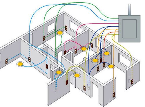

Итак, первая ошибка при монтаже электропроводки – отсутствие схемы прокладки кабелей. Имея под рукой такую схему, можно всегда указать место, в котором будет установлена розетка, выключатель и так далее. Кроме того, есть возможность определить количество требуемого провода.
