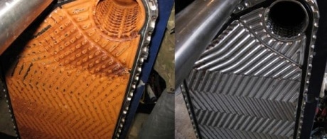

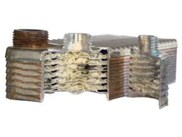

Зачем нужна регулярная чистка газового котла Большую часть года в отопительной системе постоянно циркулирует вода. Со временем на деталях оборудования оседает налет из солей, извести, примесей, попадающих в теплоноситель. Чем жестче вода, тем больше минеральных отложений появляется на элементах системы. Они остаются в теплообменнике для газового котла, что негативно сказывается на его работе.

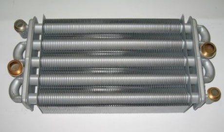

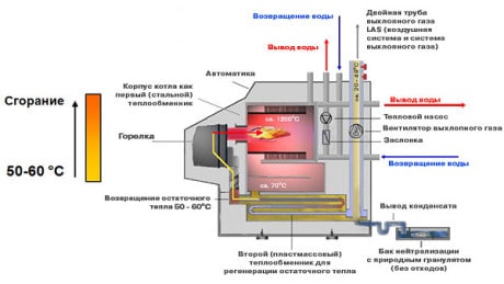

Принцип работы отопительной техники основан на том, что теплоноситель нагревается, проходя по изогнутым каналам змеевика. Чтобы поднять температуру жидкости, используются специальные пластины. Благодаря этим дополнительным элементам сам змеевик и вода, попадающая в него, прогреваются более равномерно. В собранном виде система внешне похожа на автомобильный радиатор.
Эффективность работы оборудования во многом зависит от теплопроводности материалов, из которых оно собрано. Обычно используют медь или сплавы с этим металлом. Любые наросты, отложения на внутренних поверхностях трубок змеевика приводят к снижению теплопроводности и ухудшению работы системы.

2.Известковый налет сильно затрудняет прохождение теплоносителя по системе. Чем больше накипи, тем выше нагрузка на циркуляционный насос. Оборудованию приходится постоянно работать в авральном режиме, что ведет к естественному износу запчастей и негативно сказывается на сроке его эксплуатации.
3.Забитый теплообменник котла работает менее эффективно. На его нагрев требуется больше энергии. Соответственно, увеличивается расход газа (в среднем на 10-15%). Это значит, что владелец будет переплачивать за отопление, а дом будет хуже прогреваться. Несложные подсчеты показывают, что за сезон выйдет сумма, близкая к той, которую платят по счетам за целый месяц.

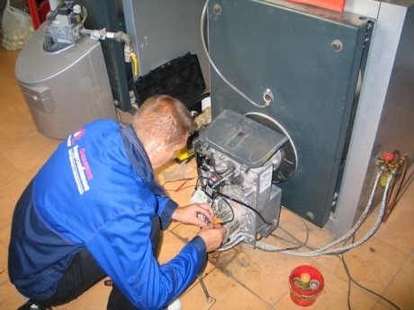

Обращаться к мастерам или делать самому
Профессиональная чистка котлов отопления – дорогое удовольствие. В зависимости от состояния оборудования и особенностей его эксплуатации суммы могут составить от нескольких десятков до сотен долларов. К тому же мастера редко приезжают в ближайшие часы, иногда их приходится ждать несколько дней. Это неудобно. Расходы на профессиональную чистку с помощью специальной станции для промывки теплообменников окупаются: детали вымываются изнутри до блеска, и оборудование работает намного лучше. Но при желании всегда можно сэкономить и все то же самое сделать самостоятельно. Результат будет не хуже, а вкладывать придется только собственное время и силы.

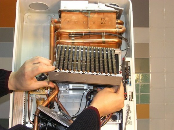

Существует два основных вида промывки теплообменника газового котла – с разборкой агрегата и без нее. Чтобы разобрать оборудование, понадобятся инструменты. Какие конкретно – это зависит от конструкции отопительной техники. В некоторых случаях снять теплообменник вообще невозможно, но можно получить к нему доступ, сняв часть деталей.
Перед началом работ следует подготовить оборудование:
1.Отключите котел от всех источников питания, слейте воду из системы и расширительного бака. Для слива теплоносителя должна быть предусмотрена специальная арматура. Если этого нет, то придется отключать подачу воды на дом, а потом сливать ее из системы в заранее подготовленные тазы и ведра.
2.Когда в системе не останется воды, можно приступать к разборке оборудования. Сначала снимают переднюю часть корпуса, чтобы получить доступ к нагревателям. Если котел двухконтурный, то ближе расположен нагреватель второго контура, основной – дальше. Чтобы его снять, нужно разобрать камеру сгорания.
3.Детали конструкции обычно загрязнены. Снаружи их желательно промыть специальными составами, удаляющими сажу и нагар. Если таких средств нет, можно взять традиционную бытовую химию, которую применяют для мытья печей, – гели, чистящие пасты и т.п. Ими нужно пользоваться только в крайних случаях, поскольку даже самая агрессивная бытовая химия не способна отмыть нагар так же качественно, как специализированная, а вот повредить материалы – может.
4.Изнутри элементы агрегата можно промывать крепким водным раствором лимонной кислоты. Она не разъедает металл, но хорошо удаляет налет, известковые отложения. Чаще всего накипи много. Справиться с ней полумерами не удается. В этом случае потребуется оборудование для промывки теплообменников газовых котлов. Можно своими руками изготовить простую установку с циркуляционным насосом.

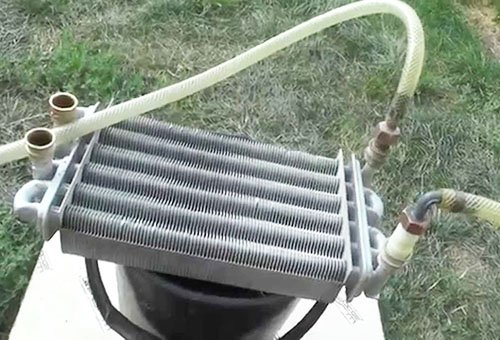

Ручной называют очистку котлов без применения специальных механизмов. Потребуются только простые инструменты, которые есть практически в любом доме. Котел нужно частично разобрать, чтобы получить доступ к теплообменнику и снять его. Далее следует решить, как лучше снять грязь – механически или с помощью химических растворов.
Если решено удалять налет механическим способом, следует запастись скребком, щеткой и пылесосом, чтобы удалить мелкие частички отложений. Если запланирована химическая промывка котлов от накипи, то можно использовать раствор лимонной кислоты, а еще лучше купить специализированное средство.

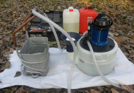

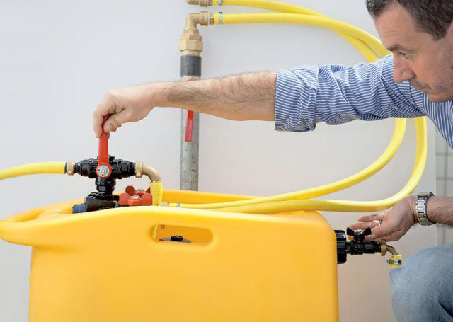

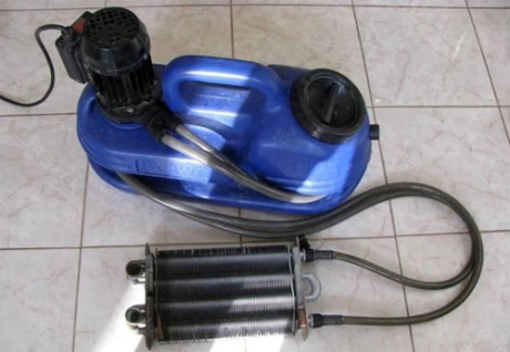

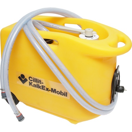

Для промывки котлов нередко используют бустеры. Это специальные установки, которые закачивают жидкость в каналы теплообменника. Можно изготовить бустер для промывки теплообменников своими руками, подключив циркуляционный насос так, чтобы он прогонял кислотный раствор, промывая оборудование изнутри.
На качественную промывку может потребоваться до 10 часов, если каналы сильно загрязнены, однако обычно времени уходит гораздо меньше. Показатели чистоты: налет карбоната и железа полностью исчезает, а внутренние поверхности каналов блестят. Для нейтрализации остатков кислотных препаратов используют специальные составы, их заливают в бустер для промывки теплообменников в конце процедуры.
Вариант #3: гидродинамическая очистка Гидродинамическая промывка котлов и теплообменников напоминает химическую, поскольку для нее также используются насосы и кислотные растворы. Главное отличие заключается в том, что жидкость перекачивается под высоким давлением. Иногда в качестве чистящих средств используют препараты с абразивами.
Поскольку отложения разрушаются под воздействием гидроударов, сама процедура довольно опасна. Если давление будет выше допустимого, трубы могут быть повреждены, а их ремонт обойдется в серьезную сумму. Лучше не рисковать и доверить эту работу профессионалам.

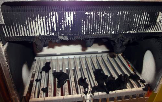

Сажа и копоть затрудняют работу отопительного оборудования. Есть модели, которые в таких случаях автоматически отключаются. Если же этого не происходит, то продукты горения могут поступать в помещение. Вредные газы способны отравить жильцов дома, поэтому важно вовремя чистить котлы, чтобы не допускать подобных ситуаций.
Порядок работ:
Подготовьте инструменты: щетки, отвертки, рожковые ключи (чаще всего подходят ключи на 8-17), иглу, ершик, ветошь. Если одновременно планируется полная очистка каналов, потребуется также средство для промывки теплообменника газового котла.
Перекройте газ, снимите переднюю стенку котла, отсоедините провода, электрод розжига, трубку горелки. Во время чистки желательно сразу заменить прокладку пилотной горелки
Далее следует достать горелку, завихрители. Их и поверхность теплообменника чистят щетками – мягкими и по металлу. Изнутри каналы продувают с помощью пылесоса.
Горелку очищать удобно ершиком и иголкой меньшего размера, чем диаметр отверстия горелки.
Совет. Не пытайтесь расширить отверстие горелки более толстой иглой. Его будет проще чистить в следующий раз, однако работа отопительного оборудования может ухудшиться.
Когда чистка и промывка теплообменников газовых котлов своими руками закончена, оборудование собирают в обратном порядке. Сначала устанавливают на место горелку, форсунку, трубку, подсоединяют электрод розжига и т.д.
Собранный котел тестируют. Его включают и проверяют герметичность подключения трубок и горелок. Если оборудование работает нормально, его можно запускать в эксплуатацию. Если же есть какие-то сбои, то котел нужно будет снова разобрать и загерметизировать соединения.
