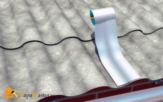

2. Лента из бутилкаучука.
Этот материал выпускается разных размеров. Необходимо подобрать такую ширину, чтобы лента ложилась на края раскола внахлест (заход по 1 см с каждой стороны в самом широком месте повреждения). Края материала вокруг повреждения протираются спиртом, «уайт-спиритом» или бензином. Затем с отрезка необходимых размеров снимается защитная полоса. Сама лента плотно прижимается с одного края и медленно приклеивается по всей ее длине.

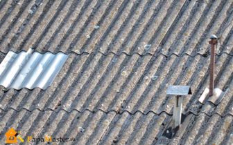

Замена сильно поврежденного элемента на новый
Многих интересует, чем заделать трещину в шифере на крыше очень больших размеров. Если ширина повреждения превышает 10 см, его можно попытаться отремонтировать вышеприведенными способами с применением армирования. Но маловероятно, что эти заплатки получатся очень надежными и долговечными. Лучше полностью заменить сломанный элемент на новый.
Многих останавливает от полной замены факт того, что сломанный элемент расположен не с краю кровли, а посредине. Это усложняет задачу, но не делает ее невыполнимой. Процесс работ проходит следующим образом:
1. Демонтируем сломанный элемент посредством раскола его молотком на мелкие части. Из деревянных балок удаляются элементы его крепежа. На соседствующих с ним деталях гвозди немного ослабляются. Это необходимо для того чтобы их можно было бы слегка приподнять и завести под них новый лист.
2. Устанавливаем на кровле трап, к ее краю приставляется лестница. К новому элементу при помощи крюков подвязывается джутовая веревка. К двум согнутым в виде крюков гвоздям привязывается два отрезка веревки, к их свободным краям туго привязывается длинный отрез веревки (длиннее ската). Крючки зацепляются по краям нижней части листа.
3. Один человек садится на коньке с веревкой, сбрасывает крюки вниз и их подцепляют к листу. Второй взбирается на трап, двое становятся на лестницу и подталкивают элемент вверх в то время, когда его тянет за веревку сидящий на коньке.
4. Стоящий на трапе аккуратно заводит элемент под тот, что расположен над ним сверху, и под тот, что находится от него сбоку. Чтобы легче было его ввести под них, предварительно подоприте их в приподнятом состоянии при помощи брусков или толстых щепок.
5. По краям лист прибивается 4-мя гвоздями. Их выступающие острия с обратной стороны деревянных элементов загибать нельзя, только обрезать.
