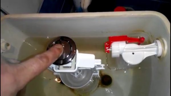

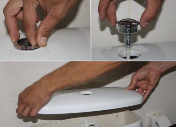

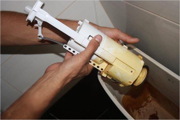

Модернизируем бачок — пошаговая инструкция
Чаще всего некоторые манипуляции с фаянсовым бачком способны помочь в устранении причины.
А именно:
- ремонт конструктивных элементов бачка;
- установка специального вкладыша из пластмассы вкладыша в середину емкости;
- утепление внутренней вертикальной поверхности бака;
- замена прокладок.
Самой радикальной мерой является замена конструкции новым фаянсовым изделием с предустановленной защитой от появления конденсата
Пошаговая инструкция по устранению поломки:
Как правило, в большинстве случаев именно этот метод оказывается самым действенным, ведь не будет течи – устранится и проблема.

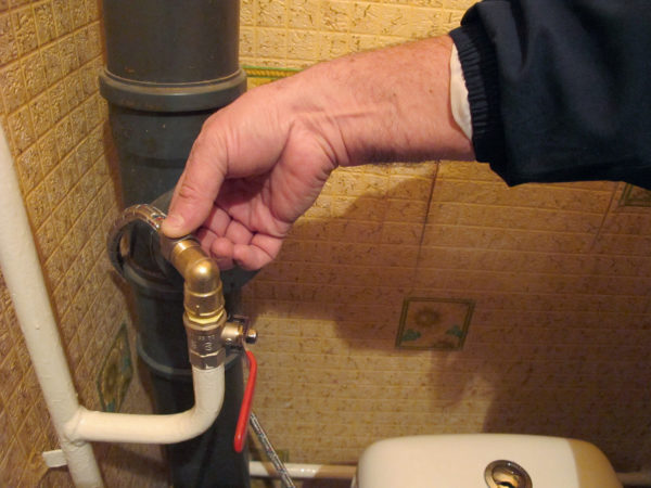

Также нежелательные капельки воды устранить можно при помощи нагрева рабочей жидкости конструкции. Если в фаянсовую емкость будет набираться теплая вода, большого контраста температур не будет, а нет причины – нет и следствия. Осуществить это можно несколькими методами.
Самый простой метод – подключить подачу теплой воды на бачок. Еще можно утеплить водопроводные трубы, иногда спасает и этот прием. А самое простое – это настроить неполный способ смыва, чтобы остаток прогретой воды всегда оставался в емкости.
