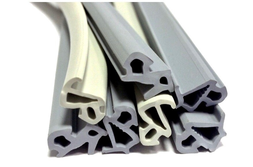

Какие лучше ставить уплотнительные резинки для окон ПВХ
На строительном рынке или в супермаркете можно встретить разные виды расходников. Но единственно правильное решение — монтаж элементов, рекомендованных производителем профилей. Если вы не знаете торговую марку, ее можно установить по:
  • договору на приобретение или монтаж;
  • гравировке на рукоятке;
  • логотипу на лицевой стороне профиля;
  • выштамповке на ленточной фурнитуре;
  • маркировке на торцевой части профиля.
Если не удается выяснить компанию-производителя, достаточно вырезать кусочек резиновой ленты для образца. Взять его удобнее всего в месте стыка, который находится в верхней части.
На одном типе профильной системы могут стоять разные виды резиновых уплотнителей. Чтобы вы могли выбрать для себя подходящий вариант, рассмотрим их классификацию подробнее.
По типу материала
Используемое в производстве сырье напрямую влияет на качественные характеристики. Хорошая уплотнительная резинка остается эластичной на морозе, сохраняет форму при высоких температурах и не растрескивается под палящим солнцем. Она исправно служит столько, сколько заявлено производителем. На рынке представлено несколько вариантов:
  1. Резиновые. Производят из вулканизированного каучука. Он дешевый, но на морозе может потерять эластичность, а под воздействием солнца растрескаться. Чтобы этого не допустить, в состав вводят химические добавки. Это значит, что физические свойства зависят от технологии производства.
  2. Синтетические каучуковые (EPDM). В зависимости от вулканизирующего компонента выделяют сернистый и пероксидный ЭПДМ. Первый может оставлять желтые следы на белом пластике. Второй чуть дороже, но практичнее. Оба варианта обладают отличными физическими показателями.
  3. Термоэластополимерные (TPE). Производят из модифицированного ПВХ. Они очень упругие, но плохо выдерживают деформации на морозе. Используются преимущественно в глухих оконных блоках.
  4. Силиконовые. Материал очень мягкий, прочный, сохраняет свои свойства в широких пределах температур, способен переносить агрессивное воздействие бытовой химии и не трескается под солнцем. Единственный недостаток — высокая цена. Именно из-за нее изделия не получили широкого распространения.

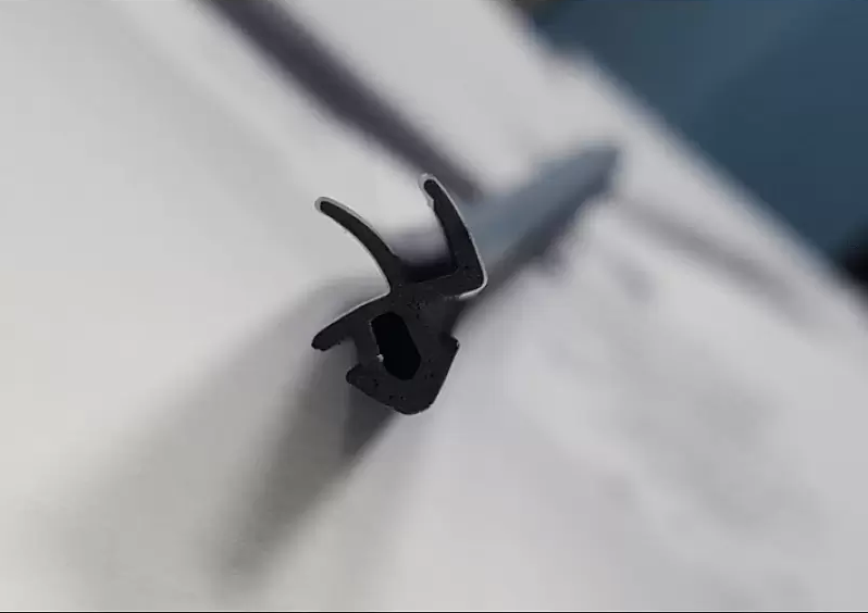

По конструктивному исполнению
Выделяют два варианта:
  1. Лепестковые. Представляют собой резиновую ленточку, внешняя часть которой выполнена в виде изогнутого лепестка, обычно полукруглой формы. Надежность и долговечность таких расходников напрямую зависит от эластичности материала. Если он дубеет на морозе или плохо восстанавливает форму после сжатия, сразу появятся продувания.
  2. Камерные. Представляют собой жгут, вдоль которого расположены одна или несколько замкнутых воздушных камер. За счет ребра жесткости, такие изделия лучше и дольше держат форму. Воздушная прослойка обеспечивает дополнительную теплоизоляцию узла притвора. Подобные уплотнения разработаны для оконных блоков повышенной энергоэффективности.
Лучше всего при замене уплотнительных резинок на пластиковых окнахиспользовать штатный тип расходников. Если вы хотите его изменить, важно правильно подобрать толщину. Когда уплотнения оказываются толще штатных, сильно изнашивается фурнитура. Если они тоньше, вы получаете недостаточный притвор.
