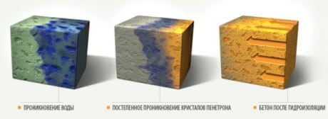

Как работает проникающая гидроизоляция
Пенетрирующие составы отличаются от остальных видов гидроизоляционных материалов. Они не создают пленок или мембран на поверхности, а впитываются в толщу бетона. Если для нанесения большинства видов материалов нужно осушать обрабатываемые конструкции, то технология проникающей гидроизоляции, наоборот, предусматривает дополнительное смачивание поверхностей.
Вода связывает частицы гидроизоляционного материала, а полученные нерастворимые вещества заполняют капилляры бетона, занимая все свободное пространство. Твердые кристаллы остаются в порах и не пропускают влагу в течение многих лет. Это защищает конструкции, находящиеся под слоем бетона. Вода и химически агрессивные жидкости не достигают арматуры, благодаря чему коррозионные процессы замедляются.
В состав гидроизоляции входят добавки, которые увеличивают не только гидрофобность бетона, но и его показатели морозостойкости, прочности, устойчивости к химикатам. Материал приобретает дополнительные свойства, которые укрепляют и существенно увеличивают срок эксплуатации строительных конструкций. Обработанный бетон не выделяет никаких вредных веществ, поэтому пенетрирующие составы можно применять даже для гидроизоляции резервуаров с питьевой водой.

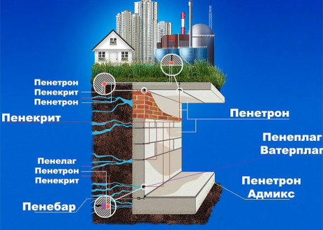

Разновидности гидроизоляции Пенетрон
Для комплексной защиты сооружений применяют различные типы проникающей гидроизоляции. В зависимости от этого производители предлагают несколько видов пенетрирующих составов:
-Пенетрон. Применяется для обработки всей толщи бетона, подходит для монолитных и сборных конструкций.
-Пенетрон Плюс. Раствор с гидрофобными свойствами, предназначенный для затирки поверхностей. Улучшает свойства бетона.
-Пенетрон Адмикс. Это специальная добавка, которую применяют для придания гидрофобных свойств свежему бетону.
-Пенекрит. Выпускается в виде сухой смеси и применяется для заполнения трещин.
-Пенеплаг. Состав для остановки напорных течей. Его особенности – почти мгновенное схватывание (40 секунд), возможность использования под водой.
-Ватерплаг. Материал для остановки напорных протечек. Застывает за 3 минуты. Ватерплаг применяют в комплексе с Пенетроном.
-Пенебар. Представляет собой гибкий гидрофобный жгут, способный расширяться под воздействием влаги.

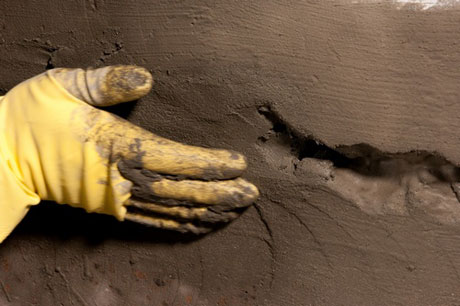

-Стыки и трещины расшивают на 25 мм по ширине и глубине. Это можно сделать с помощью болгарки, перфоратора или штробореза.
-Готовую штробу и поверхность вокруг нее хорошо смачивают чистой водой, грунтуют Пенетроном. Примерный расход материала – 0,1 кг/м.п. Время схватывания – 1-1,5 часа.
-Пенекрит в виде сухой смеси разводят по инструкции на упаковке, перемешивают в течение 1-2 минут, пока раствор не превратится в однородную массу, по консистенции напоминающую пластилин.
Важно! Пенекрит пригоден к использованию в течение получаса, поэтому не следует готовить слишком много раствора за один раз.
Подготовленную штробу еще раз увлажняют и наносят Пенекрит слоем не более 3 см. Если такой толщины недостаточно для заполнения трещины, то следующий слой наносят после схватывания предыдущего – через 20-30 минут.
Штробу, заполненную раствором, сверху покрывают двумя слоями Пенетрона.
Когда трещина заделана, ее нужно постоянно смачивать в течение трех суток. Это нужно для появления гидрофобных кристаллов в структуре обработанного материала.
