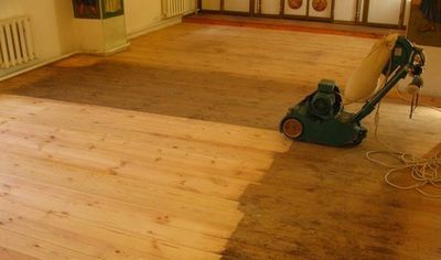

Циклевка.
Можно сказать, что это наиболее трудоемкий способ выравнивания, но он одновременно и наиболее эффективный. Подходит он в том случае, если не планируется укладка нового покрытия, а оформление ограничивается лакировкой либо покраской обновленного пола.

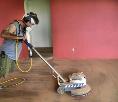

Существует два способа циклевки, выполняющиеся ручным и механическим методом. В первом случае применяют ручной циклеватель, а во втором – циклевальную машину. Ручной способ уже устарел и совершенно не оправдывает трудовые и временные затраты, поэтому рассмотрим именно механический метод
Инструменты для работы:

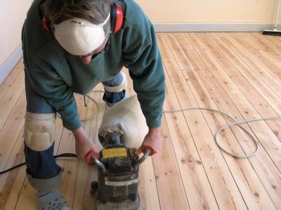

Самое главное – это забота о собственном здоровье, поэтом приобретите такие вещи:
Подготовка помещения:
Обязательно вынесите всю мебель, шторы, картины. Таким образом, вы убережете вещи от мелкодисперсной пыли. Полки можете накрыть пленкой, закрепив края скотчем. Дверной проем накрывается пленкой, а окна наоборот – открываются, чтобы пыль выветривалась.
Подготовка покрытия:
Если половицы находятся в хорошем состоянии, то частичная замена не потребуется. В этом случае тщательно осмотрите пол. Если шляпки гвоздей или саморезов находятся на поверхности, то необходимо утопить их в пол на достаточно большую глубину. Не сделав этого, вы неизбежно повредите оборудование.
Циклевка пола:
Начинаем работу с угла, передвигаясь по комнате «змейкой». Используем для этого ленту с грубой зернистостью. Так мы снимаем первый слой.
Далее заделываем все щели шпатлевкой подходящего цвета. Продолжаем процесс только после окончательного высыхания и полимеризации.
Ручной циклеватель вам все равно пригодится для обработки пола в труднодоступных местах – у стен. По окончанию работ необходимо пропылесосить, но немного обождите с этим, дав пыли осесть. Перед лакировкой либо покраской пол протирается тканью, смоченной в уайт-спирите.

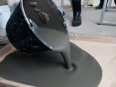

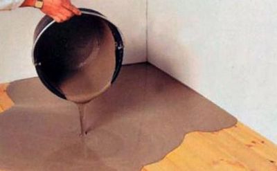

Самовыравнивающиеся смеси:
Если вы ищите способ, как выровнять деревянный пол под ламинат, то предыдущий вариант вам не подойдет. В этом случае работа будет более трудоемкой, но зато вы получите надлежащее основание для финишного покрытия. Стоит отметить, что этот способ подходит и для дальнейшей укладки плитки.
