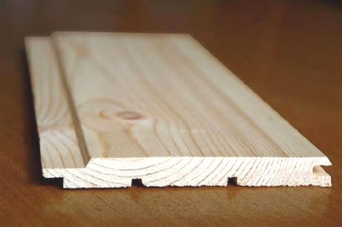

Затем из доски нарезаются заготовки — обрезаются неровные края и обзолы, доска калибруется, выравнивается по размерам: толщине и ширине. Затем пласть шлифуется. Обычно до идеального состояния доводиться только лицевая поверхность, но для улучшенного качества до идеального состояния обрабатываются все четыре поверхности.
В подготовленных заготовках фрезами формуется паз и шип, а также, при необходимости снимается фаска и фрезеруется на задней поверхности доски вентиляционный канал (один или несколько). Все, вагонка готова.

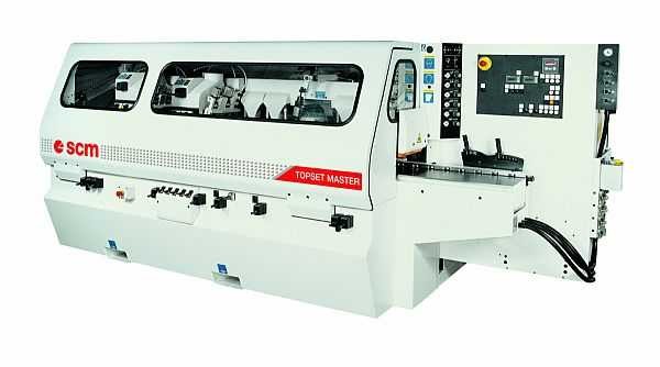

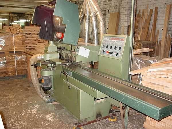

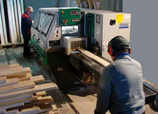

Четырехсторонний станок
Называется так из-за наличия не менее четырех шпинделей, которые позволяют за один проход обрабатывать сразу все четыре стороны заготовки. Количество шпинделей — от 4 до 7.
При наличии четырех шпинделей изготавливать можно любые доски, паркет, брус, вагонку. При наличии пятого добавляется еще возможность дополнительной обработки лицевой или тыльной стороны с формованием рельефа. На таком оборудовании можно сделать евровагонку, изготавливать сложной формы мебельные заготовки.
При отборе доски нужно учесть, что толщина снимаемого слоя составляет 4-8 мм. Это означает, что подавать в станок нужно откалиброванные заготовки. При этом их размеры должны соответствовать с точностью 4-8 мм габаритам вагонки.
Удобное это оборудование? Очень. Если качество станка хорошее, все что нужно — обеспечить равномерную подачу заготовок.  Остается только правильно настроить фрезы, чтобы получить соответствующее изделие. И вагонку в том числе. Перенастройка происходит чаще всего с пульта управления. Выставив фрезы, получаем любой требуемый профиль.
Из-за высокой цены приобретение четырехстороннего станка для строительства одного дома или бани — затея неразумная. Стоит он от 600 тыс. рублей. Самые дешевые модели — с четырьмя, самые дорогие — с семью шпинделями. Еще цена очень сильно зависит от производителя. Как обычно, самые дешевые родом из Китая или Кореи, примерно в том же диапазоне есть оборудование Российского производства, а самые дорогие — европейские.

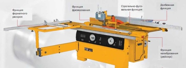

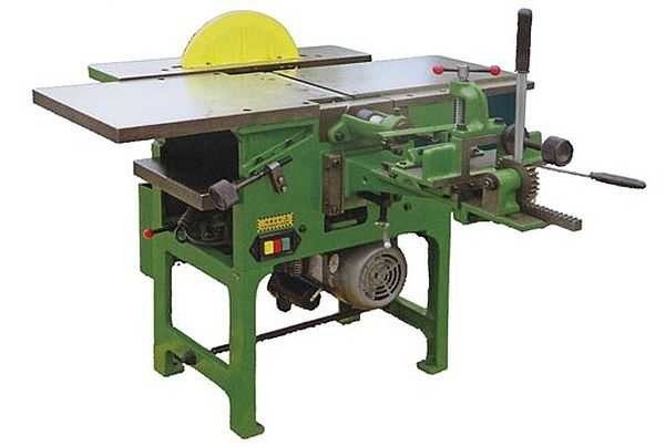

Универсальный деревообрабатывающий станок
Это оборудование не зря называется универсальным или комбинированным. При помощи перенастройки и смены инструмента выполнять на нем можно все необходимые операции: обрезать доски по заданному размеру, поставив фрезы сформовать шип и паз. При желании, можно снять и фаску.
Только вот в чем дело: так как для каждой новой операции требуется переналадка оборудования, проделывают одну операцию с большим количеством заготовок. Например, сначала обрезают один край у всех заготовок. Затем устанавливают брусок по требуемой ширине вагонки и обрезают второй край. И тоже на всех заготовках. После — снова перенастраивают для следующего параметра.
Так уходит меньше времени. Но монотонность труда при такой работе действует усыпляюще, так что нужно быть внимательными и работать осторожно.
Немного о ценах на комбинированные станки: чем больше операций он может делать, тем выше цена. Например, станки, которые могут делать пять операций  — пиление, фрезерование, строгание, вырезка пазов и сверление — стоят от 25-35 тыс. рублей. Этих операций более чем достаточно для изготовления вагонки своими руками. Есть, наверное, более дешевые варианты, но качество их очень сомнительно. Поищите в таком случае как можно больше отзывов, чтобы составить представление об оборудовании.

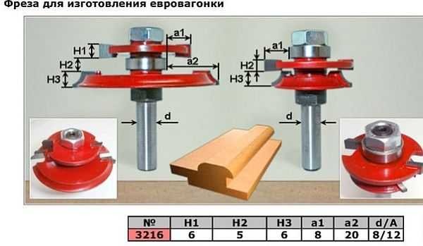

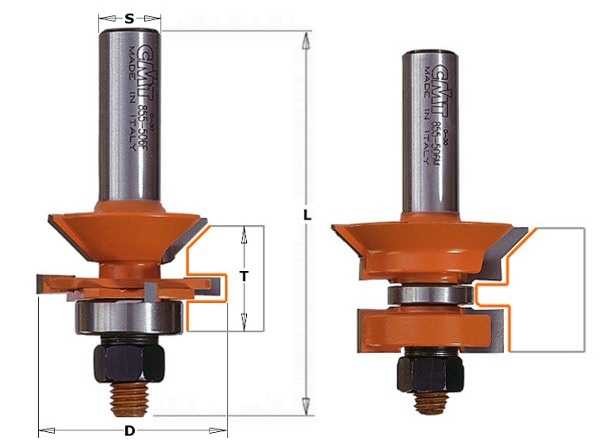

Фрезы для вагонки
При изготовлении вагонки своими руками важно правильно выбрать древесину и установить фрезы. Именно фрезы отвечают за формование геометрии вагонки и того, насколько легко будет работать с материалом. При идеальном совпадении шипа и паза соединяются доски вагонки без проблем и зазоров. Потому так важно правильно подобрать режущий инструмент.
Для изготовления вагонки есть специальные наборы фрез, которые формуют тот или иной профиль. Обратите внимание на то, чтобы они были совместимы с тем оборудованием, которое есть у вас. Обычно они имеют универсальную форму, но бывают исключения.
Для большей прочности на режущие кромки напаиваются вставки из твердого сплава. С такими напайками стоят фрезы дороже, но служат в разы дольше. Так что вы не только себе сможете изготовить вагонку, но и делать ее на заказ.
