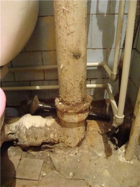

Чугунные трубы
Устарели к использованию, однако встречаются в квартирах домов старой постройки. Маркировка труб ТЧК (трубы канализационные чугунные), ГОСТ 6942-98. Внутренний диаметр труб ТЧК (Dу=50/100/150 мм). Тип соединения хвостовик в раструб.

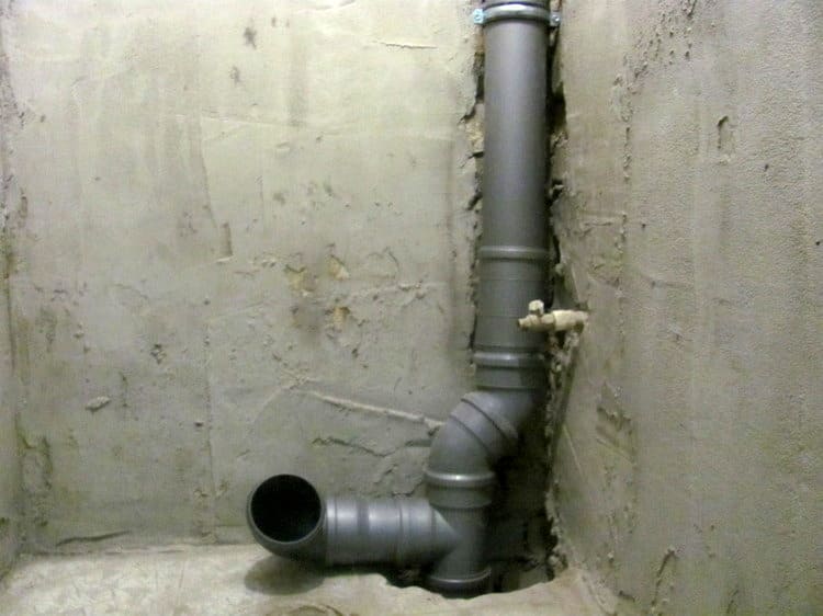

Пластиковые трубы
Современный материал для канализации. Правильное название полимерные канализационные трубы из поливинилхлорида. Обозначаются, как трубы ПВХ (поливинилхлорид) или НПВХ (не пластифицированный пвх).
Для труб и фасонных частей внутренней канализации, изготовленных из полипропилена действует ГОСТ 32414-2013. Номинальный размер труб ПВХ DN/ОD (наружный диаметр): 32/40/50/63/75/80/90/100/110/125/160/200. Диаметры труб для квартиры выделены выделены жирным шрифтом. Соединение труб ПВХ трубный конец в раструб. Трубный конец имеет фаску для лучшего соединения.

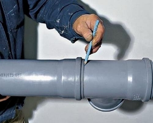

Примечание: на практике, никогда не соединяете трубы ПВХ «на сухую» без смазки. Не используйте для смазки бытовые крема, только хозяйственное мыло или специальную смазку для канализационных труб. В раструбе труб есть заводская прокладка из резины, она может скрутится при неправильном соединении.

В-четвёртых, старайтесь не использовать в квартире фасонные углы на 90º. Заменяйте их 2-мя углами по 45º или 3–мя углами по 30º. Так вы снизите вероятность эксплуатационных засоров.
