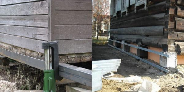

Независимо от вида основания старого дома, перед выполнением ремонтных работ каркас строения необходимо приподнять с помощью мощных пневматических или гидравлических домкратов. Делается это для его временного разгружения и удобства работы в верхней части ленты. Облегчить работу поможет удаление из дома всей мебели, демонтаж полов, печи, если она не установлена на отдельном фундаменте.

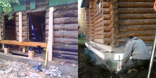

1.Предварительно проведем всестороннее изучение состояния основания старого дома или недавно построенного основания. Для этого придется вооружиться лопатой или в одиночку или с группой помощников освободить внешний периметр фундамента от грунта на глубину его заложения, которая в разных регионах страны может достигать полутора метров и более. При окапывании перед тем, как подлить фундамент к старому дому необходимо соблюдать определенную осторожность, чтобы дополнительно не повредить бетонную ленту. При обнаружении глубоких трещин в старом фундаменте поперек них наклеивают маяки из тонкой бумаги. В случае разрыва лент по истечении небольшого количества времени необходимо будет принимать незамедлительные меры к ремонту основания, так как подлить фундамент разрушающийся нецелесообразно.
2.Убедившись в достаточном качестве основания старого дома необходимо выполнить перфорацию бетонной ленты с помощью перфоратора и сверла по бетону диаметром 10-12 мм. Сверлить отверстия перед тем, как подлить фундамент под сруб необходимо вразброс, дабы не прослабить его по горизонтали или вертикали. Глубина сверления должна составлять не менее 200 мм.
3.После перфорации старого фундамента болгаркой нарезаются куски стальной арматуры соответствующего диаметра. Длина стержней должна превышать глубину отверстий на 100-150 мм, в зависимости от толщины, на которую предполагается подлить фундамент под старый дом. Готовые куски арматуры с помощью молотка или полукувалды аккуратно вбиваются в предварительно просверленные отверстия. Это необходимо, так как правильно подлить фундамент без качественной связки с основанием старого дома не получится.

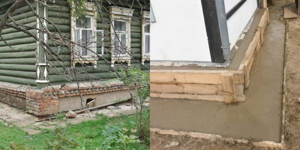

5.Следующий этап – монтаж опалубки, так как подлить фундамент к старому фундаменту без нее не удастся. Изготовить ее можно из дощатых щитов, сколоченных из обрезных пиломатериалов толщиной 20-25 мм, а также из листовых древесных материалов – ДСП, ОСП или фанеры. Опалубку крепят на уровне почвы по периметру старого дома, отступив от ремонтируемого основания на необходимую величину.
6.Перед тем, как подливать фундамент необходимо позаботиться о приобретении достаточного количества готовой бетонной смеси или ее компонентов при условии самостоятельного изготовления бетона. Облегчить процесс замешивания поможет электрическая бетономешалка и пара дополнительных рабочих рук. Постепенно бетоном заполняется все пространство между опалубкой и старым фундаментом. Для достижения новым основанием необходимой прочности его оставляют на один-два месяца для застывания.
