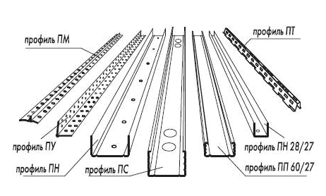

Все профили, используемые при работах с гипсокартоном, можно свести к шести основным разновидностям, четыре из которых − профили для сборки каркаса конструкции:
-направляющий профиль (маркировка ПН/UW);
-направляющий потолочный профиль (маркировка ПНП/UD);
-потолочный металлопрофиль (маркировка ПП-профиль/CD);
-стоечный профиль (маркировка ПС/CW).
Помимо этого, существуют также угловой профиль (маркировка ПУ) − предназначается для укрепления углов; и профиль маячковый (маркировка ПМ), используемый при сооружении конструкции для выравнивания стен.

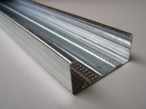

Профиль стоечный
Это основной элемент в изготовлении каркаса стен и межкомнатных перегородок. Стоечный профиль закрепляют в направляющий, который в свою очередь должен быть закреплен по периметру рабочей зоны (в данном случае − по периметру стен).

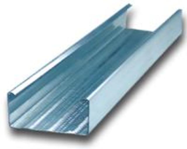

Профиль потолочный
Это ещё один вид профилей, используемых при потолочных работах с гипсокартоном. Главное отличие потолочного профиля от стоечного профиля заключается в том, что он должен быть закреплен к потолку специальными крепежными элементами

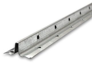

Маячковый профиль
Используется в штукатурных работах по выравнивания стен. По закрепленным маячковым профилям мастера ориентируются в уровне стен под выравнивание.

CW 50 (стоечный, стеновой профиль) применяется для организации вертикальных стоек металлических каркасов, предназначенных для облицовок и перегородок из гипсокартонных листов. Профиль монтируют только в паре с направляющим профилем соответствующего размера. Для выбора профиля CW 50 главными критериями служат ширина и высота перегородки.
CW 50 в гипсокартонных конструкциях применяют, монтируя его в профиль UW50. Данные смонтированные элементы представляют собой стоечный элемент.
Как крепить профиль для гипсокартона данного вида к каркасу: для крепления стоечного профиля к каркасу используют шурупы размером 3,5 на 25 мм. Крепежные канавки профиля обеспечивают удобное соединение элементов. Этот тип профиля подойдет при обшивке листами гипсокартона конструкций с двух сторон.

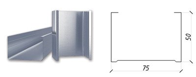

СW-75. Производство профиля для гипсокартона: это оцинкованный металлический профиль, изготовленный методом холодного проката − легкий и одновременно прочный профиль. Толщина профиля варьируется от 0,35 мм до 0,55 мм.
Форма профиля − прямое основание и две полки (деталь со сторонами одинаковой толщины). Благодаря продольным канавкам в профиль легко вкручивать шурупы, упрощается процедура снятия замеров.
СW-75 используется при создании каркаса под обшивку гипсокартоном. Профиль чаще всего используется в качестве вертикальной стойки.
Как соединять элементы: правильно профиль крепить шурупами. Его монтируют с профилем UW-75 соответствующих размеров. Профильный элемент подбирают, исходя из толщины и высоты создаваемой перегородки.
Технические характеристики СW-75
-Размер: 50х75 мм.
-Толщина:0,42 мм.
-Длина: 3 м, 4 м.

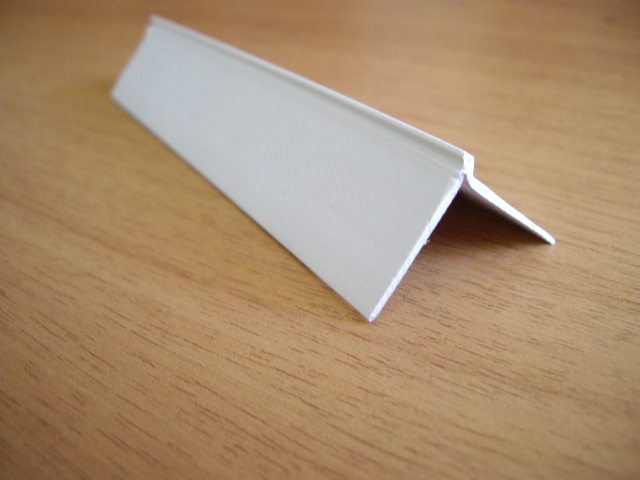

Выше шля речь только о металлических профилях для гипсокартона. Однако в монтаже конструкций применяться может и пластиковый − торцевой и для отделки внешних углов.
