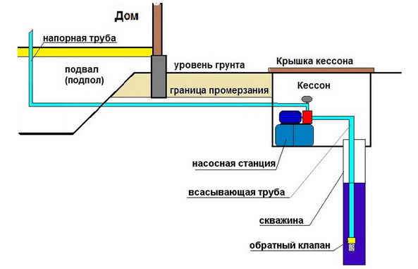

  • Или используют варианты размещения обычной насосной станции ближе к воде.
    — устанавливают кессон рядом с колодцем;
    — насосную установку располагают в колодце на выносной полочке.

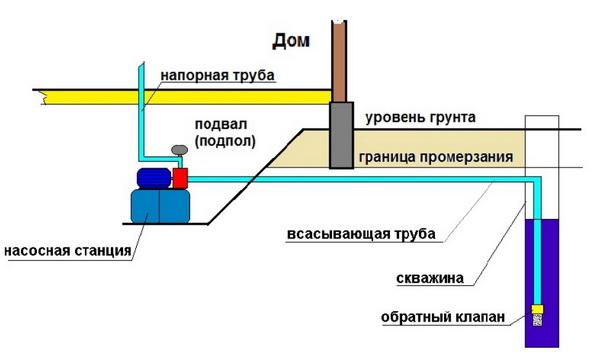

Две схемы — типичное размещение насосной установки — в кессоне и в доме.

Ограничения на размещения насосной станции
  • Отдаленное от дома расположение насосной станции также не приветствуется по соображениям сохранности оборудования. Его исчезновение, как только владелец отвернулся, не редкость в дачных поселках и т.п. Не действенные меры – запирать на замок металлическую дверь кессона или маскировать колодец ветками и кучей мусора…
  • Второй фактор – затопляемость в сезон дождей и при половодьях. Оборудование выйдет со строя, как только в кессон под землей проникнет вода. Поэтому обычное строительство кессона недешевое и подразумевает создание сплошного бетонного гидроизолированного панциря, например на основе бетонных колец.
  • Для зимнего использования помещение должно отапливаться или оборудование размещается ниже уровня замораживания.
  • Удобство обслуживания – при размещении в узких колодцах, кессонах, нужно не забыть, что насосную станцию необходимо обслужить периодически, поэтому она должна быть легко извлекаться или устанавливаться со свободным доступом к ней.
  • Надежность электроснабжения и водных магистралей. Кабели для уличного или подземного размещения используются пригодными к погружению (замоканию), а линия водоснабжения прокладывается ниже уровня промерзания, или утепляется с обогревом электрокабелем — еще один минус эжекторов запитываемых водопроводом.
Как видим, размещение насосной станции возле источника сопряжено с рядом проблем…

При размещении насосной станции в доме
Возможно, что колодец с высоким зеркалом находится недалеко, поэтому по условию высоты всаса насосную станцию можно разместить в доме. Но ограничением выступает значительный шум.
Классическое решение — размещение поверхностного насоса в шумоизолированном подвале, куда и заводится заглубленный в почве трубопровод ПНД 40 мм всасывания.
Пример шумоизоляции
  • Размещение насоса на резиновой виброгасящей подложке.
  • На стенах изнутри находится слой минеральной ваты 30 мм закрытый гипсокартоном, чтобы ватная пыль не разлеталась…
  • Перекрытие изнутри подавала оклеено плитами минваты 50 мм и поверху оштукатурено тонким слоем.
Подобного можно избежать, если применять погружной насос в источнике с соответствующей прокладкой трубопровода и кабеля под землей к дому.
