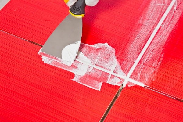

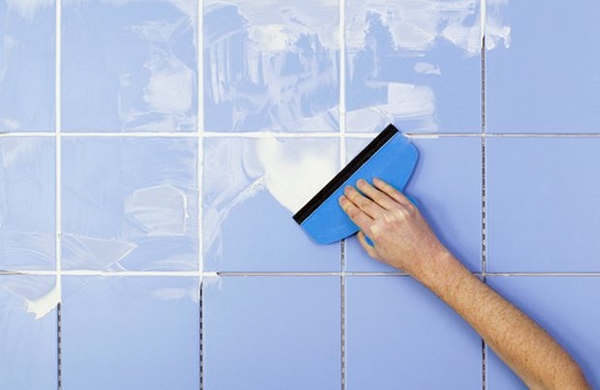

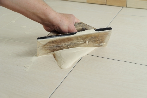

Современные двухкомпонентные эпоксидные затирки состоят из смолы и отвердителя и рынок предлагает затирки широкого диапазона цветовой гаммы. Дело в том, что с эпоксидным раствором труднее работать, потому что, когда оба компонента смешивается начинается химическая реакция , и время для нанесения ее ограничено. Поверхность после нанесения эпоксидной затирки тяжелее очистить. В настоящее время эпоксидные затирки содержат моющие средства, которые помогают очистить рабочую поверхность, но если вы новичок в DIY проекте, то лучше выбрать альтернативный тип затирки. Имейте в виду, что эпоксидная затирка может обесцветить пористые поверхности, например такие как известняк, поэтому прежде чем приступить к затирке такой поверхности, ее нужно чем либо прикрыть. Если поверхность плитки глазурованная, нет такой проблемы.3
Эпоксидная затирка является идеальным выбором для кухонных фартуков, бассейнов, полов или для любых других областей с интенсивным движением. Это получится дороже и труднее выполнять работу, но со временем это достойная инвестиция.

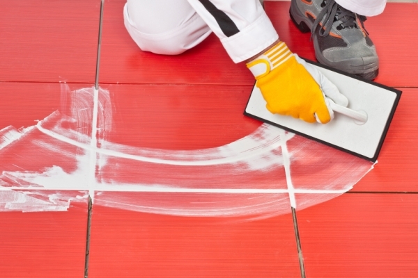

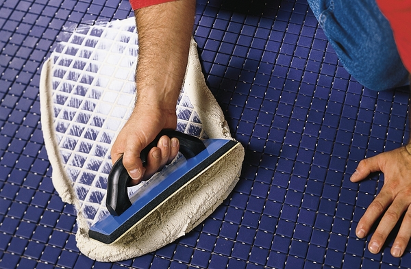

При сравнении эпоксидной затирки и цементной мы должны понимать, что это совершенно разные материалы с различными характеристиками. Цементная или на основе цемента затирка, как следует из названия, состоят из смеси цемента и добавок. Она смешивается с водой до образованием пасты. Затирка на основе цемента подходит для затирки швов менее 3-5 мм, но инструкции изготовителя должен сообщить ширину шва.5

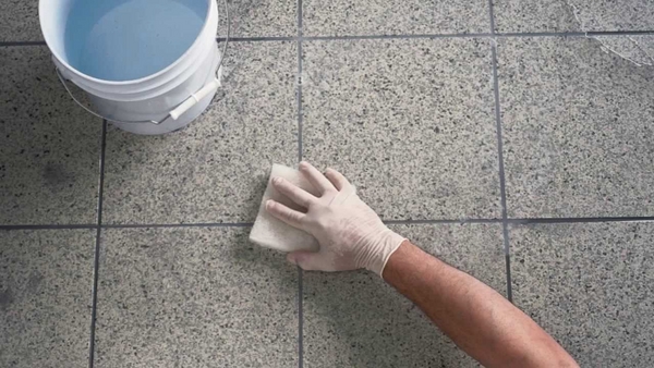

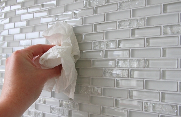

Затирки на основе цемента, являются наиболее распространенными типами затирок и бывают в широком выборе цвета. Цементный раствор легко наносится, подходит для начинающих, рабочая поверхность легко очистится. После нанесения необходимо иметь чистую ткань, чтобы вытереть излишки затирки с поверхности плитки. Цементная затирка дешевле, доступна в любом магазине и с ней легко работать.6

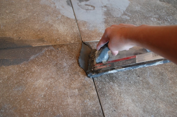

Одним из главных недостатков цементных затирок является пористость, это означает, что затирка не обладает устойчивостью к окрашиванию и росту бактерий. Вы должны знать, что низкое качество цементного раствора при высыхании может быть неравномерным или пятнистым. Цементный раствор должен быть герметизирован для предотвращения окрашивания и роста плесени. Затирка на основе цементного раствора хрупкая и со временем она может треснуть и отслаиваться. Если не правильно смешивать консистенция цвет может повлиять на окончательный вид облицованной поверхности. Затирка на основе цемента широко используется практически в любом жилом помещении – он подходит для затирки плитки в ванной комнате, на кухне на полу, а также на полу и на стенах в общественных местах.
