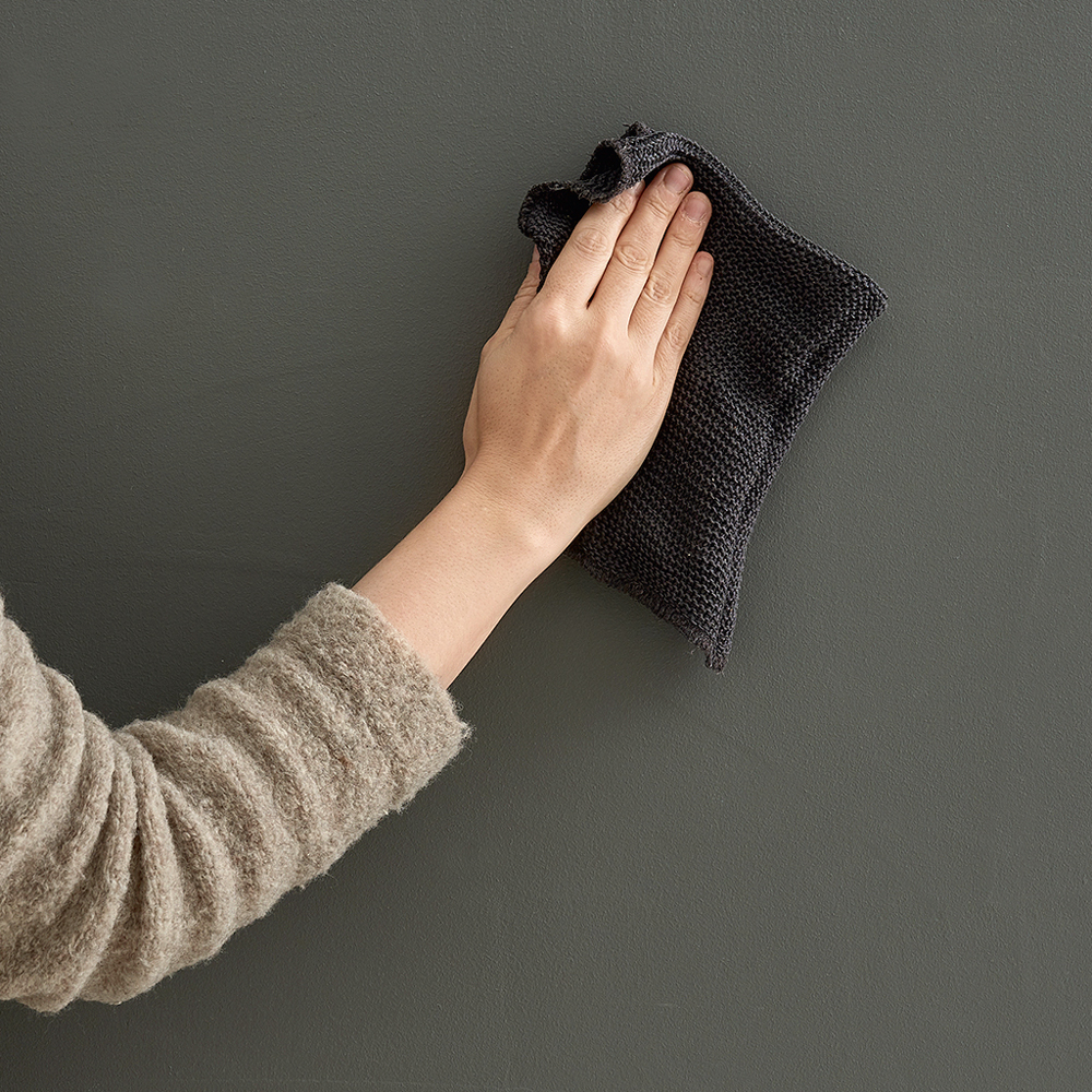

После высыхания грунта наносят краску для влажных помещений. В её состав входят фунгициды, предотвращающие поражение грибком и плесенью. В результате получается стойкий к износу и разрыву, а также гигиеничный красочный слой. Он высыхает «на отлип» быстро, за 1–4 ч, но полная полимеризация и набор прочности покрытия может длиться от 14 до 30 дней, в зависимости от типа материала и толщины слоя. В этот период трогать и эксплуатировать окрашенные стены допустимо, а вот с активной уборкой стоит повременить. И вообще, не нужно забывать, что стены с краской, устойчивой к многократным влажным уборкам, довольно чувствительны к механическим воздействиям. Поэтому очищают их более аккуратно и бережно, чем керамическую облицовку.

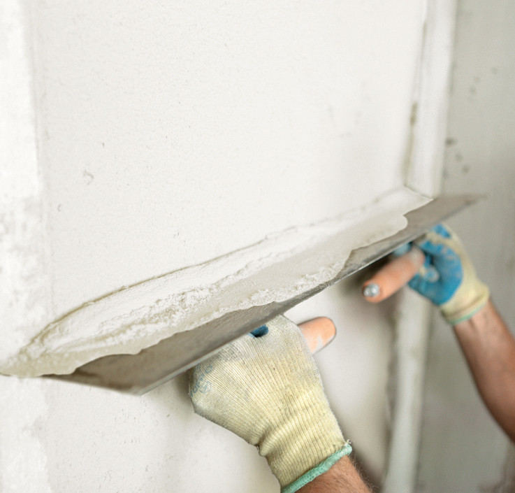

ШТУКАТУРКА И ШПАКЛЁВКА

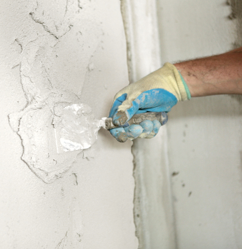

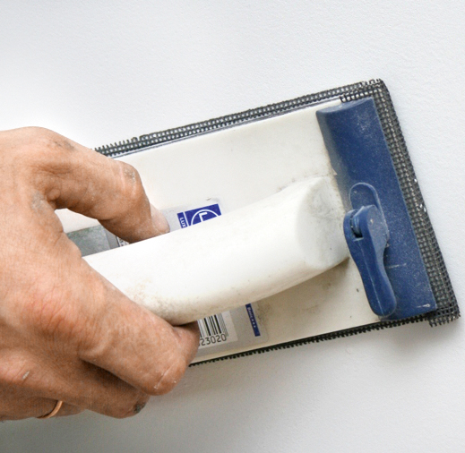

Для базового выравнивания стен и потолков во влажных помещениях применяют влагостойкие цементные штукатурки. Оптимальная величина слоя для этих материалов — 20 мм. Большая толщина может стать причиной появления трещин за счёт усадки цементного раствора в процессе твердения. Слоем 30–40 мм за один раз допустимо распределять только цементные штукатурки, в состав которых входит лёгкий заполнитель. Общие правила ведения строительных работ указывают, что цементные основания плохо совместимы с гипсовыми нивелирующими смесями, и наоборот. Взаимодействие цемента с гипсом (в отсутствии слоя грунта) может привести к отслоению материалов. И если основание в санузле выровнено штукатуркой на цементной основе, то оптимальным финишным слоем будет цементная мелкодисперсная шпаклёвка. Она образует достаточно ровную и гладкую поверхность для последующего окрашивания.
Основание, выровненное финишной шпаклёвкой, правильнее всего загрунтовать составом той компании, чью краску планируется использовать для декоративной отделки.

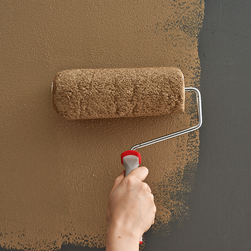

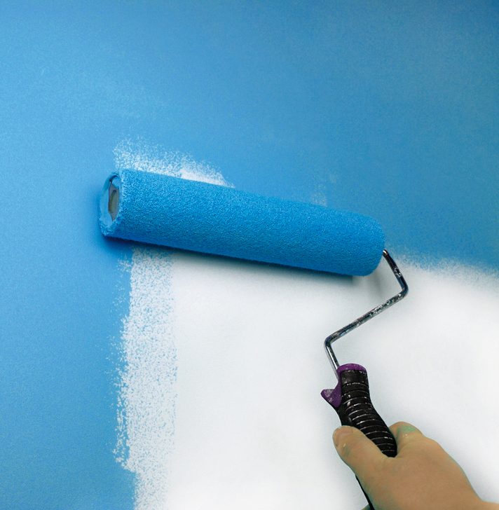

Краску наносят на основание в два слоя. Допустимый диапазон температур воздуха и поверхности — от 5 до 30 °С. Хотя оптимальная для окрашивания стен и потолков температура в помещении — 15–20 °C, при относительной влажности воздуха 50 %. В разгар отопительного сезона влажность, как правило, снижается до 20–30 %. Если отделочные работы выполняют в это время, стоит учесть, что водно-дисперсионные краски в подобных условиях будут слишком быстро высыхать и на окрашиваемом основании могут оставаться заметные следы от наслоений старых и новых мазков. Предотвратить это довольно распространённое явление можно разными способами, например повысить влажность в помещении, установив увлажнитель, или предварительно разбавить краску, долив в неё воды (но не более 10 % от общего объёма).
Специалисты советуют начинать отделку с потолка, после чего переходить на стены. В этом случае капли краски, случайно упавшие на необработанную поверхность, легко стереть или закрасить. Предварительно маленькой кистью краску наносят на углы, края потолка, верх плинтуса и места, прилегающие к окнам и дверям, после чего валиком распределяют по большим участкам.

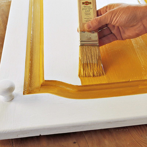

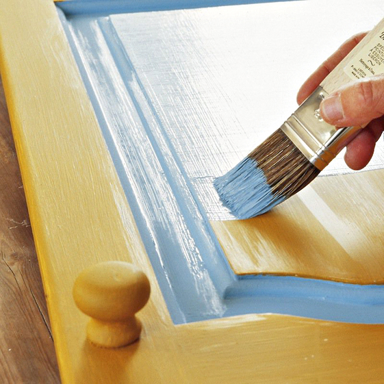

КАК ПОКРАСИТЬ МЕБЕЛЬ ВО ВЛАЖНЫХ ПОМЕЩЕНИЯХ
