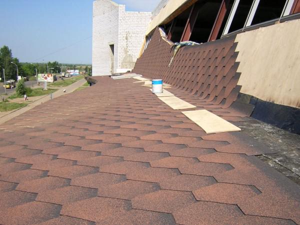

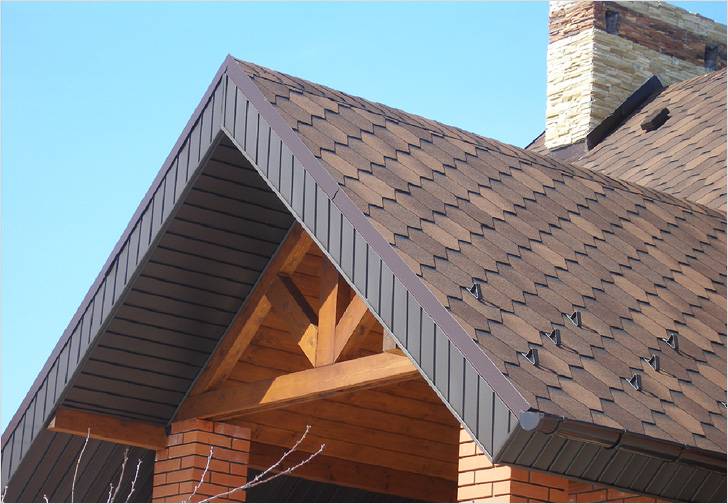

В основе мягкой черепицы лежит битумно-резиновый слой. Свойства этих материалов позволяют обеспечить качественную гидроизоляцию кровли. В качестве армирующего слоя используется стеклохолст или картон, из-за чего разнится и срок службы материала: до 30 лет для первого и до 15 лет для второго. Верхний слой состоит из мелкой каменной крошки из гранита, мрамора, базальта. Многие марки, например черепица tegola, представлены широким ассортиментом дизайнов, разнообразием форм и расцветок.

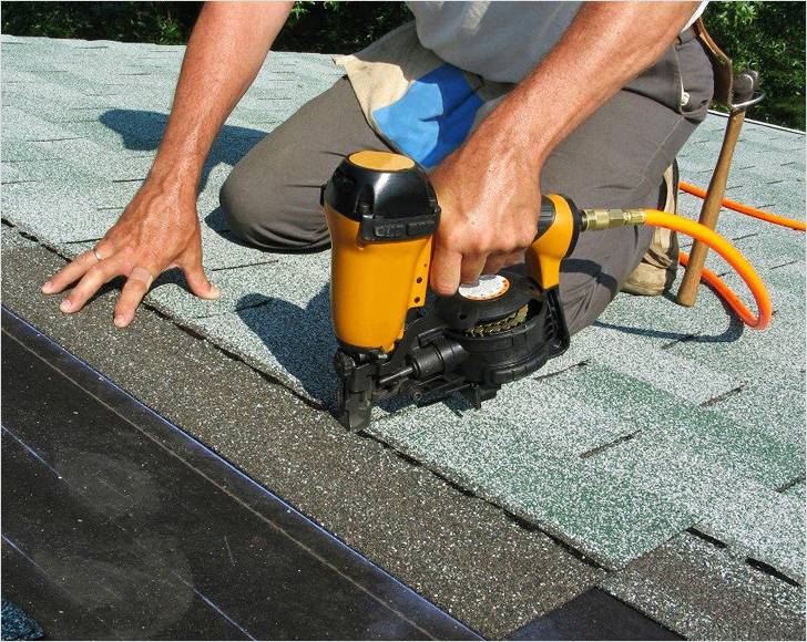

Монтаж осуществляется при плюсовой температуре воздуха на сплошное основание с предварительно уложенным подкладочным ковром. Крепление осуществляется чаще всего оцинкованными кровельными гвоздями, с помощью нейлера или пневмомолотка, в качестве альтернативы могут применяться саморезы с прессшайбой или в отдельных случаях скобы (не самый лучший вариант). Самоклеящаяся черепица может закрепляться посредством обработки пропановой горелкой, зачастую только при низких температурах.

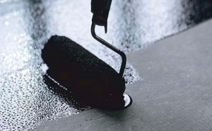

Мастика – это вязкое вещество, в состав которого могут входить тальк, асбест, шлак и др., а также антисептики, предотвращающие появление грибка и плесени. Среди ее достоинств следует отметить высокую проникающую способность – она заполнит собой все щели и трещины даже на сложных кровлях. Производят ее на основе битума, полимеров или комбинации вышеназванных компонентов. Причем в состав может добавляться краситель. Могут быть однокомпонентными (такие мастики сразу готовы к нанесению) и двухкомпонентными (состав готовится из двух составляющих).
Ее наносят холодным или горячим способом методом распыления, валиком либо шпателем в несколько слоев, между слоями может быть нанесен армирующий слой. Холодные мастики твердеют медленнее, в процессе испарения. Горячие готовы к эксплуатации после остывани

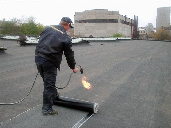

К ним относятся наплавляемые материалы рубероид и рубемаст. Срок эксплуатации традиционного рубероида вряд ли превысит 5 лет. Рубемаст в этом плане долговечнее, благодаря дополнительному слою битума с нижней стороны материала, делающего рубемаст более пластичным. В основе может использоваться картон, стекловолокно, полиэстер и стеклоткань.
Рубемаст укладывают двумя способами: наплавляют пропановой горелкой или приклеивают на битумную мастику. После монтажа важно проверить герметичность всех швов.

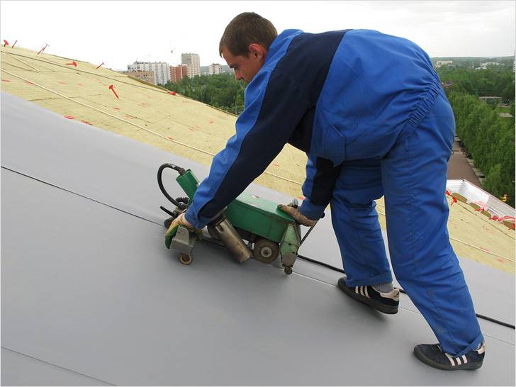

-Мембраны ПВХ, в основе которых армированный поливинилхлорид с добавлением пластификаторов. Менее экологичны и малоустойчивы к битумным материалам, маслам и растворителям, зато обладают огнестойкостью и устойчивостью к ультрафиолету. Свариваются горячим воздухом.
