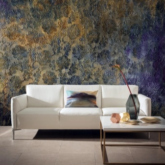

Помимо простого окрашивания, которое несложно осуществить и своими руками, есть и другие техники. Это патинирование, глазурирование, художественная роспись, декор под мрамор или дерево, лессировка.

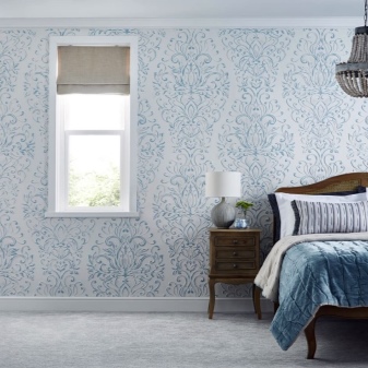

- в гостиной. В дизайне гостиной комплементарны классические орнаменты и благородные цвета палитры. Можно подобрать полотна с вензелями, необычным рисунком в виде уникальной лепнины, композиции на текстильной или бумажной основе;
- в спальне и детской. Экологически безупречные полотна с 3D рисунком идеально подходят для зоны сна и детских комнат. При желании легко перекрасить обои и обновить интерьер, что позволяет избавиться от эффекта однообразия и проявить свой творческий потенциал;

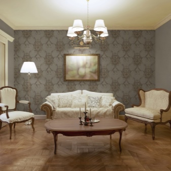

Линкруст хорошо подходит для гостиной. Там он будет смотреться стильно и роскошно. Лучше всего с такой отделкой сочетается мебель в классическом или викторианском стиле. А также довольно интересно смотрятся необычные стены вместе с минималистичным современным интерьером – это вариант для тех, кто не хочет перегружать помещение деталями.

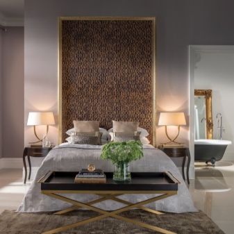

Роскошные обои подойдут и для спальни. Такая отделка может быть как по всему периметру, так и на отдельной части, например, только у изголовья, чтобы создать акцент.

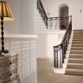

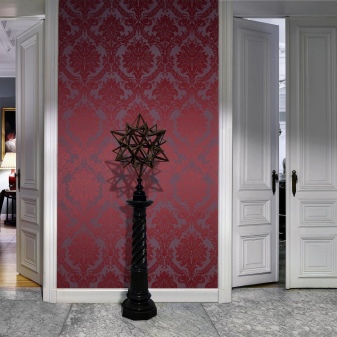

Первое впечатление о владельцах дома складывается уже на пороге, поэтому использовать линкруст в прихожей – удачное решение. Оригинальный дизайн удивит гостей, кроме того, поверхность можно мыть, поэтому загрязнения не прибавят серьезных хлопот с уборкой.

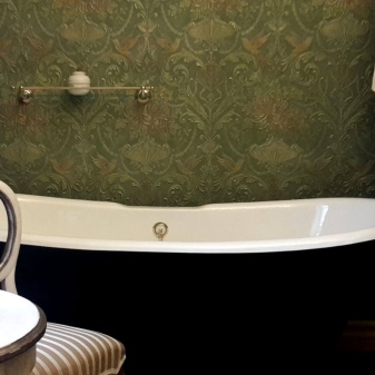

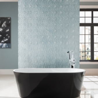

Линкруст подходит и для ванной комнаты. Этот материал не боится влажности, поэтому можно использовать его при оформлении интерьера.
