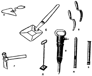

Кельма (рис. 1, а) — главный инструмент каменщика. Лопатка, выполненная из стали с ручкой из дерева, предназначена для разравнивания раствора, качественного заполнения вертикальных швов и подрезки излишков раствора на швах. Вес кельмы составляет около 300 грамм. Ковш-лопата (рис. 1, б) применяется для подачи, для перелопачивания раствора и его расстилания. В некоторых случаях для расстилания раствора применяют специальный совок. Расшивки (рис. 1, в) используются для отделки швов кладки, ими придается различная форма. Расшиваются горизонтальные швы, только по линейке. Молоток-кирочка односторонняя (рис. 1, г), используется для тески и рубки кирпича. Двухсторонняя кирочка применяется для оформления кладки. Околку бутовых камней можно выполнять любыми молотками, даже кувалдой и специальными топориками.

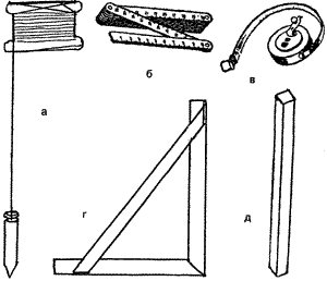

Отвес, или весок (рис. 2, а) — для проверки вертикальности кладки. Масса отвеса 200—400 г, с его помощью провешивают кладку внутренних стен, столбов в пределах этажа, а более тяжелым весом — от 600 до 1000 г — проверяют наружные углы и конструкции. Метр, или рулетка (рис. 2, б, в) — ими проверяются все размеры, необходимые при выполнении кладки, и производят разбивку. Для измерения больших расстояний используют рулетки следующих размеров 1, 2, 5, 10, 15м. Угольник (рис. 2, г) — с его помощью проверяют правильность закладки углов. Правило (рис. 2, д) используется для определения прямолинейности на наружной стороне кладки. Правило — это идеально выровненная деревянная рейка длиной 1,5 м.

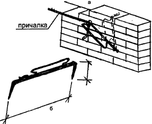

Каменная кладка — дело не простое, поэтому чтобы сохранить постоянную толщину, правильность кладки по рядам, выдержать точное направление требуется ряд приспособлений: шнур-причалка, порядовка и многое другое. Порядовка — это обычная рейка длиной 3 м (рис. 3, в). На порядовке стоят метки через каждые 77 см (почему именно 77-см — сюда входит высота кирпичного ряда 65 мм и толщина горизонтального шва раствора 12 мм). Кроме деревянных реек-порядовок, применяются и металлические порядовки. Причалка натягивается между порядовками и отстоит от стены с учетом подкладки под нее кирпича (рис. 4, а). Причалка выполняется из крученого шнура толщиной 3 мм и назначение ее обеспечить прямолинейность рядов кладки. Иногда возникает необходимость разборки каменных стен, пробивки борозд под требуемые коммуникации. Для этих целей используют пневматические отбойные молотки, скарпели, шлямбуры, пробойники с наконечниками из твердых металлов (рис. 1, е, ж, з).

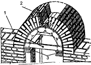

При выполнении кладки арок, столбов, сводов используют шаблоны (рис. 35). Для подачи раствора на рабочее место каменщика удобнее пользоваться тачками, можно ящиками, которые бывают как деревянными, так и металлическими. Подавать кирпичи можно на небольшом поддоне (рис. 3, г).
