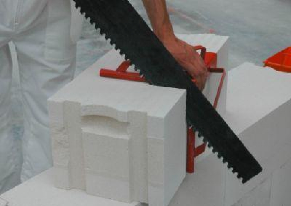

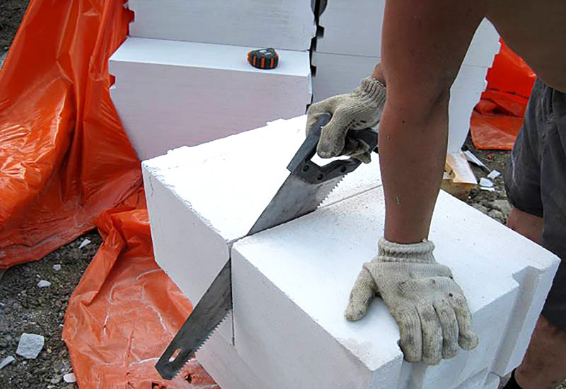

1. Ручная пила – предназначена для распиловки блоков вручную непосредственно на строительной площадке. Имеет победитовые наконечники и высокую степень износостойкости. При небольших объемах возможно использование обычной ножовки.
2. Уголок – предназначен для обеспечения точности обрезки блоков.

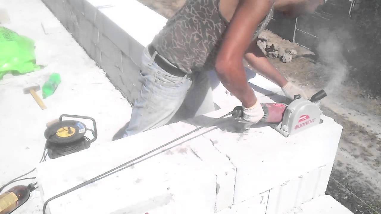

Ручной штроборез – предназначен для прорезки канавок, пазов, штроб для укладки анкеров, труб и электрической разводки. Применим для ячеистобетонных блоков класса не выше В 2,5.5

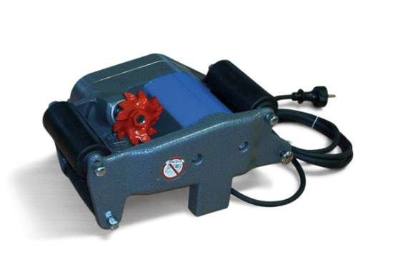

Электрофреза – предназначена для нарезки штраб для труб, электрической разводки, укладки арматуры.

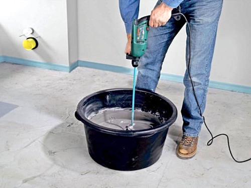

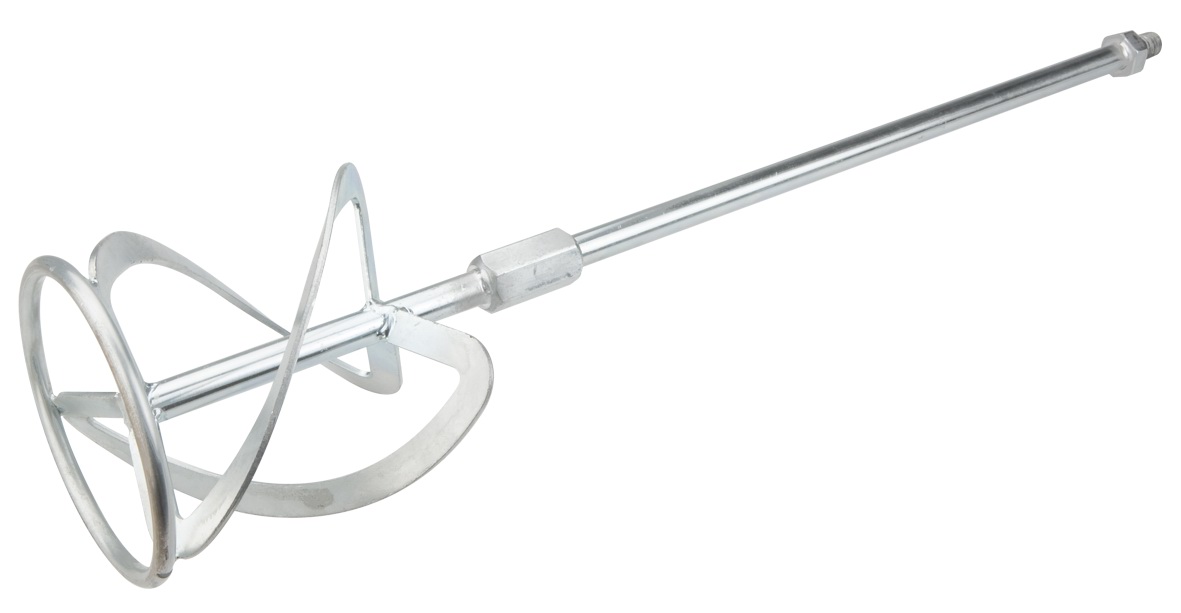

Лопастная мешалка – предназначена в качестве насадки к электрической дрели мощностью не менее 600 Вт.

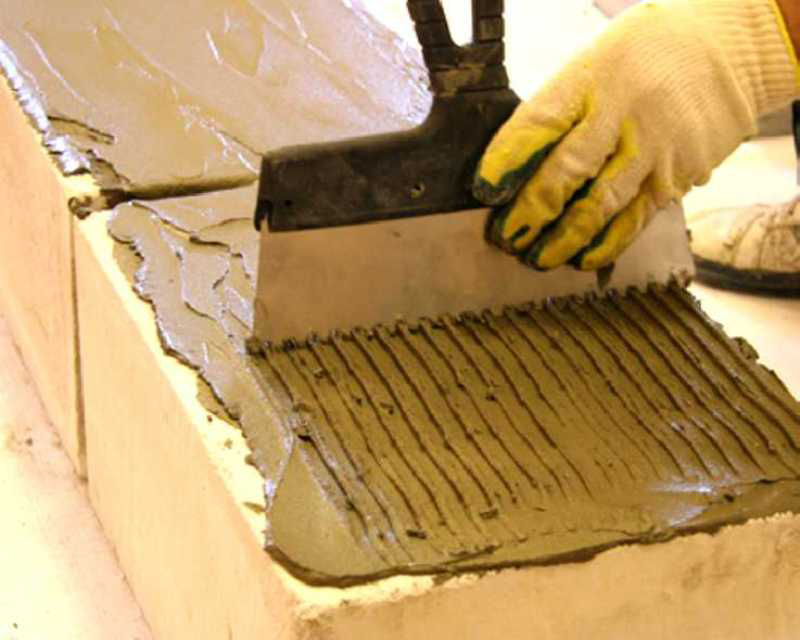

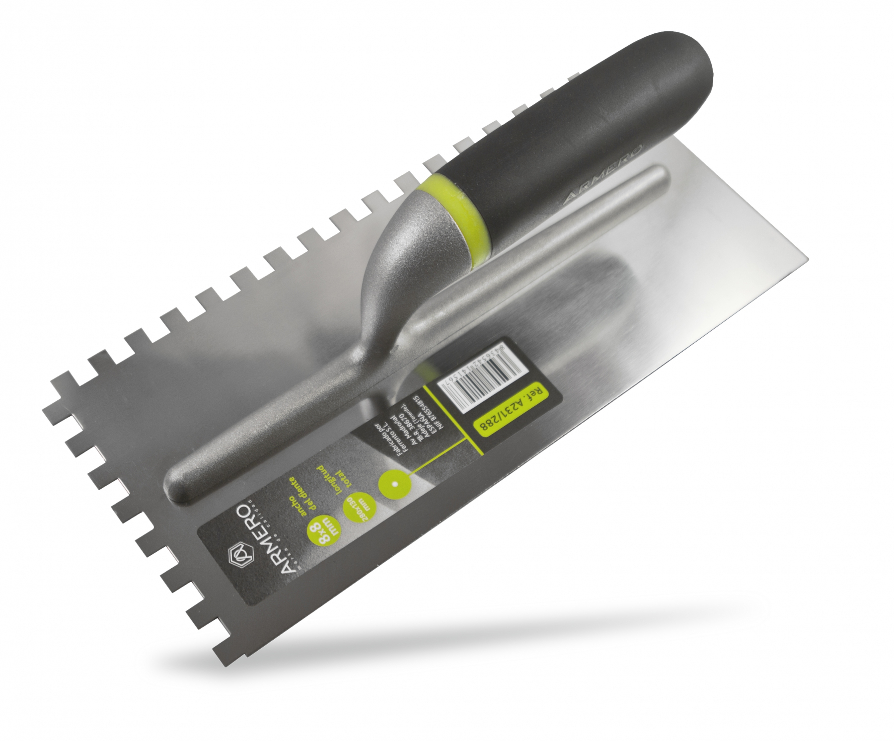

Зубчатая кельма – применяется для нанесения клеевого раствора при кладочных работах.

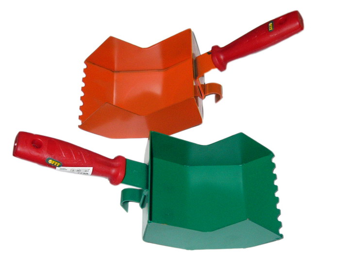

Ковш-скребок с зубчатым краем – предназначен для нанесения и расстилки раствора (клея) по поверхности кладки. Ковши для клеевого раствора – это эффективный инструмент для нанесения клея на вертикальные поверхности блоков, для ведения кладки и для строительства стен сложной конфигурации. Изготавливается для всех толщин стен от 100 до 600 мм.

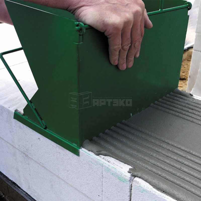

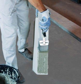

Каретки для клеевого раствора – предназначены для нанесения клея на горизонтальную поверхность блоков во время кладки. Каретки позволяют дозировать клей равномерным слоем, обеспечивающим одинаковую толщину шва по всей кладке. Это хороший инструмент при кладке длинных и прямых стен. Рекомендуем для всех типоразмеров блоков использовать каретки соответствующих размеров.

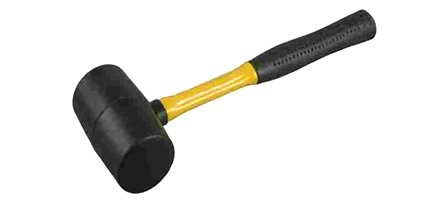

Молоток резиновый – применяется для подгонки блоков при выполнении кладочных работ.

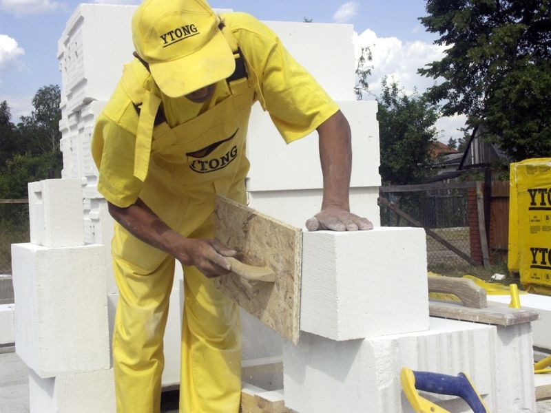

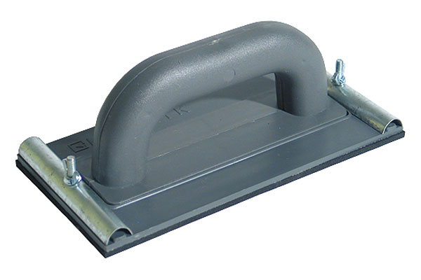

Шлифовальная доска (терка) – используется для разглаживания неровностей на стенах перед шпаклёвочными и штукатурными работами. С помощью тёрки выравнивается поверхность кладки перед укладкой каждого следующего ряда блоков.

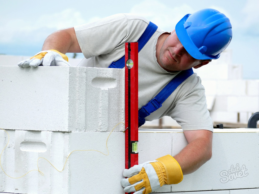

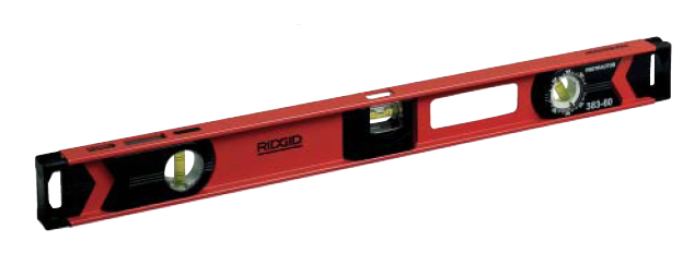

Строительный уровень предназначен для определении отклонений поверхности от горизонтали или вертикали.
