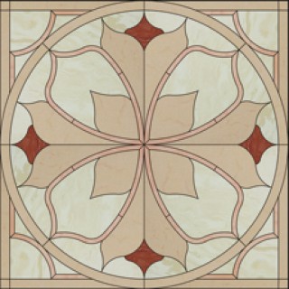

Прекрасные технические характеристики керамогранита, а также оказываемое им эстетическое впечатление, делает его незаменимым для применения в сложных условиях отделочным материалом. Вдобавок ко всему, он прекрасно сочетается с другими материалами и мебелью, а благодаря богатству цветов возможно его использование для создания панно или причудливых орнаментов. Но при любом применении керамогранита неизбежно встаёт вопрос, а как подогнать по месту размер плитки. И тогда актуальной становится резка керамогранита.
Создание панно из керамогранита

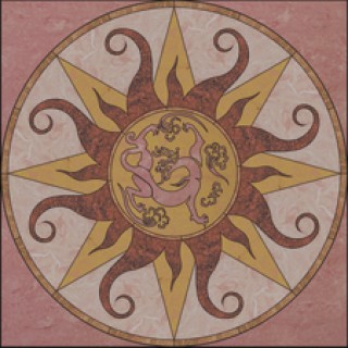

Другое дело, когда укладывается плитка в помещении будущего торгового зала супермаркета. В этом случае резка керамогранита будет выполняться в большом объёме, необходимо будет резать сотни, если не тысячи, плиток. Причём это количество будет существенно зависеть  от способа укладки и создаваемого рисунка.
Фрагмент панно из керамогранита

Но когда предстоит создание очень сложного рисунка или речь будет идти о возможной безопасности (нанесение противоскользящих насечек на ступени, формирование на них скруглённых кромок), а обычными средствами работу просто не выполнить, придётся идти на такие затраты. Фактически, если мы касаемся создания рисунка или орнамента, подразумевается художественная резка керамогранита. При этом требуется соединение различных деталей по самому сложному контуру. Например, при создании разнообразных панно.
При создании подобных панно могут использоваться и другие способы резки, например, лазерная резка керамогранита. При такой обработке самое главное, чтобы совпадали при установке детали из разных материалов. Ведь их соединение должно происходить практически без шва. Зачастую в станках, выполняющих подобную обработку, осуществляется компьютерное управление резкой, позволяющее добиться максимального совпадения  различных деталей.
