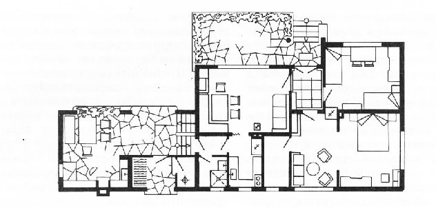

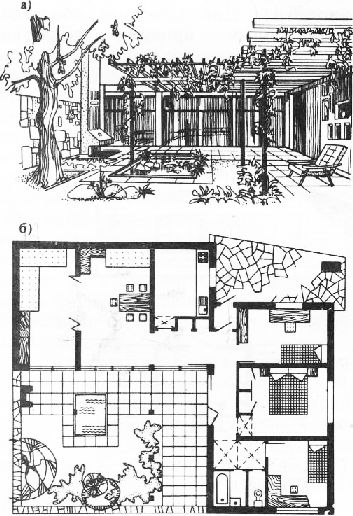

Кроме того, для многих районов характерной народной традицией является устройство выносной летней кухни (рис. 2), для некоторых районов Средней Азии и Кавказа характерны внутренние дворики (рис. 3). Для северных областей традиционным приемом является устройство теплого перехода из кухни в помещения для скота и птицы (рис. 5).
На рис. 5, 6 приведены примеры решений одноэтажных индивидуальных домов для разных климатических зон.
