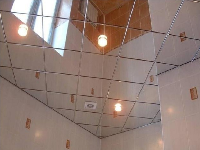

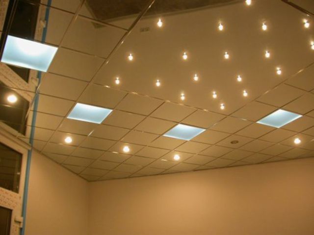

• Зеркальные плитки. Этот вид декора потолка относится к подвесным системам. И они тоже могут быть разными. Самый легкий для самостоятельного монтажа – это зеркальный потолок Армстронг. Здесь подвесная система монтируется с применением Т-образного профиля, и зеркальные карточки просто укладываются на них с внутренней стороны. Преимуществом является еще и то, что для более выраженного декоративного эффекта карточки можно комбинировать между собой, чередуя матовые и зеркальные. Для гостиной или спальни такой вид зеркального потолка не очень подходит, а вот для прихожей и коридора он будет как раз. Более красивым внешним видом обладают зеркальные потолки с фацетом – в этом случае плитки со скошенными полированными краями крепятся с помощью силикона стык в стык, чем закрывают видимую часть подвесной конструкции. Также есть плитки, которые устанавливаются на подвесную систему, а стыки закрываются фурнитурными вставками (могут быть цвета хром и золото).

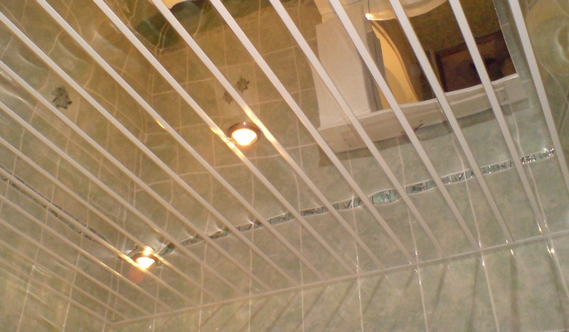

Реечный потолок. Зеркальный реечный потолок часто устанавливают в ванной комнате или на кухне. Алюминиевые ламели с хромированным или золотистым покрытием идеально вписываются в интерьер этих комнат и прекрасно смотрятся на фоне остальной обстановки, к тому же они не боятся влажности, что очень важно в этих помещениях. Реечный потолок монтируется на подвесную систему, а видимые части каркаса между ламелями закрываются декоративными вставками различных цветов. Такой потолок хорош еще тем, что рейки можно комбинировать между собой (к примеру, чередовать белые с зеркальными). А можно изготовить сплошной зеркальный подвесной потолок из зеркальных реек и таких же зеркальных декоративных вставок.

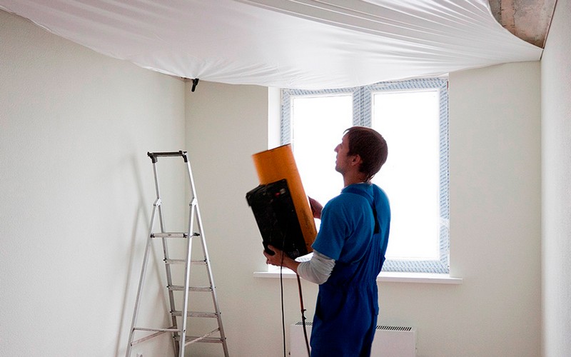

• Натяжной потолок. Имеет красивый внешний вид и прекрасную отражающую поверхность. Чаще всего устанавливается в гостиной, ванной, прихожей. Это покрытие имеет поверхность, которую практически не отличить от настоящего зеркала, зато оно более безопасное и имеет меньший в несколько раз вес. К тому же, полотно не имеет швов, которые неизбежно появляются в процессе монтажа потолка из зеркал. Еще одним преимуществом зеркального натяжного потолка является скорость и относительная чистота монтажа. В процессе установки не требуется выравнивать поверхность потолка и доводить ее до идеала, мало того – за него можно спрятать проводку и различные коммуникации, а сама установка редко занимает больше одного дня.

• Реечный потолок. Здесь главное – каркас и его установка в четкую плоскость горизонта. У реек наблюдается температурная деформация, и чтобы погасить ее, необходимо закладывать зазор по краям каркаса (между последней рейкой и стеной). Еще следует отметить, что при неаккуратном обращении ламели легко царапаются, поэтому при монтаже желательно обращаться с рейками бережно.
• Кассетный потолок. Здесь тоже важно соблюдать плоскость горизонта. При этом выставлять профили в уровень проще под натянутую нитку. Также нужно правильно рассчитать расстояние до существующего потолка. Если его сделать слишком маленьким, то будет сложно вставлять зеркальные карточки. При расчете высоты, на которую будет опускаться потолок, необходимо учитывать и высоту светильников. И еще один нюанс – подвесы, на которых держится профиль, лучше крепить дюбелями Биербаха, они сидят жестко и надежно.
• Натяжной потолок. Самое главное здесь – не ошибиться с размерами, т.е. если полотно будет меньше, чем положено, то его трудно будет натягивать, и если больше, то будет провисать. Работать с натяжным полотном нужно аккуратно, хорошо прогревая как само полотно, так и помещение, в котором производится монтаж. Если вы хотите ставить светильники, то об этом нужно подумать заранее и установить закладные детали для них. Багеты, в которые вставляется полотно, нужно крепить часто, чтобы сила натяжения полотна не изогнула их.
