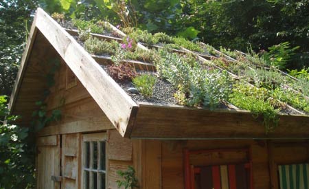

Озеленять можно как плоские, так и скатные кровли. Самое первое жилище, созданное руками человека, представляло собой по существу скатную кровлю из растительного материала. Для утепления крышу засыпали землей, на которой вырастали трава и мох. До сих пор в странах Северной Европы можно встретить старые избы с дерновой крышей.

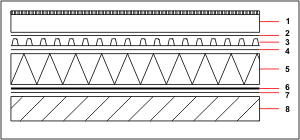

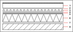

2. Геотекстиль термоскреплённый, плотность 125 г/м.кв.
3. Профилированная мембрана Плантер-лайф
4. Геотекстиль термоскреплённый, плотность 125 г/м.кв.
5. Теплоизоляция: экструдированный пенополистирол
6. Геотекстиль иглопробивной, плотность 500 г/м.кв.
7. Верхний слой кровельного ковра (Техноэласт ГРИН)
8. Нижний слой кровельного ковра (Техноэласт ЭПП)
9. Грунтовка битумный праймер
10. Разуклонка
11. Железобетонная плита перекрытия

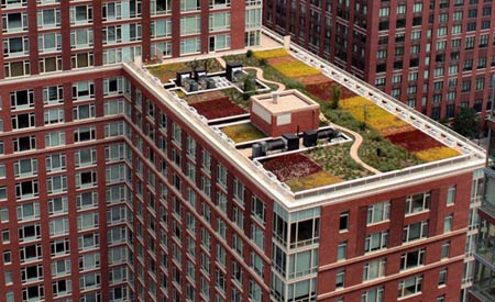

В мегаполисах, где отдается много природного пространства под застройку, зеленая кровля является идеальным решением для компенсации ущерба, нанесенного природе. Этот способ устройства крыши стал особо актуален с учетом того обстоятельства, что стоимость квадратного метра земли чрезвычайно высока, и использование свободных площадей крыш дало возможность восполнить дефицит зеленых зон, устраивать на крышах зданий места для отдыха и проведения досуга.
Современные материалы и технологии дают возможность создавать устойчивое к динамическим нагрузкам защитное покрытие, что позволяет использовать площадь крыши для самых разных целей – устраивать детские площадки и площадки для гольфа, зоны отдыха, парковки автомобилей и т.д. На крыше можно создавать целые сады с газонами, клумбами, водоемами и фонтаны.

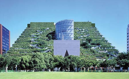

• с интенсивным озеленением (напоминают садово-парковые зоны);

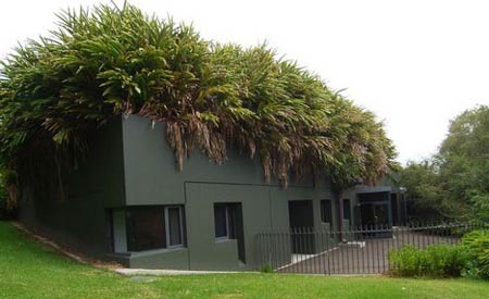

Возможно экстенсивное озеленение кровли засухоустойчивыми, саморазмножающимися растениями (травы, мхи), а также интенсивное озеленение – кустарниками и деревьями, позволяющими создавать на кровле парковый ландшафт.

Принципиальная схема устройства зеленой кровли
