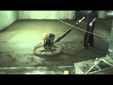

Разглаживание бетона
Эта работа имеет два этапа: грубого и чистого затирания.
Грубая затирка производится при помощи диска, после застывания бетонного основания. Бетонная поверхность обрабатывается вся, не зависимо от того, имеются на ней неровности или нет. Это является подготовкой бетонного основания для проведения чистовой затирки.
При чистовой затирке применяются финишные лопасти.
После чего бетонная поверхность становится идеально готовой для эксплуатации не зависимо от условий.
Идеально ровная поверхность достигается за счет того, что верхний слой стяжки втирается в бетон. Благодаря этому покрытие получается однородным, ровным и гладким.
Это  повышает эстетический вид стяжки, плюс значительно повышается срок эксплуатации бетонного покрытия (в разы)
Это не все преимущества затирочной машины по бетону. При помощи данной машины обеспечивается нужный финальный итог, в отличие от шлифовальных машин.
Все типы современных затирочных машин работаю по одному принципу: лопасти-ножи приводятся в движение благодаря движку, частые обороты лопастей втирают в бетон верхние слои. Благодаря этому поверхность становится ровной и гладкой. При работе с данным оборудованием не требуется особых физических усилий и специальных знаний.
На этих машинах может работать человек который прежде никогда не имел дела с данным типом оборудования, все просто и понятно на уровне интуиции.
