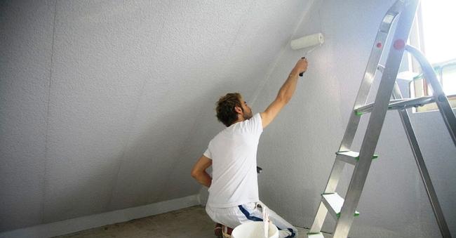

Процесс нанесения жидких обоев производится с помощью шпателя. Нанесенные элементы слоя равномерно распределяются по площади поверхности специальным валиком, либо теркой. Некоторые виды жидких обоев возможно наносить при помощи пистолета Хопера.
Покрытие поверхности должно выполняться от угла или какого либо края стены. Независимо от толщины нанесенного слоя, декоративные характеристики обоев остаются неизменными. Для оптимального количества расходуемого материала и периода высыхания рекомендуемая толщина финишного слоя – не более 2мм. При этом она должна оставаться неизменной по всей площади стен помещения.
Важным моментом при нанесении жидких обоев является регулирование силы нажатия на шпатель или терку. Его чрезмерное прижимание к стене повлечет прессование элементов и искажение фактурного слоя. А недостаточное его прижатие станет причиной неравномерного распределения толстого слоя.
При работе со шпателем или теркой необходимо совершать только возвратно-поступательные движения, а не круговые. Вся поверхность стены должна быть слоем одного замеса. Если есть сомнения в нехватке нужного количества смеси, лучше приготовить новую в достаточном количестве.
