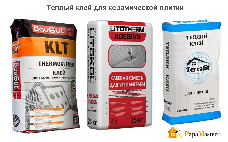

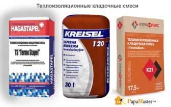

Специальный состав
Каждый производитель изготавливает смесь на основе своих, разработанных специалистами, нормативов. Все смеси реализуются в сухом виде. В единице упаковки (мешке с весом 20-35 кг) собрано необходимое количество смеси, которое будет гарантировать самое высокое качество готового раствора. 35 кг сухой смеси дает выход 31-го кг раствора для кладки керамики. Как и в песчано-цементном растворе, первостепенным связующим компонентом в нем служит портландцемент.
Увеличение пластичности, морозоустойчивости, водонепроницаемости, форсирование затвердевания добиваются за счет включения добавок с полимерным основанием. Пористые наполнители снижают теплопроводность. Большинство клиентов покупают оконченный вариант сухой смеси различных производителей, руководствуясь отзывами других потребителей и рекомендациями опытных строителей. Некоторые потребители изготавливают смесь сами из необходимых ингредиентов. Для этого покупаются составные в нужном количестве и смешиваются между собой.

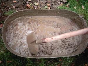

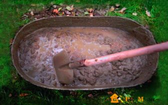

Подготовка раствора
Готовят смесь путем добавления в состав указанного количества обычной, лучше водопроводной воды, на месте строительства. В родниковой и колодезной воде могут находиться различные минералы, которые вызовут побочные реакции. Хотя раствор называют теплым, это не значит, что разводить его нужно горячей водой. Смешивание проводится в бетономешалке. Мешать смесь долго не рекомендуется, так как перлит при усиленном взбивании превращается в гранулированную брылу. Потому, при получении однородной массы, процесс смешивания прерывают. Теплый раствор для кладки керамических блоков применяют для керамических блоков, а также при строительстве домов из газобетона и ячеистого пенобетона.
