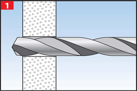

Раньше, установка опрокидывающихся дюбелей была сопряжена с необходимостью покупки специального сверла, так как диаметр отверстий под подобный тип крепежа составлял не менее 20 мм. Монтаж этой новинки может производиться с применением стандартного сверла диаметра 10 мм, при этом несущая способность дюбеля выше показателей других его опрокидывающихся аналогов.

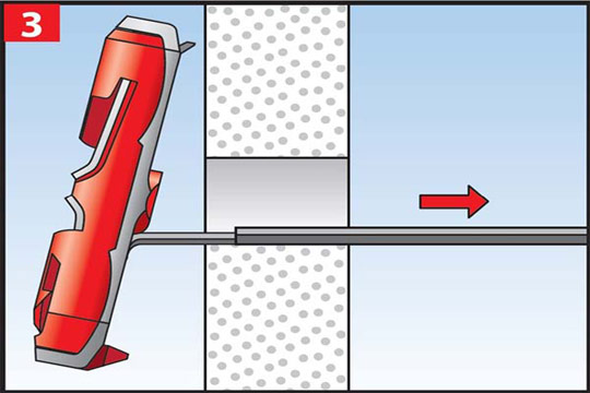

В этой статье мы расскажем о технологии грамотного монтажа этих дюбелей.
1. Рифлёная полоса с закруглением на конце помогает определить наличие препятствий (трубопроводы, кабели, подконструкции) при установке в полые стены, а также облегчает установку в просверленное отверстие, а наличие белой гильзы позволяет выровнять и закрепить самоустанавливающийся дюбель в отверстии.

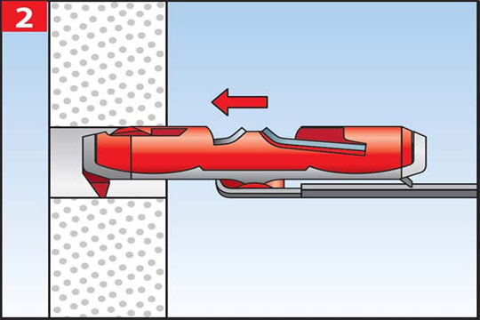

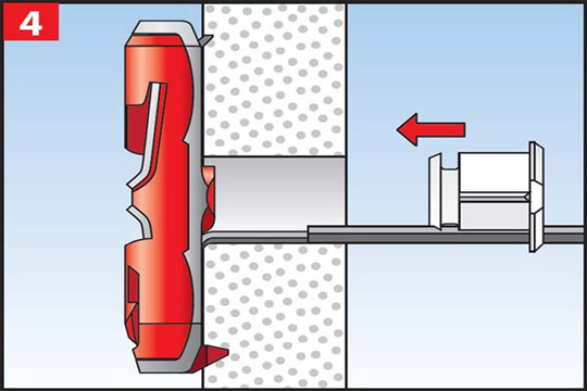

2. При установке необходимо повернуть дюбель параллельно рифлёной полосе и вставить его в просверленное отверстие по стрелке, указанной на гильзе. Дюбель автоматически встанет с обратной стороны панели и обеспечит прочность узлу крепления.

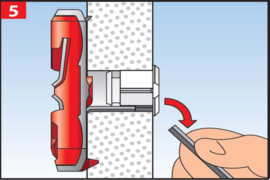

3. Далее необходимо сдвинуть белую фланцевую гильзу в просверленное отверстие — до тех пор, пока она не установится вровень с поверхностью листового материала, и отломить остаток рифлёной полосы, сгибая её в разные стороны.

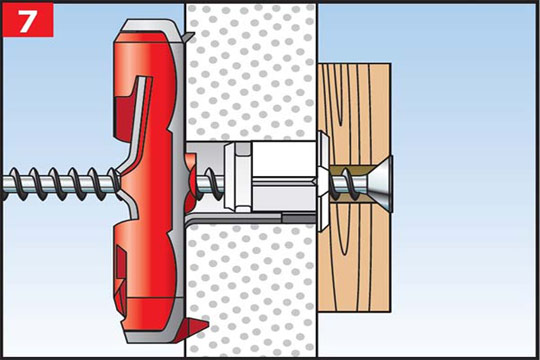

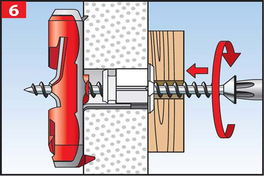

4. Две металлические пластины из нержавеющей стали образуют гибкий паз и обеспечивают возможность вкручивания как различных шурупов и крюков, так и метрических изделий, таких как болты и резьбовые шпильки.
