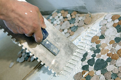

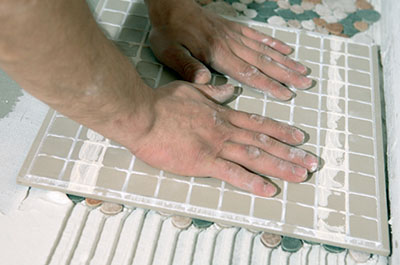

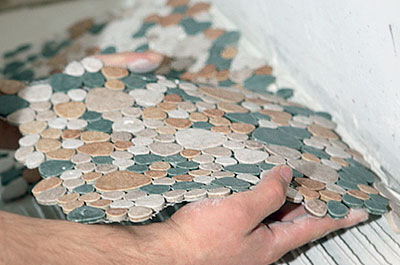

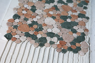

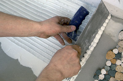

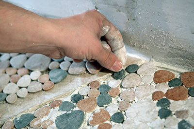

Сочетание плитки и мозаики позволяет получить оригинальную отделку помещения не только за счет компоновки по цвету этих отделочных материалов, но и за счет возможности создания рисунка произвольной формы. Мозаика, в том числе имитирующая разноцветные камешки- морскую гальку,- производится и продается в виде квадратных заготовок. В них “камешки” скреплены на мягкой сетке, и полотно способно принимать нужную форму, поэтому таким материалом удобно облицовывать криволинейные поверхности. Заготовки мозаики крепят на клей, предварительно распределенный по рабочей поверхности специальной гребенкой. Клея должно быть достаточно, но не слишком много, иначе избытки вылезут сквозь щели между “камешками”, и их придется аккуратно счищать. Чтобы лучше закрепить мозаику на поверхности, ее слегка придавливают, для чего можно использовать подручные средства, например керамическую плитку. Линию стыковки мозаики и плитки формируют, разрезая сетку приблизительно по границе укладки этих материалов (сначала кладут плитку, а потом мозаику). Даже на узком пограничном участке толщина слоя клея должна быть равномерной. Образовавшиеся приграничные пустоты заполняют подходящими по размеру “камешками”. Щели между ними затирают так же, как при укладке керамической плитки.
