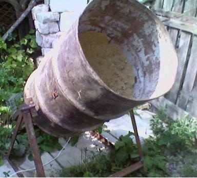

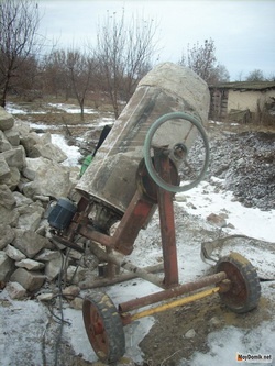

Бетономешалки из бочки – фото устройства
