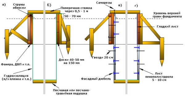

-Первая схема строительства ленточного фундамента на глинистых почвах предполагает сооружение специальной подушки. В траншею, выкопанную под ленту основания, укладываются несколько слоев песка и гравия поочередно. Толщина каждого из них должна составлять не менее 18-22 см. После отсыпки очередного слоя его поливают водой и тщательно утрамбовывают. Такая подушка отсыпается до нулевого уровня. Затем на ней строится базис из крупного камня или кирпича. Сверху цоколь устилают несколькими слоями ПВХ пленки или рубероида.
-Второй вариант строительства фундамента предполагает отсыпку песчано-гравийной смесью только половины глубины котлована. Подушка тщательно утрамбовывается и выравнивается. Затем на ее поверхность укладывается один слой кирпичной кладки. После того как раствор высохнет, сооружается опалубка под заливку бетона на необходимую высоту. Доски для опалубки должны быть обработаны специальным антисептиком и покрыты слоем гудрона. Опалубка устанавливается на необходимую высоту фундамента и заливается бетоном. После этого фундамент выравнивается и сверху укладывается слой гидроизоляции. Для последней можно использовать плотную ПВХ пленку или рубероид.
-Третий вариант базиса предполагает использование плоского шифера для опалубки. В вырытый котлован погружается опалубка, собранная из листов кровельного материала. Расстояние между грунтом и опалубкой заполняется гравием. Внутри половина емкости заполняется смесью песка и гравия и тщательно утрамбовывается. В последнюю очередь заливается бетон слоями не более 15 см., который необходимо уплотнить специальным строительным вибратором до тех пор, пока на его поверхности не появится цементное молочко. После остывания фундамент необходимо укрыть гидроизоляцией.

Если нет возможности купить бетонные блоки, можно отлить их из бетона по месту. Для этого устанавливают опалубку необходимой высоты и заливают раствор. Делать это нужно слоями, постоянно проводя виброуплотнение. После этого обработать готовые столбы нужно аналогично, как и бетонные блоки.
