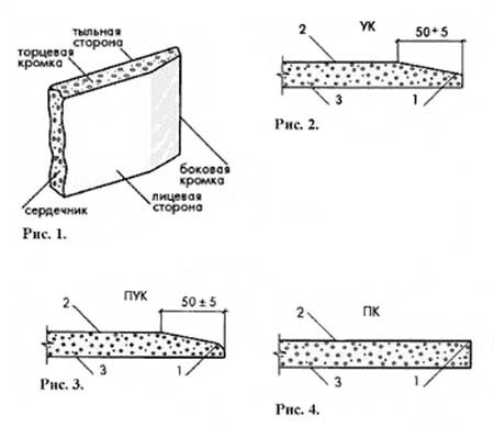

Листы гипсокартона имеют прямоугольную форму и следующие размеры:
  • при толщине 8, 10, 12,5 и 14 мм длина элементов составляет 2500—3000 мм;
  • при толщине 16, 18, 20, и 24 мм длина — 2500—4800 мм.
  • ширина листов гипрока во всех случаях — 1200 мм (кроме элементов толщиной 24 мм, которые имеют ширину 600 мм).
Самыми распространенными являются гипсокартонные листы размером 2500×1200×12,5 мм.
Рассматриваемые здесь гипсокартонные панели имеют три разновидности продольных кромок. Для выполнения отделочных работ используются ГКЛ с утонением на лицевой стороне продольных кромок. Это необходимо для получения незаметного и надежного шва в местах стыка гипсокартонных листов.
Различаются два вида кромки, причем в обоих случаях утонение начинается на расстоянии 50 мм от продольного торца с лицевой стороны гипсокартонного листа. Но если в одном случае продольная кромка имеет прямолинейную форму — «УК» (рис. 2), то в другом она несколько закруглена с лицевой стороны — «ПУК» (рис. 3). Закругленная кромка позволяет заделывать стыки между листами без применения специальной армирующей ленты, только при помощи шпаклевки. Тип листа с прямыми кромками – «ПК» (рис. 4) — применяется в основном для выполнения внутренних слоев или для заполнения полостей перегородок. Для устройства швов в местах стыков ГКЛ с прямыми кромками с их торца необходимо снять фаску под углом 45 градусов толщиной в одну треть листа.

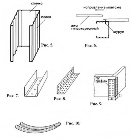

Стоечные профили для гипсокартона
Существует несколько видов профилей, которые имеют различные функции. Прежде всего, это стоечные профили «ПС». Эти профили имеют сечение в виде швеллера. Они используются в качестве вертикальных стоек каркаса для закрепления на них гипсокартонных листов.
Центральный сегмент ПС-профиля — спинка, под прямым углом к которой загнуты две полки (рис. 5). Полки профилей всех размеров имеют ширину 50 мм. Ширина спинки может номинально составлять 50, 65, 75 и 100 мм. Принятые обозначения стоечных профилей – ПС50/50, ПС65/50, ПС75/50, ПС100/50 (первой указывается ширина спинки в мм). Действительная ширина спинки несколько меньше номинальной. Например, для стоечного профиля ПС50/50 реальная ширина спинки — 48,5 мм. Это обеспечивает прочное, но без деформации сцепление стоечного и направляющего профилей. Достаточная ширина полки профиля обеспечивает попадание шурупа в необходимое место, что особенно важно при двухслойной облицовке.Полки профиля по всей длине имеют продольные канавки. Всего таких канавок три, при этом средняя указывает место стыка гипсокартонных листов, а две боковые центруют вворачиваемые шурупы (рис. 6). В спинках профилей предусмотрены специальные отверстия, необходимые для прокладки инженерных коммуникаций внутри стены или перегородки. Эти отверстия (как правило, спаренные) расположены около торцов профилей и имеют диаметр 33 мм.
Стоечные профили устанавливаются в направляющие профили. Для их скрепления используются шурупы или применяется метод просечки с отгибом. Монтаж гипсокартонных листов на стоечные профили осуществляется по направлению открытой части профиля. Шурупы сначала вворачиваются в полку профиля вблизи спинки и лишь потом у противоположного края. При обратном порядке полка профиля может загнуться внутрь. Для правильного выбора размера профиля необходимо учитывать планируемую высоту перегородки, ее конструктивные особенности (однослойная или двухслойная облицовка), а также звуко- и теплоизоляционные требования.
Направляющие профили
Еще одним элементом металлического каркаса являются направляющие профили «ПН» (рис. 7). Они также имеют сечение в виде швеллера и используются в роли направляющей основы для стоечных профилей. Кроме того, ПН-профили могут применяться для выполнения перемычек между стоечными профилями. Это необходимо, например, для установки в перегородках дверных коробок.
Спинка ПН-профиля имеет два продольных ребра жесткости. Направляющие профили выпускаются следующих размеров: ПН50/40, ПН65/40, ПН75/40 и ПН100/40 (первой указывается ширина спинки). Размеры спинок ПН-профилей соответствуют размерам спинок ПС-профилей.
Спинки направляющих профилей имеют отверстия диаметром 8 мм для установки дюбелей, которыми профили крепятся к несущему основанию. При необходимости дополнительные отверстия высверливаются по месту. Ширина полки ПН-профилей составляет 40 мм, что дает возможность крепления гипсокартонных листов непосредственно к ней.
Угловые профили
Наиболее уязвимые места перегородок системы ТИГИ knauf  — наружные угловые стыки. Для устройства таких стыков используются гипсовые панели с прямыми кромками. Однако в таком случае повышается вероятность механического повреждения углов перегородок в процессе эксплуатации. Во избежание этого применяются угловые профили «ПУ» (рис. 8).
Угол между полками ПУ-профиля составляет 85 градусов, что обеспечивает его плотное примыкание к прямому углу перегородки (см. рис. 9). Полки элемента перфорированы отверстиями диаметром 5 мм. В процессе монтажа эти отверстия заполняются шпаклевкой, которая наносится на поверхность ПУ-профилей. Этим достигается необходимое сцепление между металлическим профилем и листом гипсокартона.
При выполнении криволинейных поверхностей из гипсовых панелей применяются арочные профили (рис. 10). Они изготавливаются из потолочных профилей ПП60/27 (о потолочных профилях и потолках, изготавливаемых с их помощью, см. ссылка). Радиус изгиба варьируется (но не менее 500 мм). Полки ПП-профиля могут быть направлены как внутрь, так и наружу дуги изгиба.
