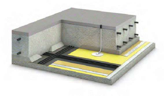

Полимерные рулонные материалы (мембраны), не только обеспечивающие полную герметичность, абсолютную надежность и длительный срок службы изоляционного слоя, но и позволяют оперативно восстанавливать работоспособность поврежденной гидроизоляции без проведения вскрышных работ. В случаях повреждения мембраны при строительстве или в процессе эксплуатации, восстановление водонепроницаемости конструкций (бетонная плита, стены, перекрытие) предусматривается с помощью инъецирования через контрольные инъекционные системы в места повреждения мембраны полимерных составов (полиуретановые смолы или полиакрилатные гели).

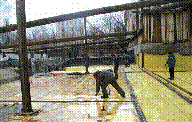

Для повышения эффективности вторичной инъекционной гидроизоляции, конструкции подземных сооружений (фундаментная плита, стены, перекрытие над паркингом) при помощи гидрошпонок (шпонок гидротехнических) разделяются на карты площадью 50-150 м2. В указанном в проекте порядке к мембраной гидроизоляции этих карт привариваются контрольно-инъекционные штуцеры (обычно 1-5 на карту), позволяющие при нарушении водонепроницаемости конструкции выполнить инъекцию гидроизоляционными составами отдельных локальных областей и восстановить герметичность гидроизоляции.
Разумеется, устройство дублирующей инъекционной системы гидроизоляции с использованием гидрошпонок и контрольно-инъекционных штуцеров увеличивает стоимость гидроизоляционной системы в целом, однако эти затраты с лихвой окупаются легкостью определения местоположения и устранения повреждений гидроизоляции без проведения вскрышных работ, что обеспечивает ее надежность и простоту эксплуатации на многие десятки лет.
Следует отметить, что кроме самой мембраны для её монтажа необходимы специальное сварочное оборудование, а также высококвалифицированный, специально обученный персонал. Только при соблюдении всех правил, норм и требований при монтаже и дальнейшей эксплуатации полимерные мембраны прослужат в течение заявленного производителем срока.
