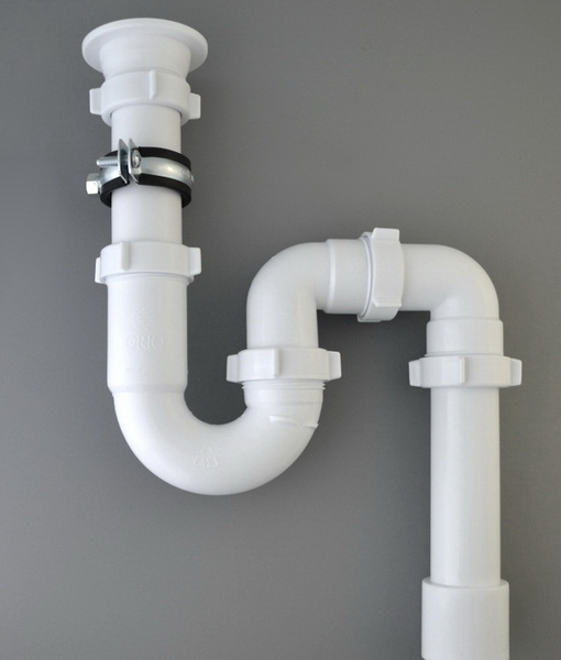

Простейший тип гидравлического затвора выполнен как труба в форме буквы U. Вода, расположенная в разных частях импровизированного колена, располагается на одном и том же уровне. Никаких технических приспособлений и изощренных схем для этого не используется. Применяется просто принцип сообщающихся сосудов. Благодаря ему обеспечивается непрерывное перекрытие жидкостью нижней части сечения внутри затвора.

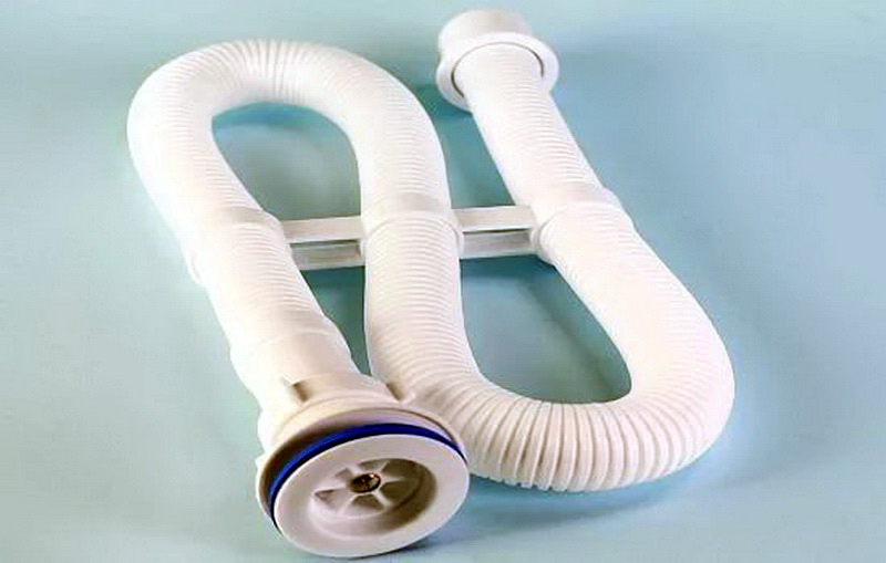

Достаточно согнуть пластмассовую трубу гофрированного типа, чтобы получить полное представление о том, как такой затвор выглядит. Чтобы пластмасса не разгибалась под нагрузкой и из-за различных механических напряжений, применяют пластиковые кольца для дополнительного закрепления. В техническом плане подобное решение, безусловно, надежно, но только если куплены комплектующие надлежащего качества. Сама проблема связана с плохими эстетическими характеристиками.
Куда престижнее смотрятся гидравлические затворы, сделанные из меди и нержавейки. Именно такие конструкции применяются в наиболее современных интерьерах. Предотвратить поступление запаха из кухонной канализации помогает не согнутый, а скомпонованный по вертикальной схеме гидравлический затвор. Такие приспособления отличаются тем, что их легко разобрать. Потому очистка сифона заметно упрощается, и для кухонь подобное преимущество очень важно.
Конструкция сделана из двух блоков: один вставляется в другой. Различие по уровню края между верхним элементом и отверстием для слива помогает обеспечивать стабильный уровень жидкости. В результате гидравлический барьер работает максимально надежно. Но даже при использовании кухонной модификации затвора придется искать альтернативные решения, как защищаться от дурного запаха, если предстоит использовать канализацию лишь периодически. Возвращаясь к классическому коленному гидрозатвору, стоит заметить, что расстояние между нижней точкой такого устройства и нижней точкой трубы, по которой идут стоки, должно быть не менее 5 см.

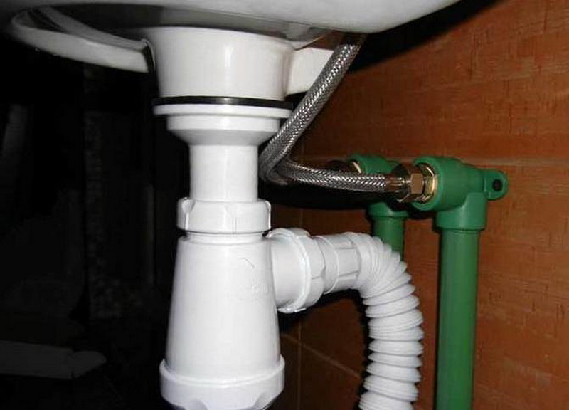

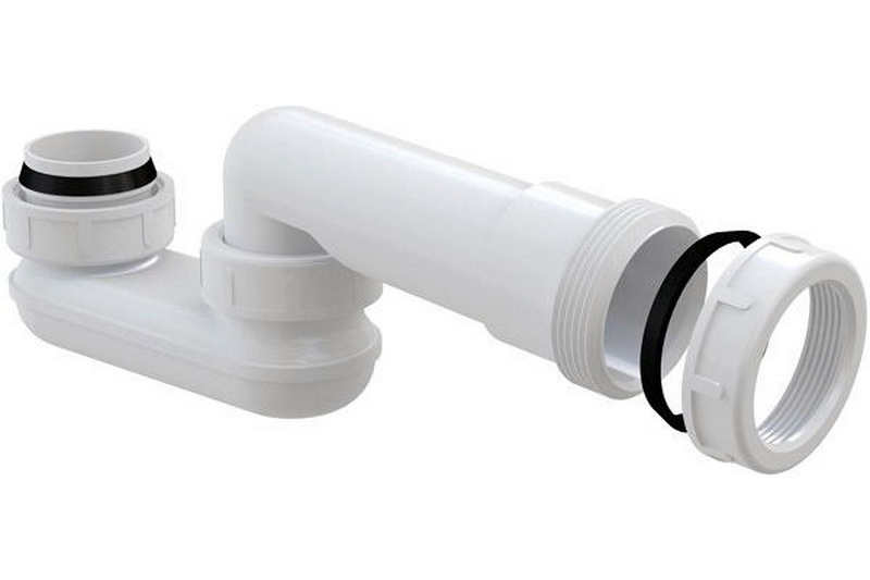

Так называемый бутылочный гидравлический затвор имеет иное конструктивное решение. Соединение основных труб должно делаться герметично. Устройство одновременно выполняет еще и функции отстойника. Нижний сегмент бутылочного сифона допускается откручивать для очистки. Если подобный агрегат сделан своими руками, разборный элемент помещается сверху.

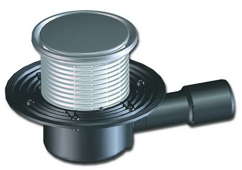

Словосочетание «сухой гидрозатвор» может показаться неуместной шуткой, но это вполне реальное изделие. Более того, есть даже два типа таких устройств — поплавковый формат и трап канализационный маятниковой схемы. У поплавкового аппарата верхний сегмент подрезают до требуемых габаритов (обычно от 1,2 до 7 см). После этого деталь заделывают в стяжку. Если вода высыхает, опускается находящийся в ней поплавок — он и закрывает трубу чисто механически.
Когда система работает в штатном режиме, поплавок на воде поднимается. Наряду с промышленными конструкциями, есть и альтернатива, изготавливаемая в кустарных условиях. Подобный аппарат оснащается поплавком, напоминающим перевернутый стакан. Прикрепляют его таким образом, чтобы днище было поднято над отверстием слива на большее расстояние, нежели диаметр трубы. Для перекрытия выходного канала используется облегченный поплавок в виде шарика, диаметр которого больше, чем у отверстия.

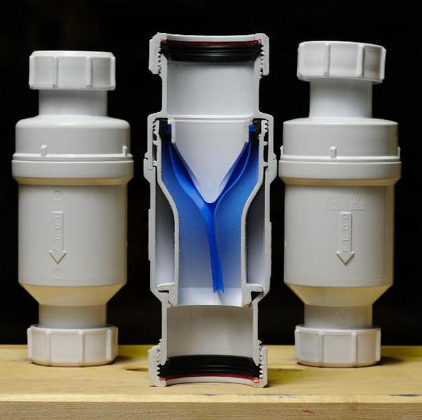

Маятниковая конструкция устроена иначе. Около затвора, в самом низу, отчетливо заметна пара шторок, которые подвешивают под углом к вертикальной плоскости. Именно эти шторки и играют роль изолирующего элемента. Собственная тяжесть позволяет деталям по умолчанию находиться в закрытом положении. Открывать их в момент слива способен сам поток воды. Подобное устройство было впервые разработано немецкими инженерами.
Конечно, они умеют работать очень качественно и добротно. Но есть нюанс, который обязательно нужно учесть. В Германии проектировщики канализации для городского жилья закладывают создание водяного столба высотой 5-6 см. Если установленные сантехнические приборы создают в гидрозатворе столб высотой 3,2 см, этого категорически недостаточно. В отдельных конструкциях вместо силы тяжести шторки закрываются благодаря усилию, развиваемому пружиной. Такие модификации весьма разнообразны и имеют повышенные возможности.
Стоит упомянуть и про еще один вид гидравлических затворов сухого типа. В продаже он встречается под разного рода замысловатыми названиями. Маркетологи именуют эти устройства «материалами с памятью на клеточном уровне». Суть в том, что изделие будет пропускать воду при появлении небольшого напора. Для загородных бань и иных второстепенных объектов подобное решение слишком сложно и дорого. К сведению: умелые домашние мастера могут сами воспроизвести в кустарных условиях любой тип гидравлического затвора.

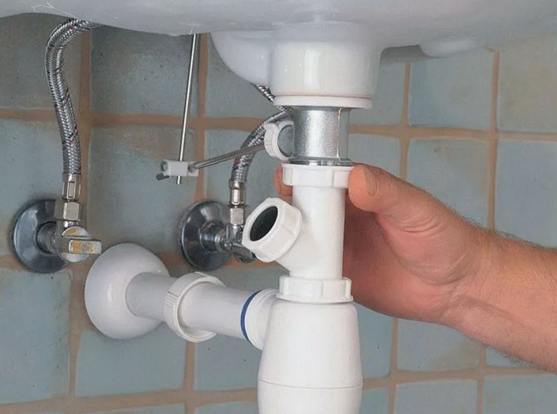

Последовательность крепления гидравлического барьера на канализацию следующая:
  • закрепление решетки;
  • присоединение сифона;
  • прижатие этого сифона гайкой снизу.
Профессиональные сантехники всегда рекомендуют подбирать свои затворы для любого сантехнического изделия. Когда ставится два прибора с противоположных сторон одной стены, и тот и другой должны иметь обособленный барьер. Если диаметры отводных и канализационных труб отличаются, используют уплотняющие кольца. Толщина таких колец составляет минимум 1,5 см. Каждая точка стыковки сифона и канализации должна быть герметизирована.
Для повышения герметичности можно использовать силиконовые герметики или цементный раствор. Под ванной ставятся тройники, в которых есть обособленный ввод для перелива. Для поддержки затворов могут быть применены вспомогательные защитные устройства. Чаще всего это возвратные клапаны и аэраторы. Выбор места, где будет поставлен аппарат, должен быть завершен, прежде чем начнется монтаж канализационной системы.

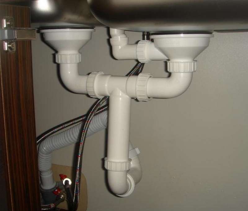

Двухоборотный гидравлический затвор часто выбирают для кухонь. Ведь именно такое, мало подверженное загрязнению устройство встречается с жировыми и иными примесями еще раньше, чем уловители и очистители. Сухой гидравлический затвор, как уверяют производители, помогает надежно предотвратить проникновение газов за пределы канализации. Также утверждается, что такие системы эффективно блокируют возвращение жидкости из слива. Однако повышенная склонность к загрязнению позволяет спокойно применять подобные барьеры лишь там, где канализацией будут пользоваться редко.
Другие критерии отбора — диаметр канализации и число сливных каналов. В ванных комнатах обычно применяют агрегаты с переливом. Если прибор должен будет обслуживать стиральную машину, он должен иметь дополнительные отводы. Такой же подход практикуется для обслуживания посудомоечных машин. Раковины, имеющие два слива, следует соединять с сифонами, оснащенными парой патрубков.

Преимуществом бутылочной конструкции является то, что можно гарантировать более долгую эксплуатацию, нежели при использовании гофрированных труб. Гладкие трубчатые элементы применяют лишь в единичных случаях, потому что изгиб трубы технически сложен, а получившая конструкция требует очень много места. Бутылочный гидрозатвор из трубы гофрированного типа универсален по характеристикам, и может быть собран своими руками. Для соединения с унитазом применяют гофрированные трубы сечением 11 см. Если возникает необходимость, корректировка протяженности петли возможна даже на установленной и подключенной системе.
Еще одним достоинством «бутылки» оказывается возможность демонтировать, а затем передвигать раковины или унитазы на незначительные расстояния без снятия сифонов. Конструкция трапа всегда сложнее, чем у иных гидравлических затворов. Подобный элемент монтируют в поддонах душевых кабин либо напрямую в напольных покрытиях. Усложнение состава изделия оправдывается его расширенным функционалом. Трап, наряду со сдерживанием посторонних ароматов и отводом жидкости, поддерживает герметичность соединения с полом и становится своеобразным предварительным фильтром.
