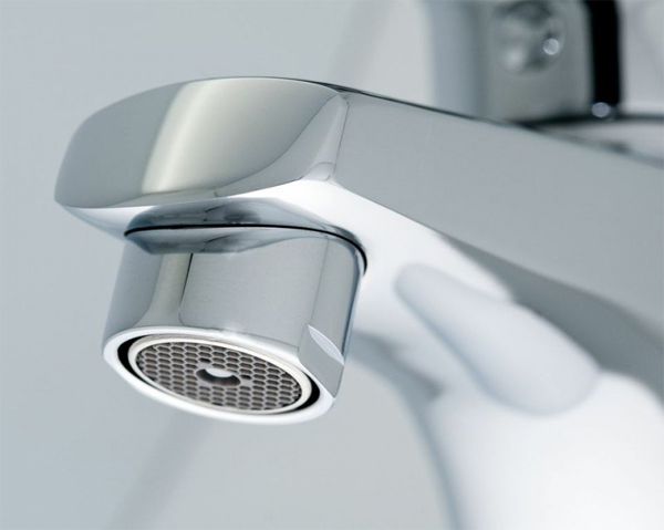

Аэраторы у смесителя
Для начала следует проверить аэраторы на смесителях (сеточка). После того как открутили аэратор включите воду – если напор воды хороший, то считайте что проблему вы нашли. Сетка аэратора может забиться камушками или ржавчиной из водопровода, что и приводит к низкому давлению воды. Если визуально сеточка аэратора выглядит хорошо, то просто прочистите её и установите на место. Если сеточка сильно загрязнена и не поддаётся чистке, то купите новую и установите в аэратор.

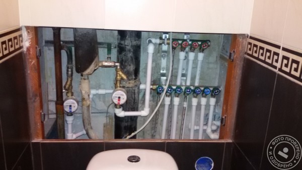

Тройниковая разводка
Если у вас используется тройниковая разводка водоснабжения, то может возникать перепад давления из-за маленького диаметра трубы. Избавиться от этого можно использовав коллекторную разводку водоснабжения. При коллекторной разводке перепады давления воды практически не заметны.

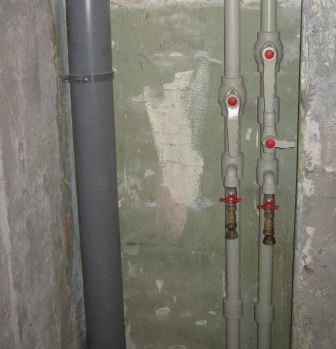

Забит стояк водоснабжения или его отвод
Если вы выполнили и проверили все предыдущие пункты, и напор воды не удалось выровнять, то проблема не в водопроводе у вас в квартире, а в общем стояке.
Как правило, в многоквартирных домах стояки выполняются из оцинкованной металлической трубы диаметром 25-32 мм. Если дом не старой постройки, то такому диаметру трубы забиться очень сложно, а вот отводу на квартиру, который выполняется из трубы 15мм, очень даже легко. Для прочистки отвода следует:
-отключить весь стояк водоснабжения и слить воду со стояка;
-если на входе установлен запорный шаровый кран
-отсоединить фитинг от шарового крана (отсоединять только со стороны квартиры);
-прочистить отвод, засовывая внутрь через шаровый кран проволоку нужного диаметра;
-если на входе установлен кран вентильного типа
-скрутить кран с отвода (с обеих сторон стояка);
-прочистить отвод, засовывая в трубу отвода проволоку нужного диаметра;
-накрутить кран обратно на отвод стояка (со стороны квартиры пока не подключать);
ВАЖНО: после подачи воды в стояк необходимо, не подключая водопровод к отводу, с помощью вашего шарового или вентильного крана, слить часть воды. Тем самым вы уберёте грязь из отвода и предотвратите её попадание в водопровод квартиры.
-подключите водопровод квартиры к крану
Если стояки выполнены из полипропиленовых труб, смотрите выше пункт про запаянные трубы.
После выполнения приведённых выше действий в 99% случаев проблема решится.
Если дом старый и условный проход из-за нароста внутри трубы уже маленький, то проблему можно решить только заменой стояков водоснабжения. Эта работа довольно трудоёмкая и доверять её следует только профессионалам. Мы не советуем вам производить замену стояков самостоятельно.
