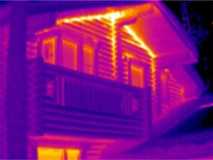

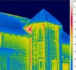

Что означает цвет на экране тепловизора?
Рассмотрим фотографии с тепловизионной съемки дома из дерева и из газоблока.
Если съемка ведется с улицы:
- Красный – самые горячие места, т.е. через которые происходят наибольшие теплопотери (например, окна).
- Зеленый – средняя температура между самым холодным и самым горячим местом на экране тепловизора.
- Синий – самые холодные места, т.е. там минимальные теплопотери.
Деревянные дома не слишком хорошо сохраняют тепло по причине утечки через щели в стенах и углах). Можно и нужно их законопатить, но сделать это наглухо — практически нереально: дерево дышит, меняет размер и объем под воздействием температуры.
