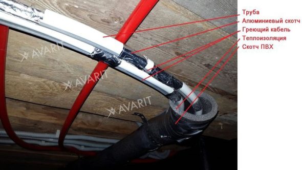

Как монтировать: внутрь или поверх?
Кабели отличаются по способу установки: либо внутрь, либо снаружи трубы. Оба способа одинаково востребованы, но в разных ситуациях.
Так, если диаметр трубы слишком узкий, кабель проще установить поверх трубы. Но если водопровод уже закопан, то монтировать кабель можно только внутрь. Впрочем, у внутреннего монтажа есть некоторые преимущества. Во-первых, меньше риск механических повреждений кабеля. Во-вторых, такой способ монтажа более аккуратный и эстетичный. В-третьих, внутренняя установка обеспечивает небольшую экономию электроэнергии, так как сначала нагревается вода, а не поверхность трубы.

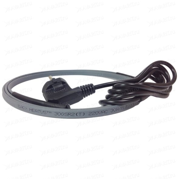

Комплект или на отрез?
Есть два варианта покупки кабеля: на отрез и в комплектах. Разницы в конечной стоимости практически нет.
Кабели на отрез больше подходят тем, кто любит делать все самостоятельно. К отрезному кабелю нужно купить комплектующие, затем муфтировать его. После этого необходимо подготовить кабель-проводник к соединению с греющим кабелем и провести еще ряд манипуляций с муфтой. Для работы понадобятся плоскогубцы, обжимка, фен, строительный скотч.
Готовые комплекты не требуют никаких манипуляций, кроме непосредственно установки.
