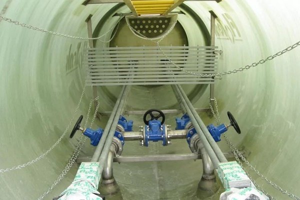

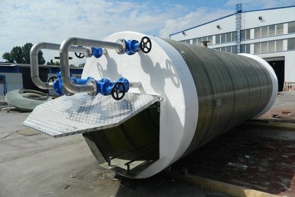

Что такое КНС
КНС или канализационная станция, это устройство для принудительного удаления твердых и жидких стоков. Такие устройства чаще всего используются в промышленных целях.

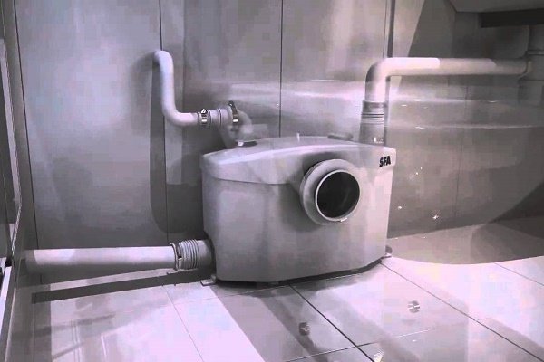

Но существует целый ряд КНС, специально разработанных для эксплуатации в бытовых условиях. Их устанавливают обычно в частных домовладениях с автономной канализацией или там, где необходимо обеспечить транспортировку отходов к стояку централизованной канализационной системы.
Модели бытовых КНС могут заметно различаться по внешнему виду, но их устройство и принцип работы довольно похожи. Такие конструкции представляют собой герметичную емкость, предназначенную для сбора отходов. Высокая степень герметичности накопителя — важное требование, позволяющее защитить грунтовые воды от загрязнения стоками. Здесь предусмотрена система патрубков, а также специальный насос, разработанный для перекачивания фекальных масс.
Работает канализационная насосная станция следующим образом. Стоки поступают в емкость-накопитель. С помощью канализационного насоса сточные воды, включающие твердые накопления, по трубам перемещаются для дальнейшей утилизации, например, в стояк центральной канализации, в бак машины-ассенизатора и т.п.
КНС комплектуются насосами различного типа, в числе которых есть и погружные, и поверхностные консольные или самовсасывающие.
Погружные, как понятно из названия, опускают внутрь емкости с нечистотами. Обычно это очень прочные агрегаты, способные длительное время работать в агрессивной среде. Для таких насосов не нужно обустраивать место на поверхности, как не нужны и дополнительные трубы для их подключения к системе.
Но техническое обслуживание погружного насоса может быть несколько затруднено. Агрегат охлаждается жидкостью, в которой он находится, в ремонте и в ТО такие устройства нуждаются не часто. Более того, погружные модели канализационных насосов могут работать даже в очень холодной среде. Для них считается допустимой так называемая сухая установка.
Самовсасывающие насосы имеют широкий просвет для прохождения перекачиваемой среды, они рекомендованы к использованию с существенно загрязненными стоками. Электродвигатель с фланцевым креплением заметно облегчает эксплуатацию и обслуживание устройств этого типа. Некоторые виды самовсасывающих насосов снабжены специальным нагревательным элементом, что позволяет использовать их даже при температуре ниже нуля.
Консольные насосы используют в основном для промышленных очистных установок. Для монтажа такого устройства необходим отдельностоящий фундамент. Консольные канализационные насосы считаются исключительно надежными и удобными, но их монтаж и подключение лучше доверить опытному специалисту.
В бытовых КНС может использоваться один или два насоса, все зависит от конкретной ситуации. Если необходимо измельчить твердые фракции отходов, используют насосы с режущим механизмом. При этом следует понимать, что такой механизм не является всеядной мясорубкой. Случайно оброненный в слив кусок ветоши может привести к серьезному засору и даже к поломке насоса.

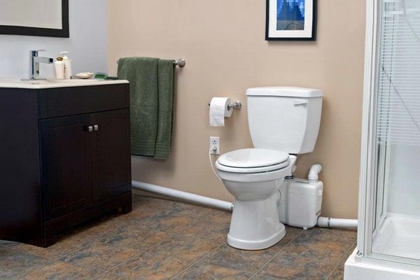

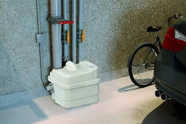

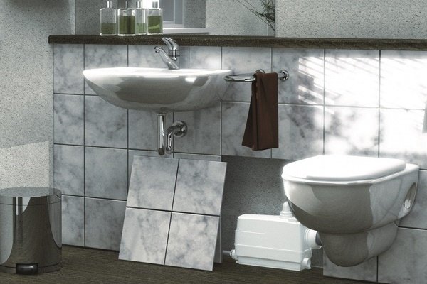

Отдельного внимания заслуживают так называемые мини КНС — это насосные станции относительно небольшого размера, предназначенные для подключения только к одному объекту, обычно к унитазу. Они представляют собой комплекс из небольшого бака-накопителя и насоса с режущим механизмом. Такие канализационные станции устанавливают обычно непосредственно под унитазом.

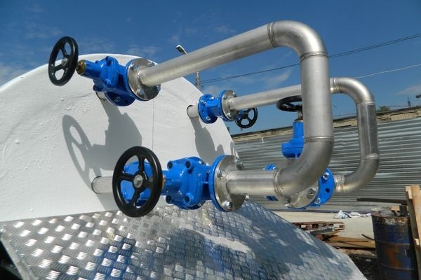

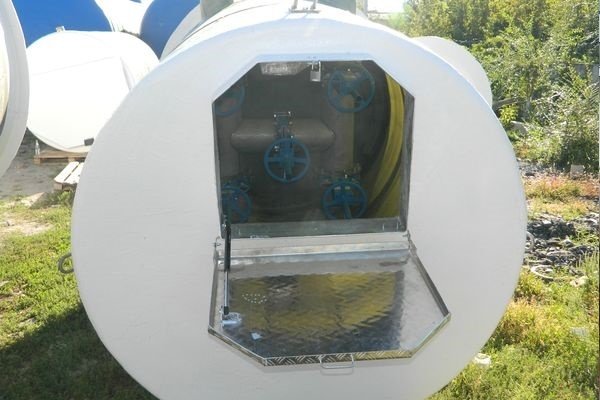

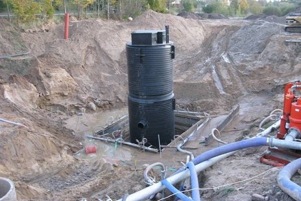

Установка насосной станции — задача трудоемкая и довольно сложная. Емкость КНС следует установить на правильной глубине. Затем грунт засыпают вокруг емкости и трамбуют таким образом, чтобы его плотность была максимально приближена к естественной плотности окружающего грунта.
В целом, монтаж большой канализационной насосной станции можно представить в виде следующих шагов:
1.Выкапывание котлована.
2.Укладка песчаной подушки.
3.Трамбовка грунта. Установка емкости-накопителя в котловане.
4.Присоединение всех необходимых для работы КНС трубопроводов.
5.Установка канализационного насоса.
6.Настройка работы поплавковых датчиков.
7.Подведение электрокабелей, обустройство заземления.
8.Засыпка и трамбовка грунта.
9.Установка защитного укрытия.
Глубина котлована должна быть примерно на полметра больше, чем высота емкости-накопителя вместе с крышкой. Дело в том, что крышка КНС должна выступать над поверхностью примерно на один метр, но на дно котлована следует уложить песчаную подушку толщиной в полтора метра. При определении глубины котлована следует учитывать эти параметры.
Ширина котлована для КНС должна быть такой, чтобы там не только свободно поместился резервуар, но и оставалось место для проведения необходимых монтажных работ. Разумеется, выкапывать слишком просторный котлован не имеет смысла, это просто ненужная работа. Котлован обычно засыпают слоями песка и каждый слой уплотняют таким образом, чтобы его плотность соответствовала плотности окружающего грунта не менее, чем на 90%.

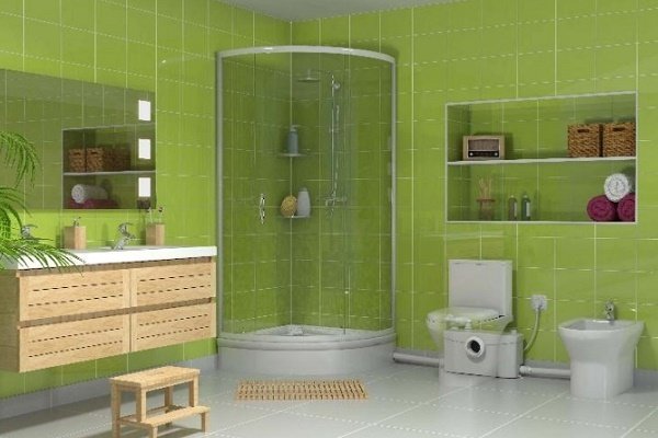

Выбирая подходящую для своего дома канализационную станцию, следует помнить, что разные модели рассчитаны на разные условия функционирования. Например, мини-КНС, предназначенная для подключения к унитазу, не должна использоваться для удаления стоков с кухонной мойки или из ванной комнаты.
Кроме того, если мини-КНС предназначена для подключения к стандартному унитазу, скорее всего, ее нельзя будет использовать вместе с подвесной моделью унитаза. Внимательного отношения заслуживает правильная эксплуатация канализационного насоса, снабженного измельчителем для твердых отходов.

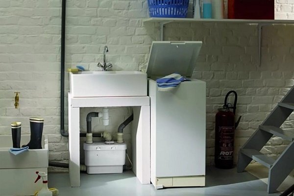

Однако, если имеется автоматическая стиральная машина, следует выбрать модель канализационной насосной станции для дома, в которую можно сливать сточные воды с температурой 90 градусов или выше. Следует учитывать, что режим работы такой техники обычно предусматривает кипячение.
Все это относится также и к посудомоечной машине, из которой в слив может поступать почти кипящая жидкость. Помимо текущих потребностей дома следует оценить свои планы, чтобы не пришлось покупать и устанавливать новую канализационную станцию. Если предполагается приобрести посудомоечную машину в будущем, лучше сразу же выбрать КНС, предназначенную для стоков с повышенной температурой.
Обращать внимание стоит и на количество и расположение патрубков. Для каждого нового бытового устройства, нуждающегося в подключении к канализации, которое может появиться в будущем, должен существовать соответствующий патрубок. В противном случае его просто некуда будет подключать.
