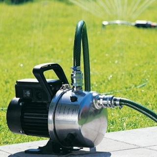

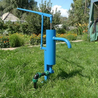

Для водоснабжения из водозаборной скважины рекомендуется использовать ручной или электрический насос. Лучше иметь оба вида насосов для подачи воды в летний душ, так как нередко бывают отключения электроэнергии. Электронасос необходимо установить в начале скважины. При залегании воды на глубине до 9 м насос можно расположить и на поверхности почвы. Если вода залегает на глубине до 12 м, то сначала нужно соорудить приямок, а затем опустить в него насос. Для откачивания воды из более глубоких водоносных слоев рекомендуется использовать погружаемый насос. Перед запуском любого электронасоса в его корпус следует сначала залить воду, а затем включить двигатель и открыть вентиль.

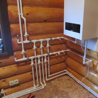

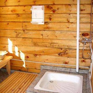

Разводку труб водопровода внутри большой душевой кабинки нужно выполнять после четкого планирования того, какое оборудование и где будет находиться. Для осуществления разводки рекомендуется использовать специальные водопроводные трубы из металлопластика или полипропилена. Сначала необходимо выбрать правильное место для входа трубопровода в строение. Вводимая в душевую кабинку труба не должна мешать размещению другого оборудования.
Монтаж труб должен быть выполнен с идеальной герметичностью соединений. Именно это является главным условием бесперебойной работы насоса.

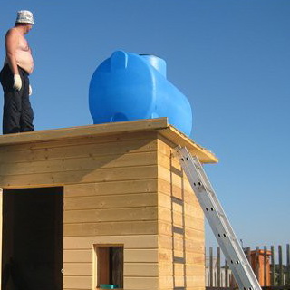

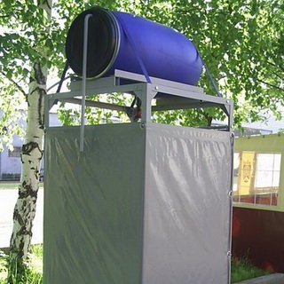

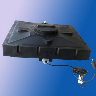

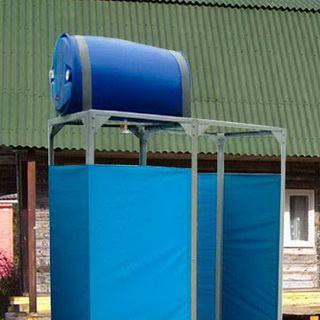

Плоская горизонтальная форма бака является наиболее удобной для крыши. Можно использовать обычную железную или пластиковую емкость объемом 100-200 л. В продаже имеется большое количество пластиковой тары различных форм и объемов. Бывшая в употреблении бочка также подойдет для этих целей. Такие бочки для воды для душа имеют преимущество — они нагреваются от солнца быстрее других.
Чтобы принять душ, для одного человека достаточно 30-40 л воды. Большие объемы емкости для воды увеличат время ее нагрева. Для большой семьи подойдет и обычная бочка объемом 100-200 л. Рекомендуется выбрать емкость для воды для летнего душа с тонкими стенками и покрасить его снаружи в черный цвет. В жаркий день вода в таком баке быстрее нагреется до комфортной температуры. При выборе бака необходимо руководствоваться морозоустойчивостью материала, но не следует забывать и о его качестве.

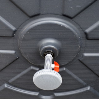

Особое внимание нужно обратить на плотность прилегания его крышки. От этого зависит чистота воды, так как в плохо закрытый бак или бочку могут попасть мелкие насекомые и пыль. При этом крышка не должна быть полностью герметичной, в противном случае она будет мешать выходу лишней воды. Выпускную трубу для подачи воды из бака необходимо расположить в самой нижней его части.

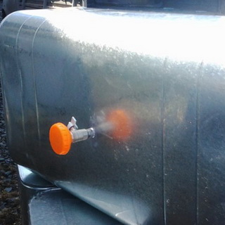

В центральной части дна бака для воды для душа на даче следует сделать отверстие под трубный сгон, который представляет собой отрезок трубы длиной 15-20 см, имеющий резьбу. Затем сгон необходимо ввести в бочку, с двух сторон для герметизации отверстия надеть на него куски плотной резины и зажать двумя гайками с шайбами. После этого в листе металла на крыше душевой кабины нужно сделать отверстие такого же диаметра. Затем следует поднять бак на крышу душа и вставить трубный сгон через металлический лист внутрь кабинки.
Установленный бак для воды для летнего душа можно не фиксировать, так как трубчатый сгон, проходящий через него и крышу душевой кабинки, не позволит ему самопроизвольно сдвигаться. После этого можно приступать к окончательной сборке. На трубный сгон необходимо навинтить шаровой кран, на конце которого имеется распылительная лейка.
Выводить воду из бака в душевую можно и другим способом. Перед тем как поднять бак на крышу летнего душа, необходимо приварить к нему отвод с резьбой, установить бак на подготовленное место и присоединить к нему кран с душевой насадкой. Затем бак следует завернуть в клеенку или пленку ПВХ для создания парникового эффекта. Создание своеобразной теплицы поможет ускорить время нагрева воды. Для этого необходимо собрать из бруса каркас и натянуть на него пленку. В таком случае бак не будет охлаждаться от ветра, а температура воды увеличится на 5-10ᵒС и более. Северную сторону такой теплицы рекомендуется оклеить фольгой.
