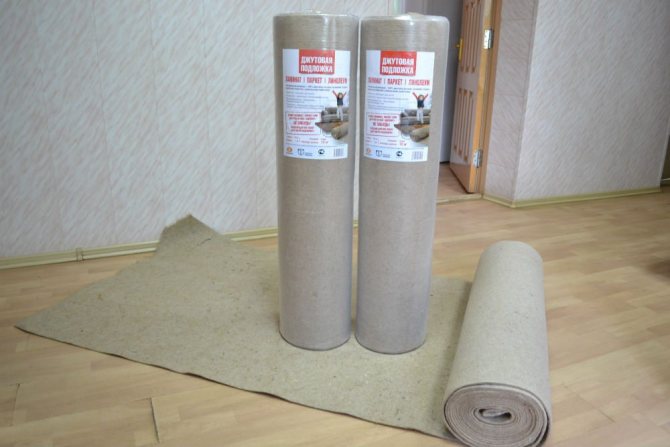

Подложка под линолеум может исполнять роль дополнительного шумоизолирующего материала, даже если стяжка уже уложена. При выборе покрытия нужно обращать внимание на толщину. Если линолеум с натуральной основой, то подложка должна быть такой же. В виде дополнительной защиты прокладывается гидроизоляция. Она исключает риск гниения материала.

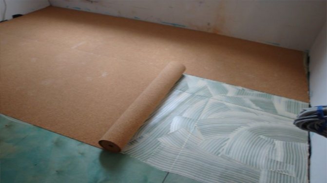

  4. Пробка. Предлагается в рулонном варианте и состоит из прессованных гранул натурального происхождения. Обеспечивает не только шумоизоляцию, но также защищает квартиру от потери тепла. Высокая влагоустойчивость позволяет использовать пробковый вариант в местах с повышенной влажностью, толщиной не более 3 мм. Индекс шумоизоляции — 18 дБ.

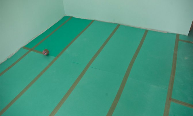

Как сделать шумоизоляцию пола своими руками
Когда линолеум выбран, надо позаботиться о дополнительной звукоизоляции. Ее прокладывают до укладки основного напольного покрытия. Можно сочетать несколько слоев защиты, например:
  • плавающая стяжка;
  • бетонный пол;
  • сухая стяжка;
  • деревянный сборный пол.
Любая из этих позиций укладывается в три этапа:
  1. Черновое основание в виде железобетонной плиты или остается гидроизолированная земляная поверхность.
  2. Укладка изоляционного слоя. Мастера называют его «прокладочным» и на его плечи ложится основное обеспечение звукоизоляции по завершении работы.
  3. Выполнение плавающей стяжки. Важно, чтобы этот финишный слой хорошо просох.
Во время работы подготавливается сопутствующий инвентарь и дополнительные стройматериалы. Для крепления плинтуса потребуется шуруповерт и саморезы. Закрутка проводится к стене или полу. Чтобы не возникло проблем или форс-мажорных ситуаций, стоит изучить основные правила при стяжке:
  1. Для предотвращения деформации стяжки применяются защитные пленки.
  2. Важно соблюдать температурный режим. Не стоит открывать окна, чтобы в помещение не попадал мусор. Если стройматериал не комнатной температуры, то его следует занести в помещение. В противном случае произойдет деформация. Также нельзя забывать про сухость в комнате. Чтобы быстро просушить помещение, применяют тепловые пушки.Во время укладки шумоизоляции пола в квартире под линолеум соблюдается зазор между стенами и стяжкой.
  3. Просветы заполняются демпфирующим веществом.
