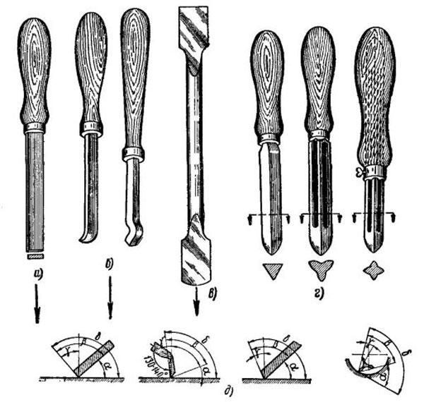

Существует две разновидности шаберов: для металлических деталей и строительные. Шаберы по металлу производят из стали инструментального типа, устанавливая в паз на корпусе твердосплавные стальные пластинки. Габаритные размеры и углы заточки меняются в зависимости от материала и механизма обработки исходного изделия, а также от угла постановки инструмента к обрабатываемой плоскости.
Форма поверхности под шабрение
Рабочая поверхность инструмента может быть плоской, с тремя гранями или фасонной под определенную задачу. Плоский шабер – орудие для взаимодействия с прямыми поверхностями и шабрения острых уголков. Годится для мягких металлов вроде алюминия, баббита. По конструкции может быть односторонним или двухсторонним – последний служит дольше. Длина инструмента с режущей частью по одной стороне – до 250 мм, двухстороннего – до 400 мм.
Ширина различается по методу шабровки:
5-10 мм – для высокоточной обработки;
12-20 мм – под шабрение небольшой точности;
20-30 мм – для грубого чернового соскабливания.
Угол затачивания – 65-75⁰ для черновой обработки, 90⁰ – для чистовой; ширина действующей режущей части – 1-3 мм.
Трехгранный шабер применяют для выскабливания внутренних поверхностей цилиндрических деталей.
Виды инструмента:
с прямым кончиком;
выгнутый.
Длина – 70-100 мм, оптимальный угол затачивания – 60⁰. На рабочей части выпилены желобки для облегчения заточки.
Фасонный шабер – орудие с резцом, выточенным под заданную форму. Справляется с труднодоступными гранями и уголками детали. Обычно конструктивно он разборный — рукоятка и несколько пластинок различных форм толщиной около 2 мм.

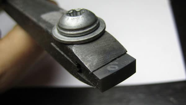

Цельным шабером можно шлифовать поверхности только под заданным углом. Для обработки другого материала или сложной неровности требуется перезаточка или смена оборудования. Производители предлагают инструменты со сменными пластинками-вставками, позволяющие избежать лишних операций. Чтобы соскоблить угол после ровной поверхности, надо только сменить насадку.

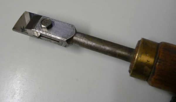

Универсальный шабер – это сборное орудие, которое состоит из пяти частей:
корпус металлический;
ручка из дерева или металла; держатель из металла;
винт зажимной;
сменная пластинка из инструментальной стали.
Пластинка ставится в зажимной механизм корпуса и закручивается винтом, который может быть расположен снаружи на корпусе либо внутри рукоятки. В последнем случае винт закручивают поворотом ручки по часовой стрелке, а ослабляют – против.

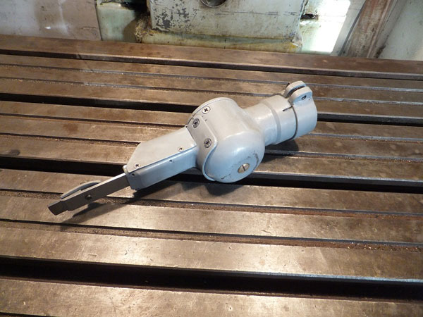

Автоматизация оборудования ускоряет строительство и работу с металлом. Шабрение – продолжительный и трудоемкий процесс. Сегодня единственный инструмент, который обеспечивает скорую шабровку – это электрический шабер.

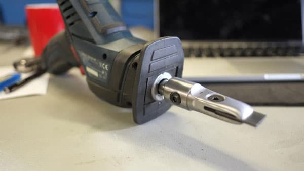

Строительный электрошабер не используют для шлифовки металла – его применяют исключительно в строительстве. Это устройство с корпусом в виде цилиндра, внутри которого установлен двигатель. Насадка движется по принципу «вперед-назад», начиная работу в момент, когда ее плотно прижимают к обрабатываемой поверхности, что обеспечивает точность шлифовки.
Порядок работы с электроинструментом:
Прочно закрепите заготовку в тисках.
Включите прибор в сеть и задайте скорость перемещения насадки в зависимости от материала заготовки.
Плотно прижмите рабочую часть к поверхности заготовки.
Не меняя нажима, постепенно продвигайте инструмент вперед.
Существует три типа насадок: узкая; широкая; шпатель; стаместка по дереву.
Широкие используют при обработке обширных поверхностей, узкие – для зачистки труднодоступных мест, шпатели – для деликатных поверхностей. Шпатели и стаместки различаются по ширине, как и обычные насадки.

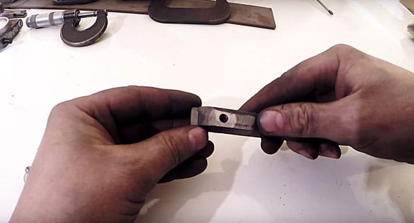

Простейший слесарный шабер можно изготовить своими руками при наличии одной лишь твердосплавной пластинки для рабочей части.
Необходимые инструменты и материалы:
четырехгранный пруток 15х15;
быстросменная пластинка Т5К10;
болт с шайбой;
наждачная бумага;
болгарка;
тиски.
Последовательность действий для изготовления:

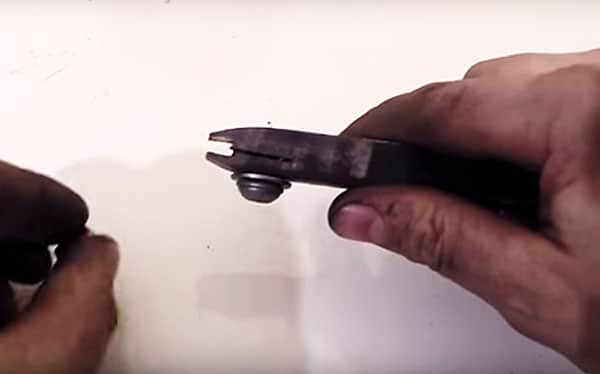

1.От прутка болгаркой отпилите часть длиной 25-30 см. Это будущий корпус.
2.Зажмите корпус в тисках и выполните отрезным кругом болгарки пропил вдоль на глубину 2-3 см.
3.Сделайте замер режущей пластинки и выпилите в прутке паз под нее глубиной около 0,5-1 см.
4.Поперек просверлите отверстие под зажимной болт.
5.Зачистите все срезы наждачной бумагой и установите пластинку в паз.
6.Закрутите болт отверткой или шестигранником.

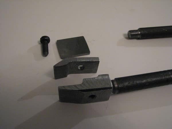

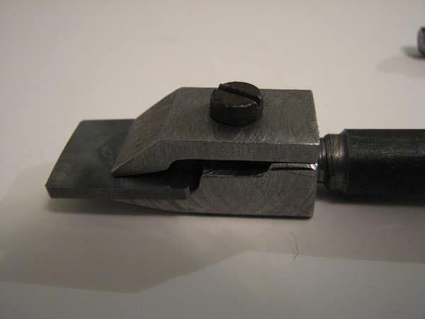

Сложный инструмент на станках
При наличии станков и электрооборудования можно изготовить своими руками шабер сложной конструкции.
Инструменты и материалы:
шаберная пластина фрезерный станок;
токарный станок; стальной пруток 2х1,5 см;
стальной стержень диаметром 0,5 см.
Последовательность изготовления:
1.Из металлического прутка выточите основание под пластину и крышку.
2.В основании инструмента просверлите поперечное отверстие для крепления крышки на винт.
3.На кончике стального стержня вырежьте резьбу, а в крышке и основании шабера просверлите продольное отверстие аналогичного диаметра. Нарежьте внутреннюю резьбу.
4.Закрепите стержень на основании.

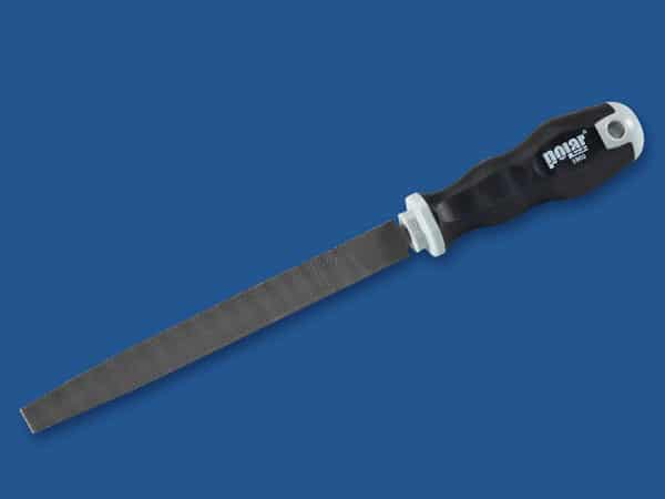

Временное приспособление из напильника

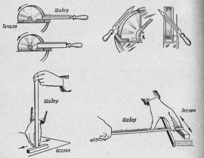

Шабер из напильника стоит мастерить только тогда, когда другого материала под рукой нет. Напильник для качественного скребка должен быть достаточно широким – около 8-10 мм и изготовлен из твердого материала. Оптимальная длина инструмента совпадает с длиной ладони или значительно больше. Рукоятка удобная, хорошо лежит в руке, не травмируя ладонь при работе.
1.Заточите рабочую кромку напильника под пластинку шабера. Для снятия большого припуска выточите ровную линию, для чистовой шабровки – округлую.
2.С помощью бруска или электрического наждака заточите инструмент так, чтобы с одной стороны образовалась насечка 1 см, торец стал плоским, а с боков образовались скругления.

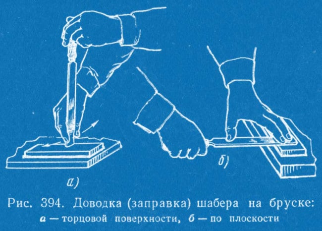

Следующим этапом заправьте инструмент алмазной пастой на абразивном бруске, например, F120:
1.Закрепите брусок на рабочей поверхности.
2.Установите шабер торцом на брусок и проведите им по направлению к себе несколько раз, пока не сточатся мелкие неровности.
Если в процессе работы инструмент будет скользить, заправьте его повторно. Чтобы зачистить поверхность от грязи или неровностей либо зашлифовать слой металла до однородной гладкой текстуры, используйте шабер – что это такое, вам теперь известно. Выбирайте инструмент согласно типу обрабатываемой поверхности и требованиям к итоговой шероховатости материала.
