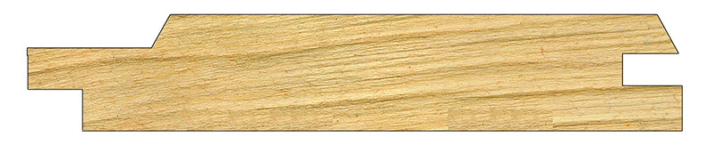

Как итог, евровагонка, несмотря на цену, гораздо охотнее используется строителями благодаря своим преимуществам:
-Более продуманная форма: крупный шип не боится деформаций, оптимальная толщина и ширина ламелей (12,5 и 88 (без учета шипа, с ним – 96) мм соответственно), наличие вентиляционных канавок, возможность выбора рисунка профиля.
-Не допускается ворс на лицевой стороне, тщательная обработка замка шип-паз для легкости монтажа.
-Вся евровагонка высушивается до влажности 10-15%, что сводит на нет возможность ее деформирования и вероятность появления жучков или гнили. Сухие доски проще хранить, обрабатывать и ухаживать за ними в процессе эксплуатации.

Традиционная евровагонка
На лицевой стороне такого профиля возле шипа выбрана дополнительная фаска, вследствие чего после монтажа на стене видны ярко выраженные швы. Фаска может быть угловатой или скругленной. Скругленная получила название  Softline. Вагонка «Softline»
Так как такая форма поверхности лишена углов, меньше вероятность появления сколов и заусенцев, в процессе эксплуатации, поэтому Softline считаются более подходящими для таких помещений как сауна. Вагонка «Штиль»
Отличием такого профиля является отсутствие фаски возле шипа, поэтому швы после монтажа не так ярко выраженные как при использовании традиционной вагонки. Этим пользуются при необходимости создать имитацию стены собранной из бруса, поэтому большая часть вагонки «Штиль» выпускается утолщенной до 25 мм и свободно может использоваться для облицовки фасадов зданий. Вагонка «Ландхаус»
Ламели, к которым относятся такие виды деревянной вагонки, одни из самых дорогих, так как при их производстве лицевая сторона подвергается фрезерованию или другим методам обработки, что образуют на поверхности дерева сложные рисунки. Есть даже профили с эффектом резьбы по дереву, которые получают, используя горячее тиснение под прессом. Вагонка “Блокхауз”
Если вагонка «Штиль» имитирует стены сделанную из бруса, то профиль «Блокхаус» имеет полностью закругленную лицевую часть. Благодаря такому решению после сборки стена выглядит так, как будто бы дом собран из оцилиндрованных бревен. В основном применяется при облицовке фасадов зданий. Вагонка «Американка»
В этом профиле не просто снята фаска возле шипа, а сделан плавный переход от него и к середине лицевой части. Благодаря такому решению достигается точно имитация сайдинговых панелей, но при этом дом облицован натуральным деревом. Двусторонняя вагонка
У такого профиля нет тыльной стороны – обе его части сделаны лицевыми. Такая вагонка пригодится в случае необходимости сделать тонкую деревянную перегородку. Также при облицовке стены есть возможность подобрать более удачный рисунок или расположить на тыльной стороне мелкие дефекты.
Эту вагонку настоятельно не рекомендуется применять в помещениях с высокой и переменной влажностью, так как она единственная из всех разновидностей евровагонки не имеет компенсационных (вентиляционных) каналов.

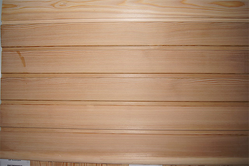

Для производства вагонки применяются любые сорта древесины. Выбор между ними зависит от необходимых характеристик, которые хотелось бы видеть у обработанной поверхности, подбираются виды вагонки для внутренней отделки или наружных работ, а также бюджета, который можно выделить на её приобретение. Основное разделение идёт на доски, полученные из хвойных и лиственных пород древесины.
Хвойные породы
Характеризуется наличием эфирных масел и смол, что ставят природный барьер для влаги и различных грибков, поэтому такую вагонку чаще всего выбирают для использования в наружной отделке. Также ими облицовывают стены в банях и парилках, но для этого доски проходят тщательный отбор и процесс обессмоливания. Вагонка из хвои выгодно отличается большим сроком эксплуатации, который может составлять несколько десятилетий.
ЕльБлагодаря природной мягкости этого дерева, оно чаще используется для получения вагонки с округлыми формами. Дизайнеры часто рекомендуют этот материал для отделки помещений, дизайн которых выполнен в каком-либо из современных стилей.
Из физических характеристик выделяется низкий показатель шероховатости и красивая фактура поверхности без ярко выраженных узоров.
Благодаря сравнительно невысокой стоимости и прочностным свойствам, такая древесина широко применяется в наружной и внутренней отделки. Однако следует учитывать высокий уровень гигроскопичности еловых досок – для увеличения срока службы их обязательно надо обрабатывать соответствующими химикатами.
Сосна. Такую вагонку можно считать самым бюджетным решением среди всех хвойных пород, что, впрочем, не умаляет ее характеристик, касающихся внешнего вида досок и их прочности.
У сосновой вагонки есть только два существенных недостатка на которые стоит обратить внимание перед покупкой:
-Низкая плотность древесины, которая хоть и уменьшает общий вес покрытия, но делает его уязвимым к царапинам и подобным повреждениям.
-Сосновые доски, даже соответствующим образом обработанные, в течение долгого времени выделяют смоляные капли, что особенно неприятно в случае использования их при отделке в бане. Если в парилке прислониться к просмоленной древесине, то это практически гарантированный ожог.
Лиственница. Единственный недостаток, который можно найти у такого покрытия – высокая стоимость, которая вполне определяется его качеством.
Среди преимуществ, в первую очередь, выделяются прочность этой древесины, которая мало того что высокая сама по себе, но еще и увеличивается со временем, примерно на треть превышая показатели досок, изготовленных из остальной хвойных пород.
Характерная структура лиственницы не только определяет красоту досок, но и придает им исключительные теплоизоляционные свойства. Содержащаяся в волокнах дерева смола является природным барьером, оберегающим его от влажности и насекомых-вредителей, а также в течение всего срока эксплуатации сохраняет природный красноватый оттенок, который отлично смотрится на любой поверхности.
Кедр. Природная пропитка кедровых досок смолами придает им сильный характерный хвойный запах, благотворно влияющий на человеческий организм, а в частности на нервную систему.
Кедровая вагонка это отличный теплоизолятор, а также благодаря высокой плотности имеет высокую устойчивость к механическим повреждениям. При условии правильной обработки, кедровые доски сохраняют все свои свойства в течение нескольких десятилетий, что позволяет использовать их как во внутренней, так и для наружной отделки.
Дополнительный «бонус», который получают владельцы помещений отделанных кедровой вагонкой – это отсутствие комаров, которым не нравится запах этого дерева.

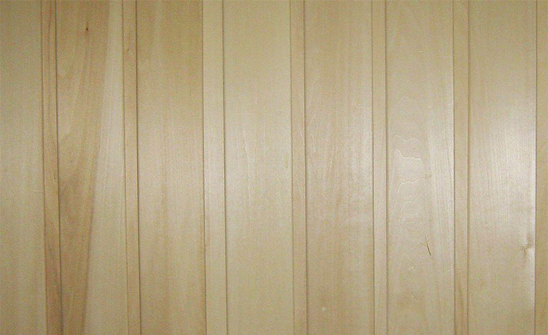

Лиственные породы
Так как в составе нет смол и прочих летучих веществ, такие типы вагонки преимущественно применяются для внутренней отделки, включая помещения в саунах и банях. Общий недостаток таких материалов – меньшая долговечность, но зачастую это компенсируется низкой теплопроводностью, что позволяет применять их в помещениях, прогревающихся до высоких температур.
Липа. Отличается сравнительно невысокой стоимостью, исключительной устойчивостью к механическим повреждениям, деформациям и воздействию влаги, что делает изделия из такого дерева идеальным решением для использования в банях или для отделки балконов.
Существенный недостаток такой вагонки – со временем она заметно темнеет, поэтому доски из липы в обязательном порядке нуждаются в дополнительной обработке пропитками предотвращающими гниение дерева.
Ольха. При нагревании досок из ольхи, они выделяют в воздух летучие соединения, получаемые из содержащихся в дереве дубильных веществ. Кроме того, что природа этих соединений благотворно влияет на человеческий организм, само дерево не впитывает в себя влагу, поэтому с успехом используется при отделке помещений, в которых предполагается высокая влажность воздуха.
К прочим преимуществам материала относится низкая теплопроводность, высокие звукоизоляционные свойства и характерная расцветка, благодаря которой ольха легко узнаваема при использовании ее в качестве отделочного материала.
Недостаток, который придется обходить, это сравнительно невысоких срок службы, что исправляется применением защитных составов.
