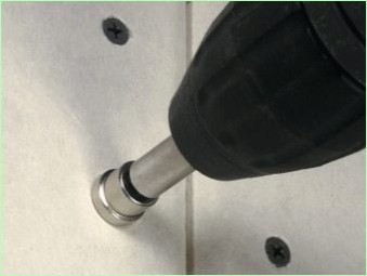

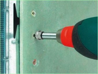

Немного с ограничителем Milker не что иное, как специальная насадка Nozzle. Он специально разработан для GLC, во время завинчивания, когда ограничитель упирается в поверхность. В этом случае винты зенкуются до нужного значения. Так крутится каждый крепеж, что не дает винту опускаться ниже заданного уровня при постукивании физическим лицом.
Излишняя отсыпка креплений является причиной ненадежного закрепления ГЛК на поверхности.

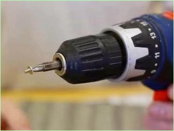

Однако такие насадки имеют разную форму паза, что отражается на податливости долота. Внешне имеет немного шестигранную форму длиной до 5 см. С одной стороны крепится отвертка, а другая сторона как у разных отверток и имеет элемент в виде чаши. Он напоминает разновидность кросс-множителя. С его помощью эти резьбовые соединения устанавливаются или снимаются.
Некоторые разновидности, кроме ограничителя, могут иметь магнитный держатель. Это избавляет от необходимости держать мастера. С помощью качественных насадок для крепежных шурупов можно утопить их в листовой материал глубиной 11 мм. Но глубина завинчивания таких насадок разная. По этой причине к подходу к выбору долот следует подходить основательно.

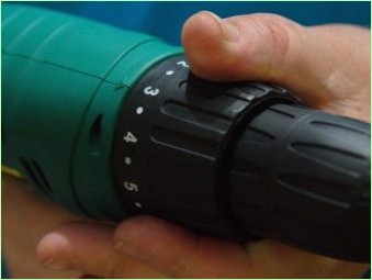

Использование простой насадки позволяет упростить работу с GLC. Изготавливается из разных материалов, что обуславливает разный срок службы. Несмотря на возможность использования таких насадок для дрели, желательно придерживаться пути шуруповерта. У него меньшая скорость, поэтому он не наносит урона.

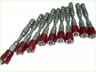

  • Вспомогательная насадка для отвертки приобретается только после покупки винтов. Именно от них зависит тип бит.
  • При выборе стоит изучить маркировку бит. Следует отметить, что он подходит для GLC.
  • Маркировка крепежа и нужной насадки всегда идентичны. Стоит покупать сразу и самостоятельные винты и биту. Обычно это обозначено как RH2.
  • Самый распространенный тип колпачка соответствует диаметру 3,5 мм. Бит выбирают на основе этого.
  • Длина изделия может быть разной. Необходимо приобрести соответствующий вариант для конкретной базы. Стены, для труднодоступных мест подходит короткая насадка, а для углов – длинная.
  • Хорошие рекомендации включают сорта хрома и ванадия, хрома и молибдена. Магистр молибдена и вольфрама и варианты.
  • Стоит выбрать модель с магнитным накопителем. Необходимость опустить биту на лапу. Если у него есть 3 предмета, когда вы его берете, он заслуживает покупки.
  • Нужно быть бдительными при покупке. Дешевые китайские подделки часто продаются под качественные товары. Как правило, они выходят из строя после закручивания нескольких шурупов.
  • Крышка сопла должна быть никелирована. Это обеспечивает защиту от коррозии битов.
  • Чтобы не мучиться в процессе работы, рекомендуется брать профессиональную насадку. У него неплотная муфта и регулируемый ограничитель длины.

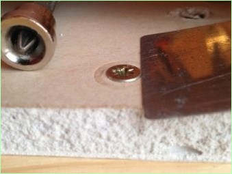

Мало кто знает, но с GLC можно немного сделать с ограничителем. Отвертку можно установить на отвертку. Иногда вместо ограничителя используют латунный кружок, который одновременно служит ограничителем глубины винтового ограничителя. Просто поставил самый обычный бит и продолжаю работать с GLK.
Но у этого метода есть отрицательный момент. Как только чаша латунного кольца начнет упираться в поверхность гипсокартонного листа, необходимо остановить вращение. Дело в том, что круг может продолжать вращаться, соскальзывая с конца биты. При этом слот работает. Пилы намагничиваются концом биты, тем самым затрудняя затяжку последующего винта.

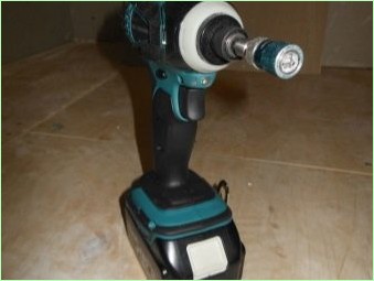

Можно использовать муфту с натягом и муфту ограничения глубины (ограничительный конус). Глубина отвертки раскрывается по мере вращения колец.
При этом во время касания сцепления ограничения с поверхностью двигателя GLC срабатывают и немного останавливаются. В то же время винт также останавливается от вращения.

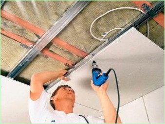

При монтаже стен можно использовать ограничитель при установке ограничителя. При этом лучший инструмент тот, который имеет автоматическую самоподачу. Предлагается специальная насадка.
Использование этого устройства практически отличается от принципа действия. Насадку вставляют в инструмент, закрепляют и вкручивают саморезы.
